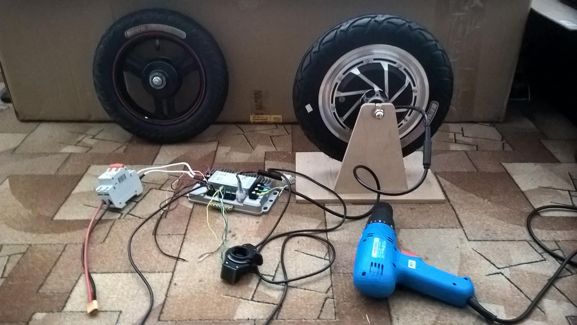

На 12" колесе (если вообще налезет покрышка) скорость самоката будет 31 км/ч и это как-то печально, учитывая его массу и и мощность. В горах да, но я хочу и пролететь по асфальту на 40 км/ч. Хотя, еохоже придётся чуть побольше ставить обод с покрышкой, возможно даже без спиц.
Да жуть какая-то получается: я на таком мотор-колесе буксировал велосипедом с 29" колесом  мотоцикл с ездоком в в 440 кг общей массы.... а сейчас что? Он же машину потащит, главное обеспечить сцепление колеса с асфальтом. Вот только бы мой проект не мутировал в 24 кг штангу, ибо я его хрен подниму. Придётся чехол-рюкзак к нему шить.
100%трезвый
А ещё, думается мне, надо будет поставить съёмные дропауты. Да и придумывать, как притулить обод на м-к с минимальной разницей в размерах. Колесо переднее, крепление 6 болтов под диск есть. Дропауты-тиски заменят гайки. А у нас есть тема, где на мотор-колесо ставят обод размером чуть больше этого мотор-колеса?

Вы прикалываетесь чтоли? ))) Мотор-колесо это уже мотор с ободом под конкретный посадочный размер резины. Не нравится Вам резина 12", ставьте резину 13-14" с тем же посадочным.
Цитата: 100%трезвый от 15 Окт. 2021 в 13:05На 12" колесе (если вообще налезет покрышка) скорость самоката будет 31 км/ч и это как-то печально,
У Вас колесо от инвалидной коляски?  :-) Я 40 км/ч езжу на чахлом колесе 10", при прочих равных 12" дадут 45 км/ч, а дальше уже нужно батарейку менять.

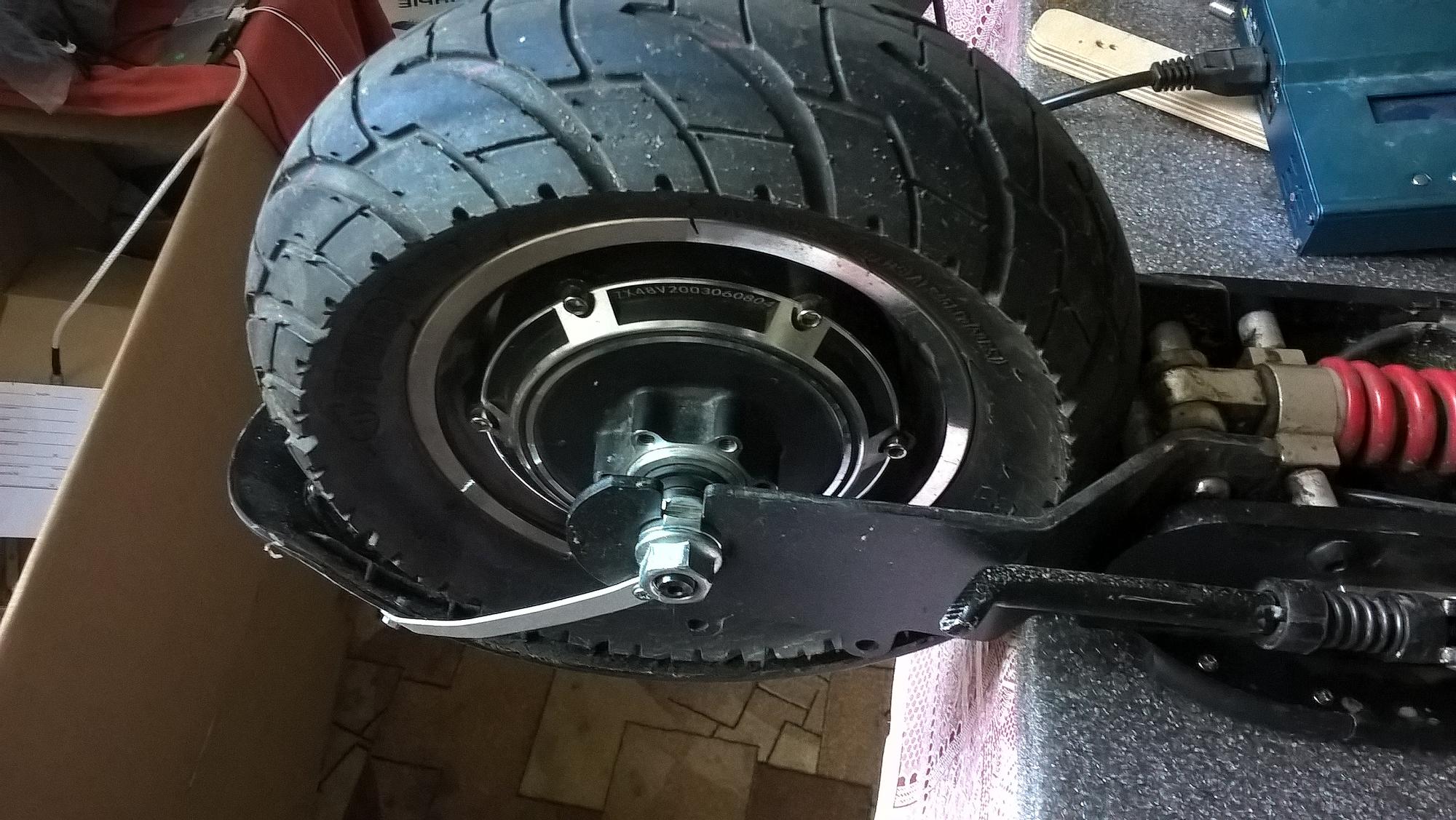

Я несколько колес переделал с твердых 8" на 10" пневму, куда девать сосок у меня вопросов не вызывает...) Вот одно из них... https://electrotransport.ru/index.php?msg=1636466 ну и еще одно... https://electrotransport.ru/index.php?msg=2033113 Так что да... Куда мне в колесах разбираться...) Когда мне нужно, я просто беру и делаю, а не развожу бла-бла на  несколько страниц...
Кстати, вот мотор-колесо в резине 12" или 62 - 203 по другому,
Если Вы не в курсе, посадочное 203 мм это 8" скутерная посадка, соответственно туда можно надеть почти любую скутерную резину... И дырка для соска там тоже есть... :-D
Цитата: 100%трезвый от 15 Окт. 2021 в 23:03Я же скорость считал по оборотам холостого хода.
А я по Вашему на кофейной гуще гадаю? На стенде тахометр, в дороге GPS-трекер.  Если Ваше колесо не от инвалидной коляски (я не прикалываюсь), то есть проблемы с контроллером или батареей. 520 оборотов для колеса 12" слишком мало.
Цитата: 100%трезвый от 15 Окт. 2021 в 23:03А твоё чахлое 10" колесо заедет в подъём более 25 градусов?
Оно и в 15 еле едет, от 350 Ватт много ждать нельзя...)
А вот это спокойно заезжает, еще и с ускорением...
там до полутора киловатт можно давануть на свежей батарейке.
