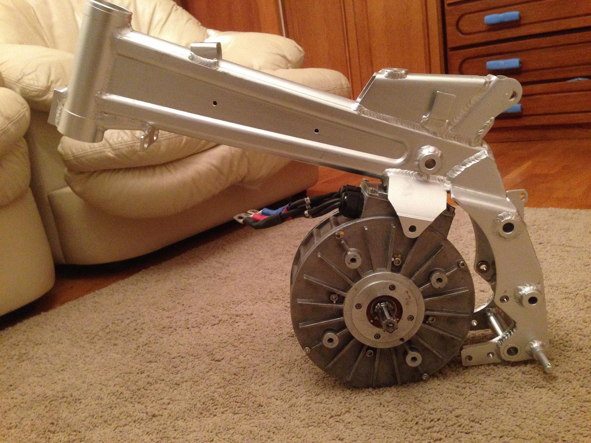

Собственно в самом начале пути. Хоть и считаю что лучше сделать а потом создавать тему, как с электрокатом "Апокалипсис", но думаю получить полезные советы по проекту. Как говорится одна голова хорошо а ........
Кто что думает? Получится ли запихнуть под раму 70В 60Ач литийжелезофосфат?
По батарейке подключил Николая (kol)
Николай, что думаешь? Выкладываю фото

[user]Hayabusa[/user], Ты бы еще свинец зарядил, чтоб получился  монстрище, какой недавно был в Восточном базаре.
Сначала бы расписал свои хотелки. Мотор от Браммы - видимо что-то мощное решил собирать? Мопед или мотоцикл?
4 квтч для мотоцикла на скорости 110 кмч - минут на 20. Т.е. удел такого мота - тошниловки по пробкам городу.

Что с оборотами? Пойдет напрямую, или нужна ступень редукции?? Ну очень большой и тяжелый мотор в маленькой раме!! Смысла мало в этом.

По теме про фосфат - не получится. Слишком объемный

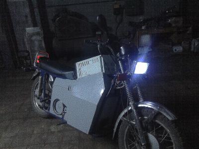

Да немножко я думал что побольше рама я пока слабо вижу какой кофр по размеру будет
Напримр в мотоцикл урал я впихнул 160ач 48 вольт и не чего не вылезает это при учете того что движек занял пол рамы.Так что при старание возможно многое надо смотреть кейс какой под акб.

Под рамой поместится только колесо при сжатой вилке. Пару чемоданов по бокам.... Но не так много.
