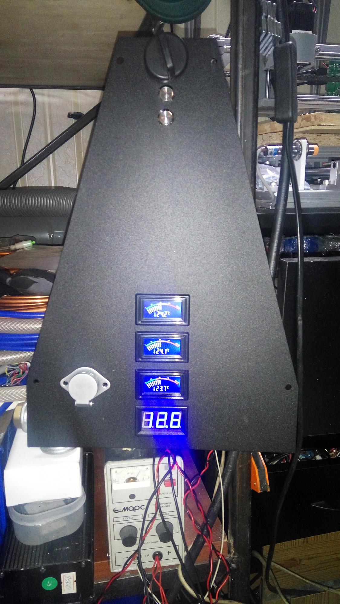

А вот сегодня мне изготовили панель управления. Главне что бы я не ошибся в размерах. Самока приедет в субботу , примерю.
Андрей70
а что за термометры у вас установлены?
Кулибин
Температура Моторколеса, батареи, фетов в контроллере.
Т.к Мк всего 1квт но с масленым охлаждением нудно контролировать батарею. В мотор будет 12 киловатт вливаться.
Соответственно батарея рассчитана на 12 квт но это её максимум, под конец заряда в жару тоже нужен контроль. Ну и 24 фет инфинеон не мешает тоже замерять.
Андрей70
12 киловатт в киловатник, :wow: это хардкор. Тут однозначно контроль температуры нужен. А какой верхний порог у этих датчиков? И если можно ссылку, где купить. Для меня вопрос с контролем температуры тоже весьма актуален.
