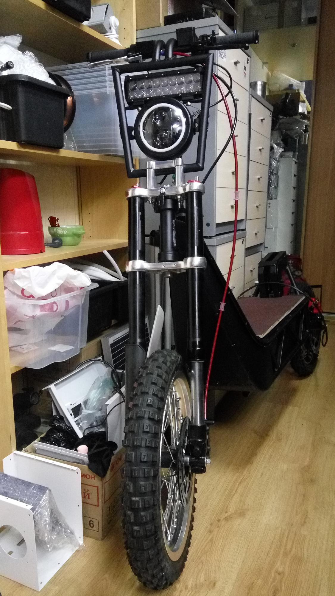

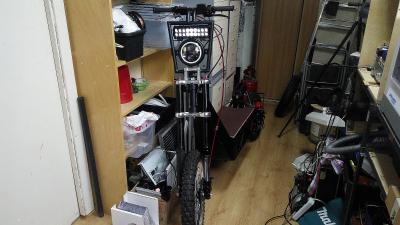

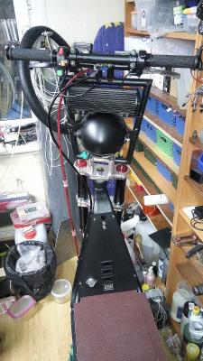

В общем мне его покрасили. матовый чёрный порошок.!! Афигенно просто!!
Обошлось всё вместе 10 тыс руб ровно.
ferum
[user]Кулибин[/user], Ну что за картинки! Это не серьезно! Вообще не вштыривает, лучше совсем никаких. Вытащи на улицу, и сфоткай нормально сбоку, отойди подальше.

Аге легко сказать. ))) Он не подъёмный, мотоцикл. Так просто туда сюда не натаскаешься. Как выедет на тестдрайв так нафоткаю вдоволь и видео тоже. ))
