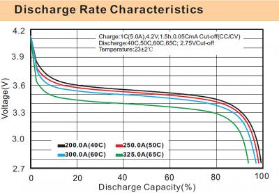

Цитата: horrorlv от 27 Янв. 2018 в 03:10Пошел посмотрел, что у меня было с динамикой на 12Kw. 0-50 - ~2.5 сек., 0-80 - ~4.5 сек. До 100 там уже долго, ближе к 10 сек.  Велосипед +- 40кг.  160-170а батарейного/420 фазного.
Цитата: horrorlv от 28 Янв. 2018 в 20:56На вело мотор миникрошка. Замеряю рейслоджиком.
миникрошка 12киловатт и оно не сгорело?
да и батарея должна быть огого чтобы сдюжить такой ток... кило на 14 весу как минимум.
Рейслоджик крутая вещь. Доверие к ней есть.
Очень интересно почитать про Ваш конфиг :) это возможно?

[user]Rjkz[/user], Мы же не в каменном веке, выбор ячеек для сборки полно. Бат. 20s10p из VTC5, 300а пиковых держит. Несколько быстрых стартов можно сделать.
Для заездов по прямой у меня есть несколько мегапаков из высокотоковых липолек. Очень легкие, но под серьезные токи.
Миникрошка и 15kw пиковых держит, фазные провода должны быть как можно короче и толще.
