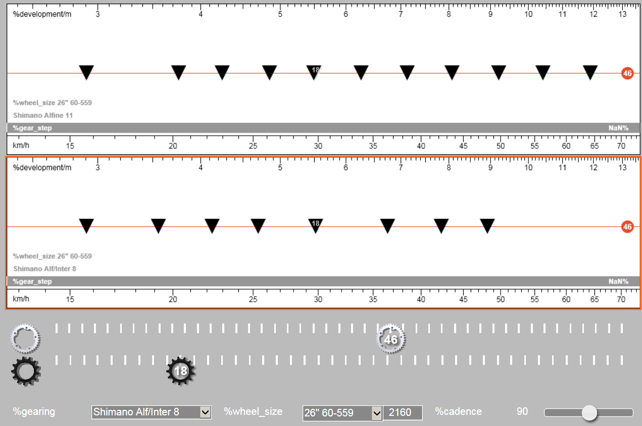

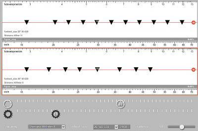

ra6fnq
на низах ничего вам не даст Альфина 11, по сравнению с 8-кой, проверенной на повышенных мощностях. Вот сравнение, конфиг с Альфиной8 реальный, мой.

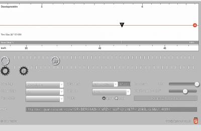

[user]dengor[/user], смотрим по калькулятору:
Это скорость с каденсом 120 (к сожалению не знаю как сделать больше) , а это соответствует второму уровню паса на моем моторе. Как подсчитать какая будет скорость при каденсе 150? Я думаю 50км/ч точно поедет! Даже на 13т звезде!
