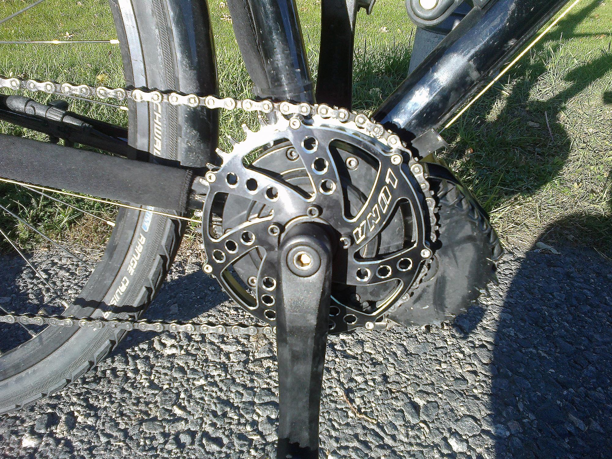

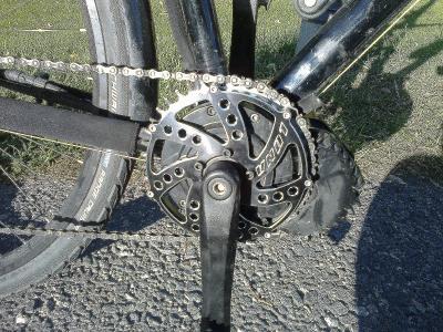

[user]e-scooter[/user], глубина посадки штатной звезды =19 мм, Eclipse =25 мм, Mini =11 мм.
То есть, Эклипс уведет цепь влево на 6 мм, Мини вправо на 8 мм от стоковой линии.
1. Глубину 30-зубой Мини влево, да, не порегулируешь. Но она, маленькая, у меня будет чисто для зимнего оффроада.
Думаю, 8 мм вправо не критично. 30-зубую ведущую звезду, всяко, с 1-й передачей смысла нет использовать. Цепь порвёт )))
2. Смещениями 42-зубого Эклипса можно и поиграться, при необходимости. Это, планирую, к лету.
У них в ассортименте есть проставки-спейсеры под их звезды. На 3 и 5 мм. Просто, на момент выписки их в наличии не было.
Gus (продавец) обещал наличие спейсеров через пару недель. Распродажу Эклипс мне упустить не хотелось, потому купил эти звёзды.
21$ за доставку посылки.. подожду. Накоплю ещё на что-нибудь, чтоб до кучи приложить к спейсерам.
Я прикину пока без них. Может, шайбами подгоню, если понадобиться..
Один спейсер 5 мм (или 2 по 3 мм) под Эклипс приведет цепь в штатное положение.
Хотя, повторюсь, проставки/шайбы могут и не понадобиться.
На забугорных форумах про необходимость проставок для Luna не встречалось.

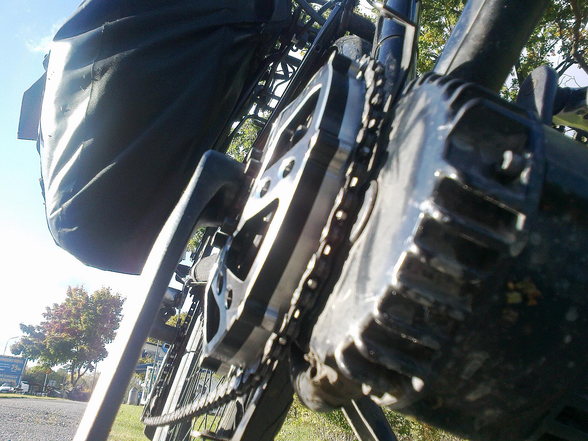

Пришла шестерня с Луны за 3 дня . поставил пока не ездил серьёзно, пришлось снять ограничитель от слетания цепи он стал мешать.
Предлогали прокладку за 6 уе под щестерню я не взял теперь почти пожалел щестерня почти вплотную прижемается к корпусу мотора , если что не так пойдет или песок камни мелкие с цепью будут затирать корпус до дыр.
Bafang BBSHD 1KW.  LIFEPO4 20 Ah.  GotWay MSX 84v 1600Wh. Ninebot ES4.
Conan26
[user]Tashkent[/user], подумайте над шайбами на болты под звезду, как временную меру. Позже, можно выписать спейсеры.
Зубы мне нравятся, убедительные.
