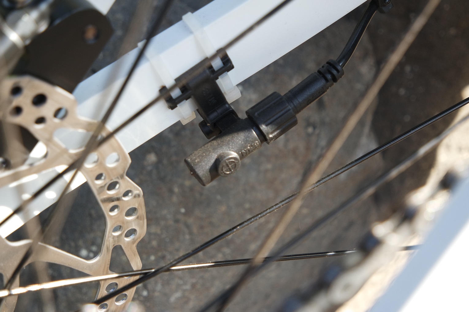

1. датчик скорости, есть пример установки в картинках?  смущает какой-то красный светодиод на датчике, хотя другая часть явно магнитная, т.е. геркончик. непонятен крепеж датчика и какая-то дополнительная отдельна пластмаска.

Так вроде ни у кого никаких инструкций не было, на ютюбе достаточно такого рода видео имеется.
Датчик скорости крепится на перо вилки пластиковыми стяжками, там и самоклейка на всякий случай чтобы не сползал.
Ошибка 21 будет до тех пор пока колесо с установленным датчиком и магнитиком не будет вращаться, а не просто подключенный к проводу.
Один из доп. проводов с мотора для гирсенсора, второй не знаю.

по датчику понял. площадка с плюсиком всеже геркон, другая пластиковая хрень держатель, а светодиод вообще непонять зачем :)
