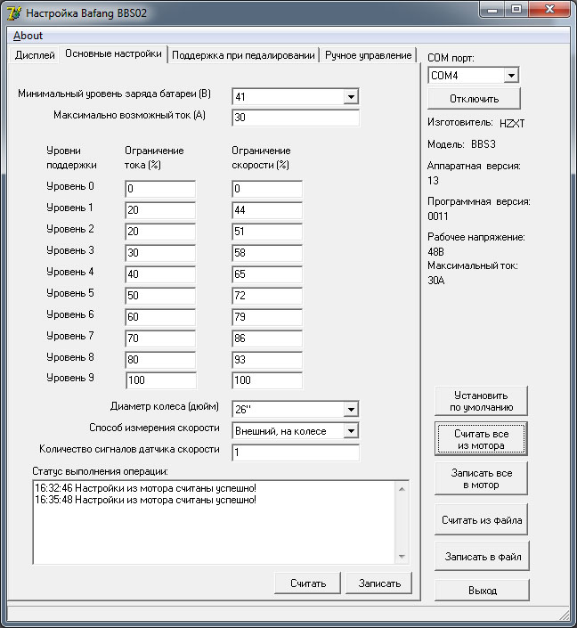

Товарищи не дайте ошибиться с выбором. Четыре года езжу на мотор колесах. Методом проб и ошибок пришел с конфигу, который меня полностью устраивает (teleportator light, миникрошка 2).  Но метод проб и ошибок путь достаточно не дешевый, поэтому прошу вашей помощи.
Езжу на работу (не зимой) на обычном велосипеде (22 км в одну сторону). На пути до работы достаточно много затяжных подъёмов, поэтому доехать и не вспотеть задача почти нереальная. Есть желание собрать именно электровелосипед, чтобы просто помогал крутить педали, причем не очень сильно.
Стоит без дела montague paratrooper pro. Очень люблю эту раму и рука не поднимается ее продать.  Хочу именно кареточный мотор, мотор-колесо не рассматриваю. Смотрю в сторону bafang 1000 или 750, но совершенно нет опыта общения с ними.
Есть опасения, не слишком ли эти моторы мощные. Если я выставлю 9 уровней асистирования и включу 1-й, то я правильно понимаю, что на киловатном моторе на выходе получу примерно 111 W?
Зачем тогда брать киловатник? Просто, чтобы был запас для дальнейшего творчества.

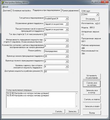

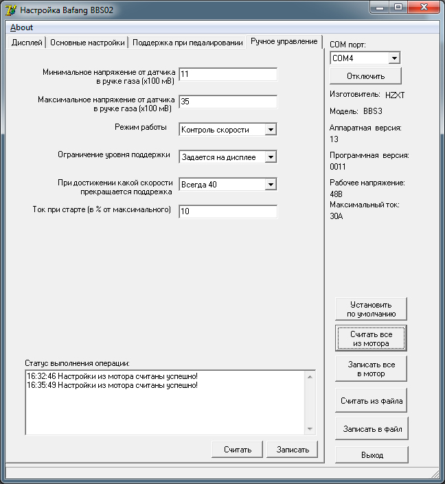

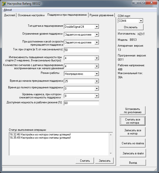

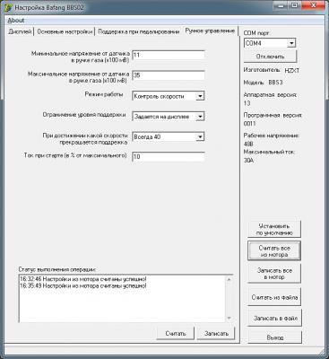

Цитата: Shnurok от 27 Дек. 2018 в 20:58Если я выставлю 9 уровней асистирования и включу 1-й, то я правильно понимаю, что на киловатном моторе на выходе получу примерно 111 W?
Мощность можно задавать программированием.
Добавлено 27 Дек 2018 в 21:26
Цитата: Shnurok от 27 Дек. 2018 в 20:58Есть опасения, не слишком ли эти моторы мощные.
Мощные для ПОМОЩИ в рамках обычных велоскоростей. Мощность можно задавать программированием.

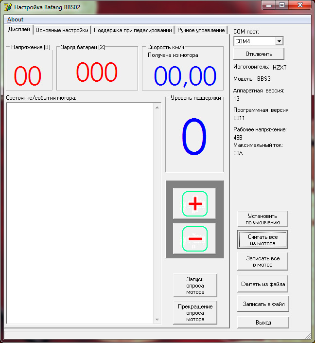

Цитата: ace8927 от 27 Дек. 2018 в 20:39Ну а что дадут мои высказывания насчет него ,он суперский ,и этим все сказано.
Как осуществляется настройка параметров, которые на штатном контроллере настраиваются через компьютер?
acyd
Бафанг - это 8 бит из 12-го года, часть параметров не работает(или работает не так как должно), часть не нужна. То чего нет в як  - отдельный переключатель и индикатор на 9 уровней пас   и гирсенсор(хотя могу ошибаться). все остальное так или иначе есть и даже намного больше. Больше чем нужно простому пользователю.
