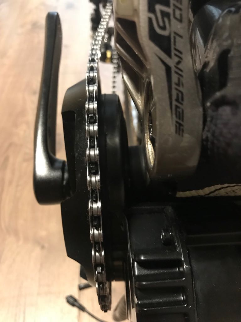

ВСЕМ ДОБРОГО ДНЯ

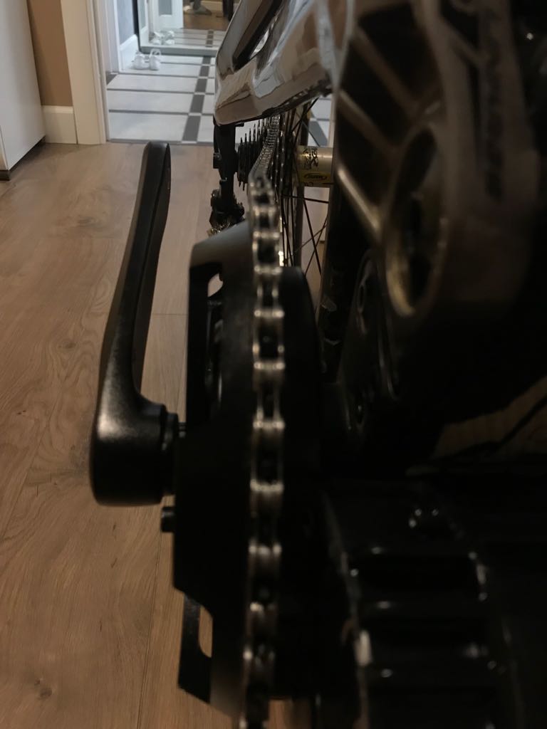

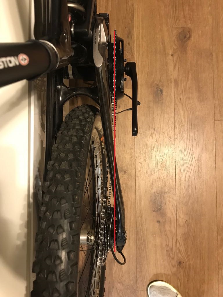

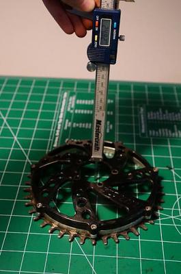

пришел наконец долгожданный мотор, взял болгарку, отрезал крепление успокоителя, примерил...и что-то не то...как то мотор слишком выпирает вправо относительно оси велосипеда...и вправду, навесил звезду 44т с NW , одел цепь...и расстроился :~-( чейн лайн омерзителен
если провести условную линию получается что оптимальна только 11т звезда
причем цепь даже не на смой большой звезде взади стоит...
voki
стал искать выход из ситуации, прочетал почти весь форум, полез на забугорные форумы...но конкретного решения нету

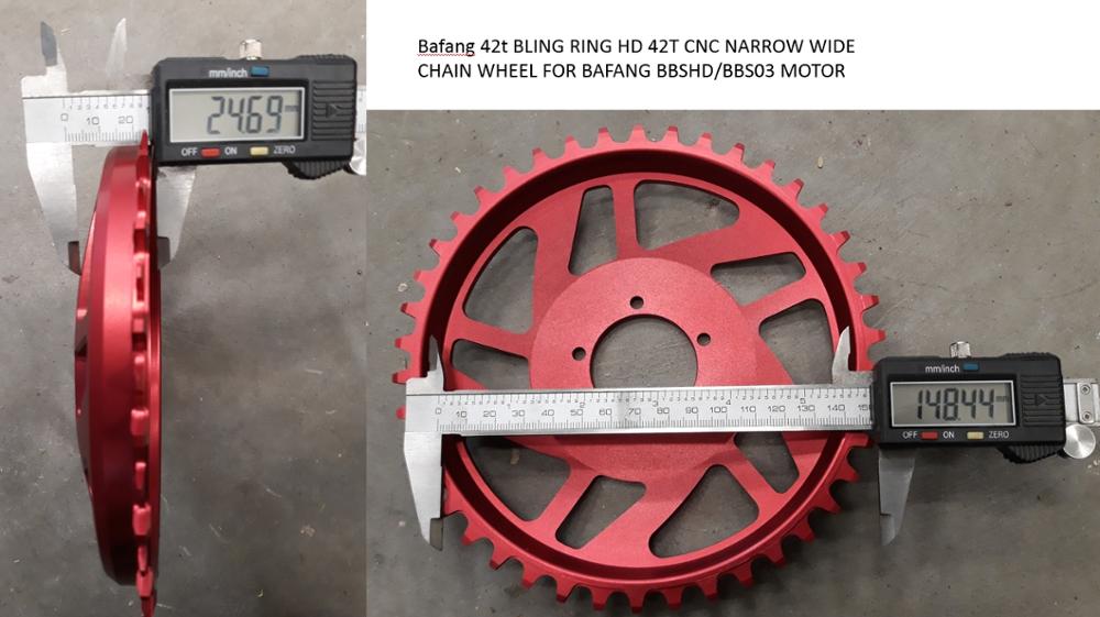

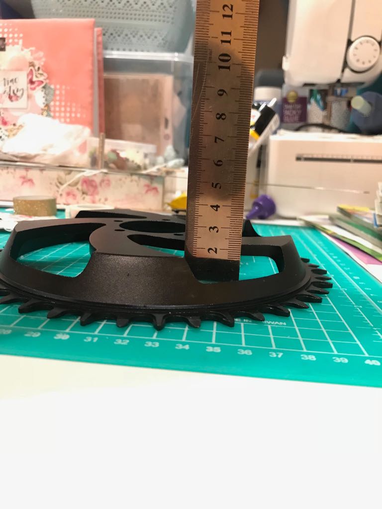

вот звезда которая установлена сейчас вылет - 24мм
покупать хваленую звезду с луны тоже нет смысла, вылет почти тот-же, разница меньше 1мм
аналоги на али те-же
пилить каретку не хочу, выигрыш 5-6мм и рука не подымется...велик крайне  дорогой и случись что потом с пиленой кареткой его не продать
есть еще какой то вариант? на форуме кто-то сделал такую штуку, но это для 52т звезда и bbs 02

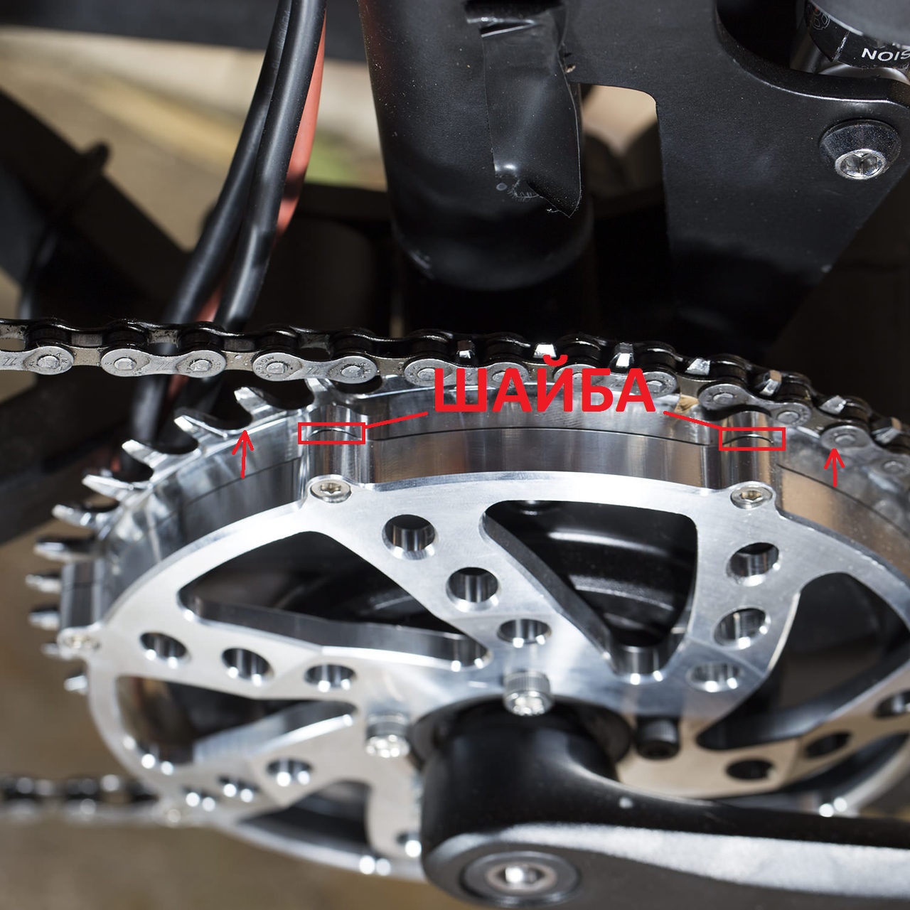

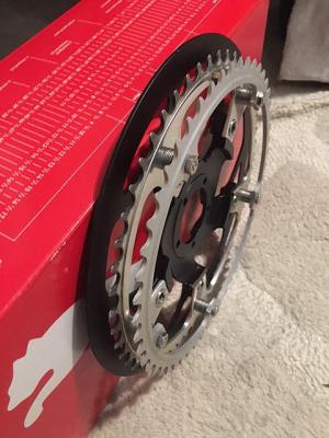

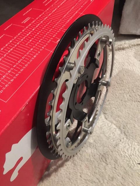

Blik86
Там вроде звезда на винтах держится. Подложить шайб , аналогично последнему фото.
dengor2
#1700
[user]Blik86[/user], не знаю, что там на фото изображено... Стандартный диаметр (BCD) между отверстий у звёзд: 104 мм, 130 мм. Диаметр корпуса мотора даже BBS 02 - 160 мм (подозреваю, что у BBSHD даже больше). Поставить звезду с диаметром (BCD) между отверстий меньше 165 мм невозможно физически таким образом, как на последнем фото. И таких звёзд нет в природе.
Если только звезду с Луны рассматривать и под её венец подложить шайб или проставку... вы про это говорите?

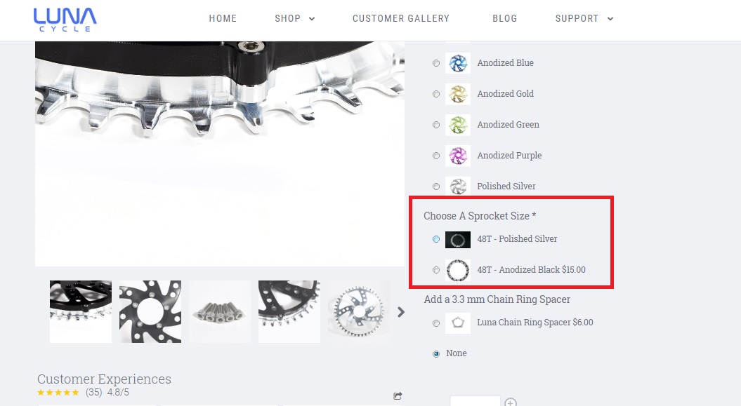

voki
я так понимаю Blik86 имеет ввиду это:
только я не понимаю почему-то на сайте можно выбрать звезду 48т, а мне нужна исключительно 42т
не понимаю что делаю не так...по стоимости 105$ звезда + 10$ tax + доставка 20$ = 70*125=8750р за звезду...ПРОСТО ОХРЕНЕТЬ!

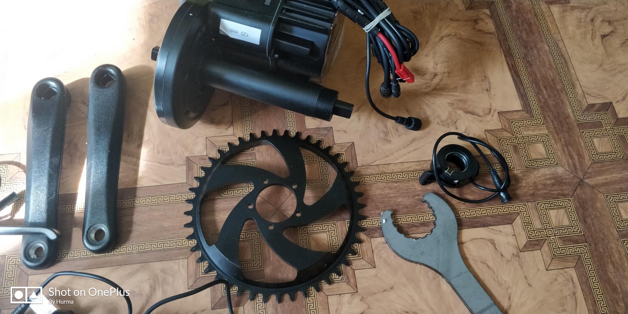

Mr_Hurma_xD
[user]Blik86[/user], там нет винтов, это литая 7075 звезда, к сожалению автору вопроса ничем уже не помочь, там звезду не подвинуть, маятник мешаться будет. Либо менять мотор, либо раму...
У меня точно такая же звезда...

[user]Mr_Hurma_xD[/user], как это "нет винтов"? На фото даже видно...
dengor2
Кстати, стальная звезда у них сейчас стоит 5 долларов. Предлагаю взять её, разрезать по кругу вдоль зубов и приварить 1.5-2 см трубу-проставку.
Mr_Hurma_xD

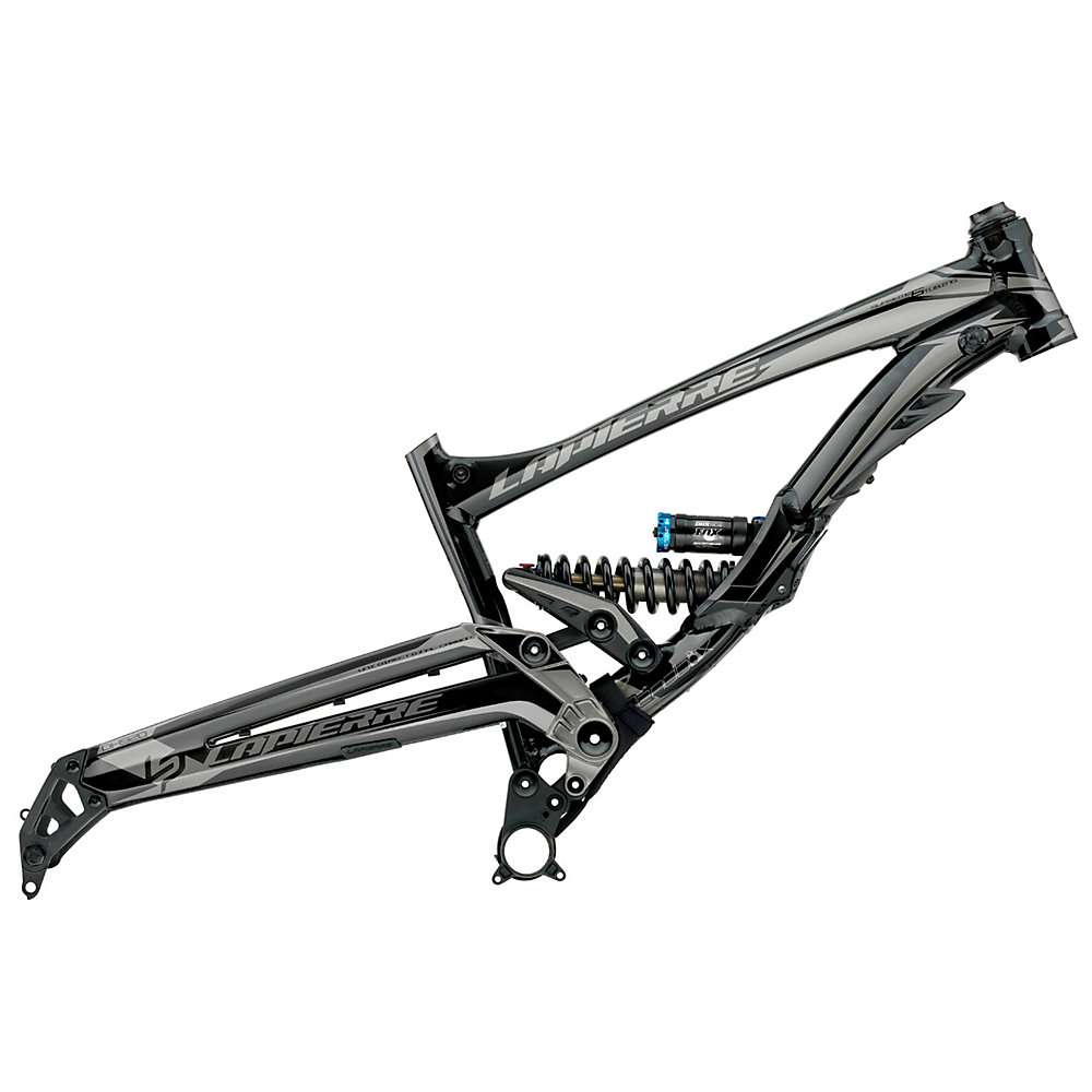

[user]dengor2[/user], так, ойвсе, я про винты, чтобы звезду подвинуть внутрь не трогая паук... но опять же, с рамой автора вопроса последний получит болт, цепь за маятник будет цеплять, а эффекта не будет. От силы еще 1-2 звезды сзади сможет юзать... рама с ужасным чейном изначально, явно под 1-11 какой нить с передом от силы 23 зуба )

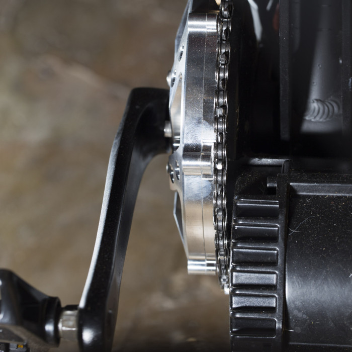

Ничего подобного, отличный байк и рама просто божественна, позволяет мотор задрать до небес чтобы он не чиркал по земле и там же рядом разместить акб для максимально низкого центра тяжести, к весне я выложу обязательно фото что получилось, хоть вылезают всякие трудности но отступать я не намерен)

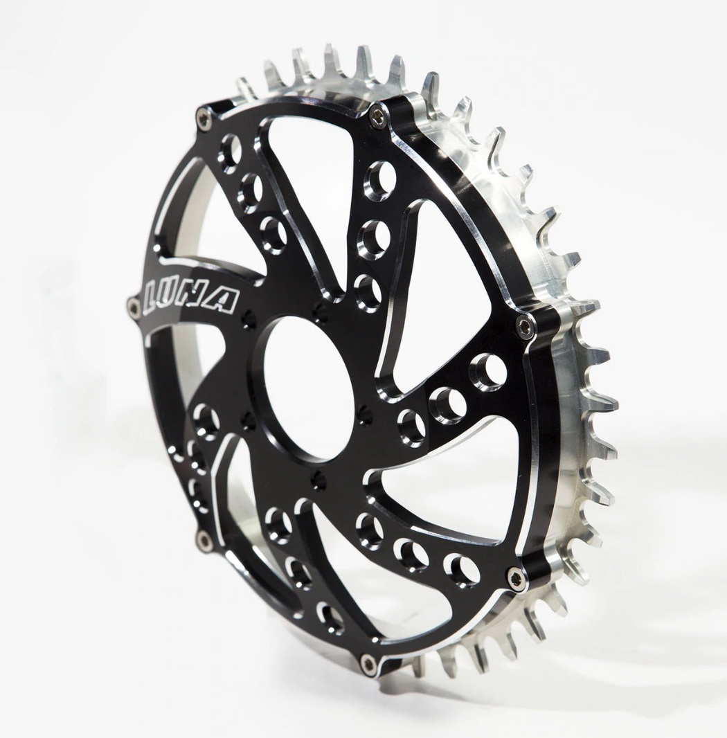

у LUNA ECLIPSE CHAINRING по факту звезда и так максимально сдвинута к мотору, шайбы не потребуются. вот фото для наглядности, получается это для меня единственный выход, хоть и очень дорогой ИМХО. кстати в комплекте если заказывать ECLIPSE к звезде 42т кладут еще 48т... она мне нафиг не нужна, попробую договорится чтобы две 42т лучше положили, не понятно на сколько их хватает по износу
