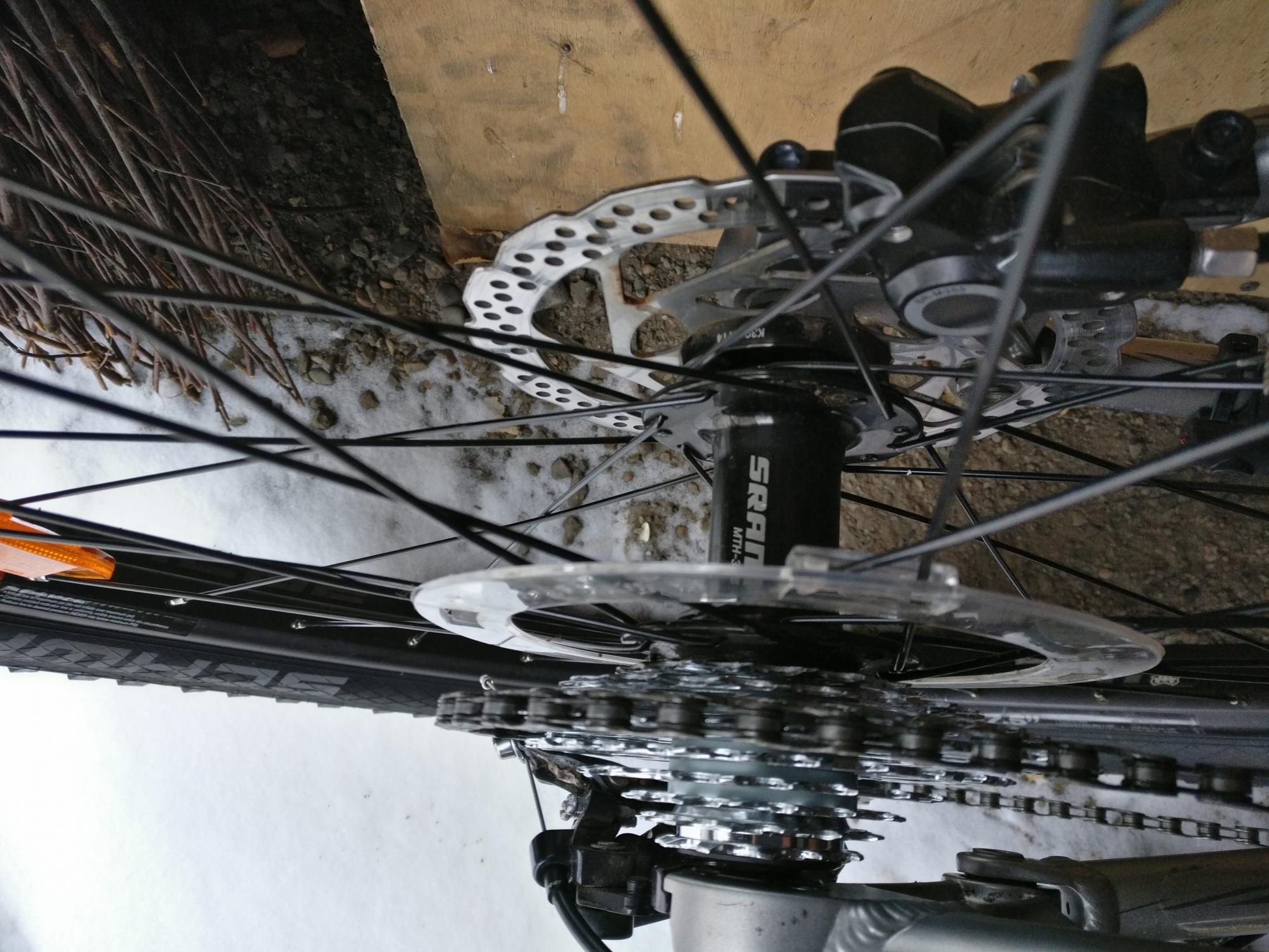

Ольга так и ездит на 9-ке, кассеты хватает тыс. на 5, переднюю 46Т заменил ей через 13,1 тыс. км, последней цепки хватило на 3200 км. Как у неё правится перекос цепи, ты видел - пробег уже более 13 тыс. км.
Да, Евгений. Спасибо. Видел и помню, конечно. Так, видимо, и нужно будет сделать на новом двигателе.
Прошлый прошел 4500 км больше половины на баночке из-под фото-пленки.
В новом нужно будет что-то другое придумать.

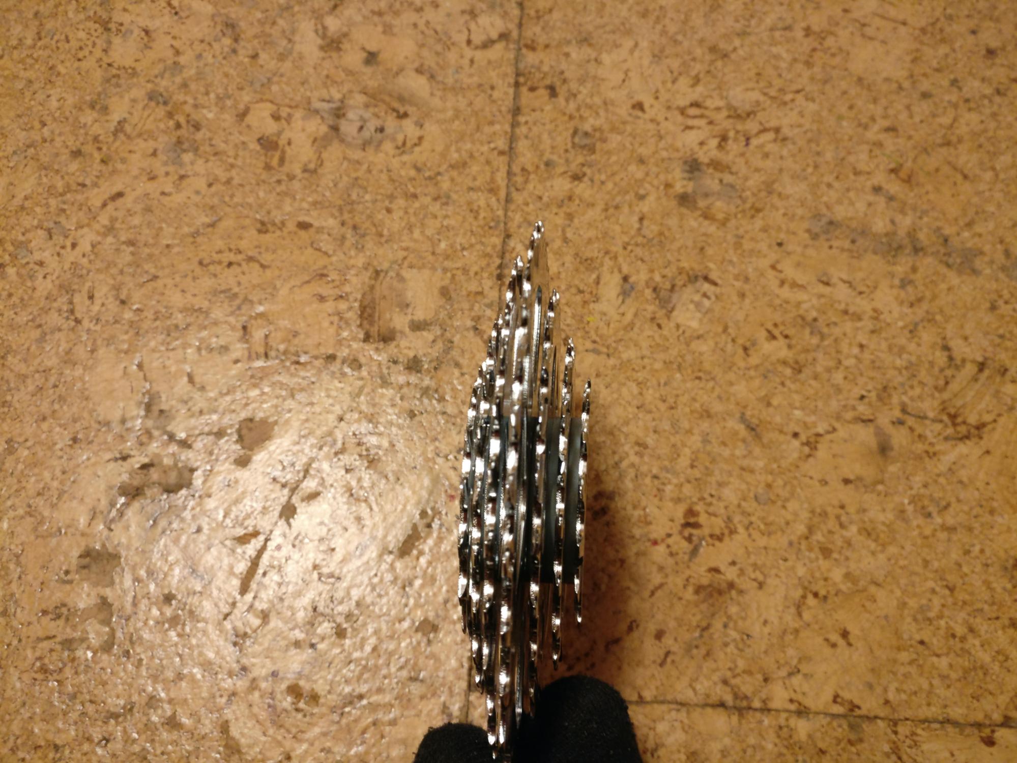

приехала посылочка со срамными кассетами, думал из 2-3 собрать одну. но разобрал и собрал из одной :)  остальные в запас. брались по распродаже. делал кастомную кассету, чтоб компенсировать сдвиг цепи от передней 30 зубой звездочки. боевые испытания еще не провел, некогда. только собрал и покрутил педалькой - норм. звездочки извлекал через одну, как уже не раз писалось, электровелам столько передач не требовалось. получилось 34-26-20-15-13-11. итого 6 скоростей вместо 9.
на этом фоне кассеты для меня стали перевешивать трещетку, т.к. на втором веле вопрос открытый что делать в горах. пока поставлю 42 зубый эклипс и сзади шимана мегаранж с 34 зубами + наверное помощь тяговых МК, но это уже летом испытывать в горах. не проканает придется тоже переходить на кассету.
SG_
тестирование пройдено! максималка на большой звезде 19кмч, т.е. нормальный кпд будет от 10, приемлимый и тяга от 5. тянет на ура. на 15 зубах скорость 38, тяга хорошая, а минимальная 11 зубов. для педалирования кастомной звезды хватит за глаза. теперь ждать лета и окончательный тест там для чего и точился этот велик - горы :)
я на своём  BBS02 пошёл по такому же пути, что и вы. Так же точно переделана кассета, самая большая звезда поставлена в центр, но вы даже меня "переплюнули" - у меня ведущая "всего лишь"  34 зуба. Да к тому же это всё ещё и  на более мощном, чем у меня, моторе.
Вопрос- при этой 30зубой звезде цепь не скоблит боковой поверхностью об торец мотора при отклонении на большую звезду кассеты? или вы её (звезду) отодвигали от посадочной плоскости или прямо так посадили?
Тоже хочу попробовать 30 зубов (до этого момента как-то не решался)

когда была непеределанная кассета цепь просто слазила со звездочки на мотор за полоборота :)  после того как сдвинул никаких проблем нет. нада посмотреть какой зазор между цепью и корпусом.
