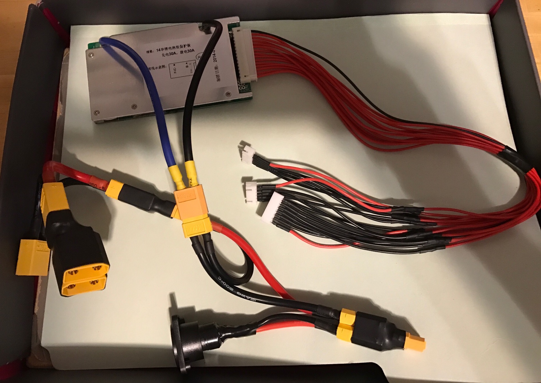

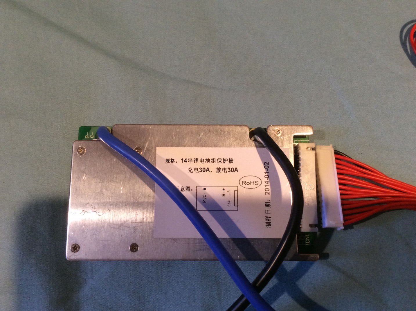

e-scooter
Да есть у меня БМС.
Не знаю как подключить, не очень верю что будет работать. А еще, после того как перепаяю все баллансировочные провода от каждой батареи, потом не смогу больше заряжать модельной зарядкой чтбы быть уверенным что все отбалансировано как надо.
Есть ли способ пдключить эту бмс не нарушая штатных разъемов батарей? Какие то переходники, адаптеры? Паять умею, но с электроникой не дружу. Мне на пальцах надо показать куда чего подсоединять. Есть какие то идеи насчет подсоединения данной бмски с помощью разъемов?
acyd
#275
надо спаять несложный переходник, т.е купить несколько разъемов(сколько у Вас там котлет?): стоит 4 рубля/шт
с шагом 2.54  на 7 пин под 6s котлеты и на 5 пин на 4s котлеты и припаять к шлейфу бмски в том порядке, в котором подключены котлеты. И вникните в последовательное соединение - нарисуйте схему - последний балансирный соединяется с первым следующей котлеты. Разъемы подписать четко, чтоб не перепутать. Это азы.  Если их не знать - не стоит связываться с самодельными батарейками.
И порядок подключения - сначала подключайте переходник к котлетам, а потом к бмске, так чтобы подключение шло с земли и вверх волной, т.е не допускать подсоединения верхних банок при неподключенных нижних. Отключать сначала балансирный от бмс, а потом уже от котлет.
И  бмс-ки не любят некорректных подключений, Большинство дохнет именно от этого.

[user]acyd[/user], у меня две 4s и одна 6s. Можете хоть одну ссылку дать на правильные разъёмы и схему подключения для моего варианта?
JST-XH? Так разъём называется?
DragonTM
[user]e-scooter[/user], вот такие должны подойти
http://m.chipdip.ru/product/hu-5/

Разъемы нашел, буду делать переходник, идею, спасибо [user]acyd[/user], я понял, но не до конца, вернее непонятно только с какого провода начинать , где там первый а где последний.  :bn: Буду разбираться...

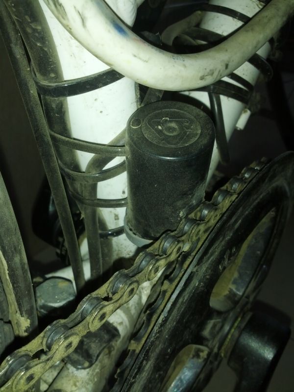

SG_
вскрытие датчика скорости показало, что провода выпали/оторвались из разъема, китайское качество...  теперь вопрос, а какая распиновка на разъеме от мотора?  или можно не париться, пихать минус к минусу, а остальные два сами найдутся с 1/2 попытки?  когда прозванивал цешкой то на обоих контактах было +5в, хотя один из них питание и второй сигнальный...

[user]acyd[/user], Инструкцию распечатал, изучил, повесил в рамочке на стену :kidding: , нарисовал схему, во всем разобрался, ну по крайней мере я так думаю, а как на самом деле будет проверю после подключения. Может за выходные спаяю переходники.
Спасибо еще раз за науку, мне помогло :hello:
e-scooter
Ну вот что получилось:
Долго всё проверял прежде чем подсоединить, но ничего не бабахнуло, котлеты предварительно зарядил модельной зарядкой, дальше будет заряжаться простой, уже через бмс. Не знаю насколько можно доверять этим биэмэскам, поэтому в первое время надо как то мониторить процесс.
Ещё раз всем спасибо, в первую очередь [user]acyd[/user].

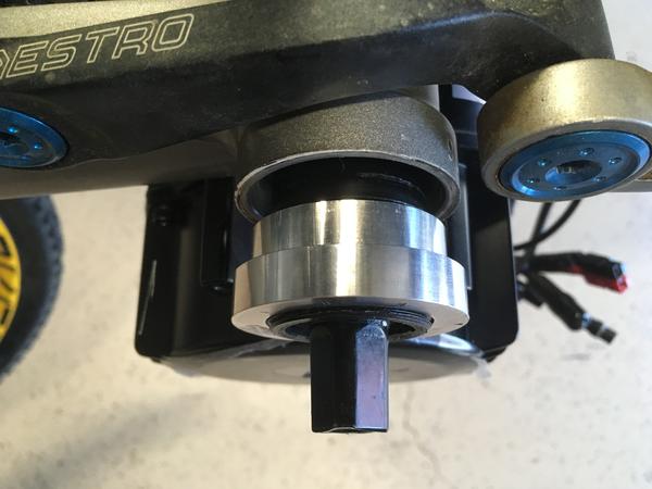

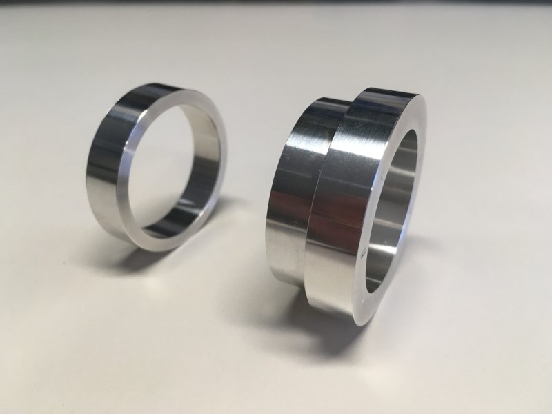

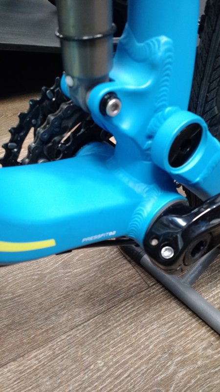

Прочел всю ветку, так как имею интерес к BBSHD в связи с приобретением двухподвеса с кареткой 92 мм
типа пресс фит:
Shimano SM-BB71-41A BB92 Press Fit
Если у кого есть опыт сей переделки, буду рад комментариям.
Пока нашел переходник :
75 баксов за две "шайбы"  >:D
Bafang BBSHD Bottom bracket adaptor for Shimano Press Fit 41 89.5mm-92mm
$ 74.95
https://www.empoweredcycles.com/collections/8fun-bafang-bbs02-accessories/products/shimano-pf41-bb92-89-5-92mm-to-bsa-adaptor-for-bbshd
Практика использования: https://www.empoweredcycles.com/blogs/news/bafang-bbshd-bottom-bracket-adaptor-for-shimano-press-fit-41-89-5mm
