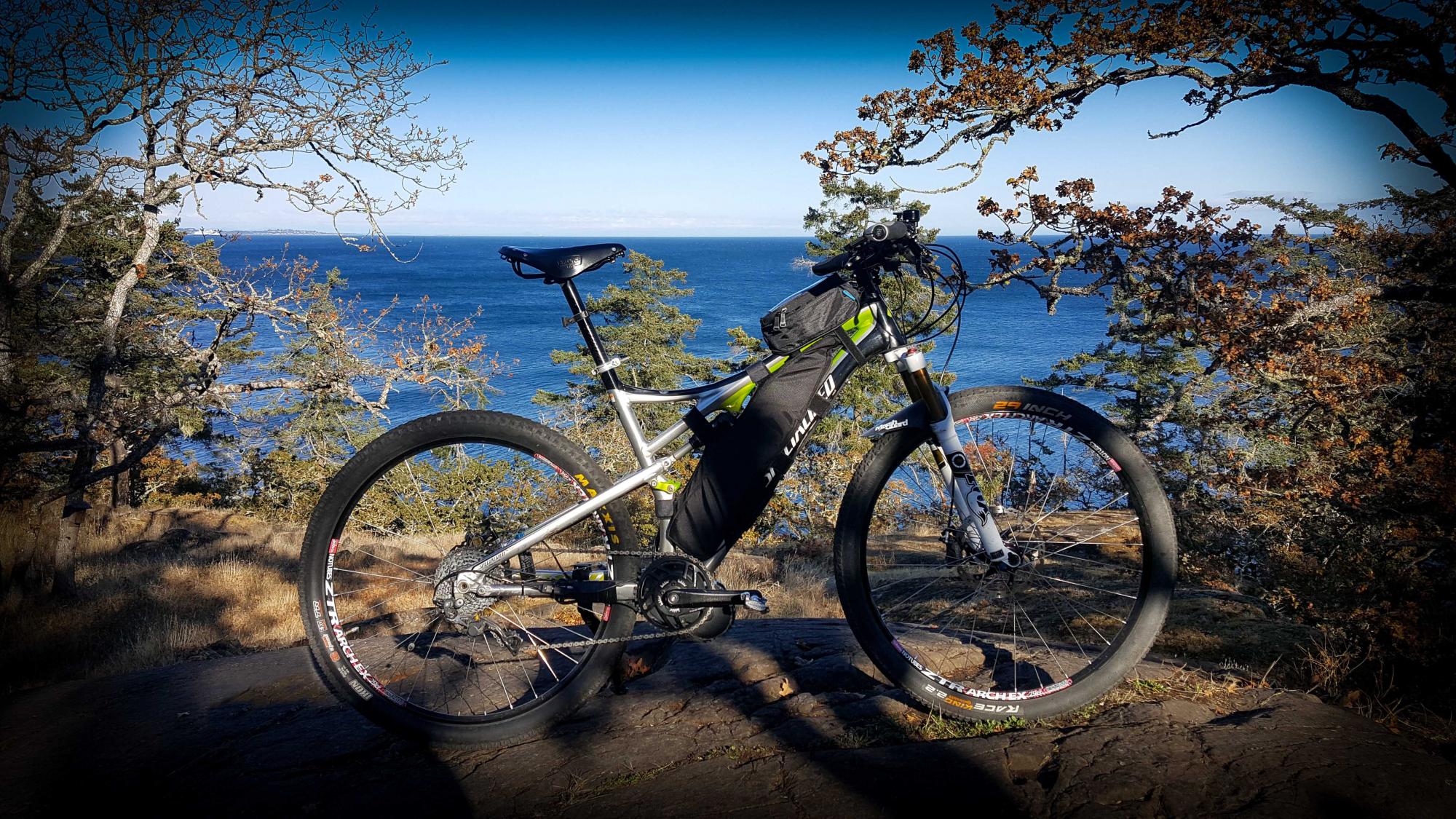

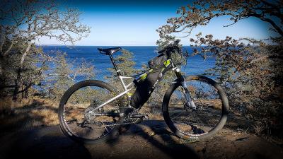

Полагаю это бесполезно, но всё же постараюсь Вас отговорить от установки BBSHD на этот велосипед. Помимо факапов с кареткой на этой раме он будет стоять очень очень низко, а это значит что о лихом переезде через брёвна корни и камни можно забыть. Получится очень красивый, комфортный, но непрактичный (нельзя поставить нормальные крылья и багажник) ситибайк. Я прошел через это установив BBSHD на свой Specialized Epic 29, так как более подходящего байка под рукой не оказалось ))) Вот что у меня получилось.
У меня 10ск кассета. На первой скорости 42/36 он реально лезет в любые горки, хрустит, но лезет (мой вес 105кг), однако хороший редукторник туда тоже заедет, причём без жуткой нагрузки на привод. По поводу привода я за 4000км поменял на нём 4 цепи и 2 кассеты уровня Shimano XT, получается очень недешево для покатушек. Рама, служившая мне 4 года без проблем теперь вся хрустит, задняя ось (142мм) при нажатии на газ немного смещается правой стороной вперёд. В общем я сделал вывод что гоночные велосипеды типа Вашего не предназначены для мощных моторов и не нужно их туда колхозить.
Так что теперь я наоборот решил купить дешевый стальной ситибайк с 3х ступенчатой планетаркой и переставить электричку на него.
Чейнлайн почти идеален

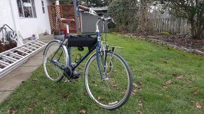

Интересная штука получается - я как раз с ситибайка ухожу, на котором проехал с Бафангом BBS02 около 4500 км.
Будет хрустеть новый велик? Ну и пускай хрустит. Это же его работа - хрустеть, ломаться, но давать на выходе комфортную езда. После проезда 4500 км на ситибайке по корням, полям, лугам, паркам точно могу сказать, что для прогулок по парку сити-байк с натяжкой хорош. Но для езды по шоссе с его ямами и грунту с его корнями и ямками, вибрация ситибайка так сильна, что страшно. Реально страшно, что развалится.  %-)
Не попрыгаю через пеньки и колоды? Не страшно. Я прошлый ситибайк руками с бровки в 10 ми спускал вниз, так как отскок колес 1,6" с давлением 3,5 Бар при весе 67 кг уже такой, что очень дискомфортно. И крепления багажника отламалось пару раз. Да и 2 ячейки умерли от вибрации. И все это при очень бережном обращении - восьмерки за последние 2000 км нет ни впереди, ни сзади.
В общем, да, отговорить не выйдет. Просто буду пробовать проехать те же 4 000 км на двухподвесе и поделюсь впечатлениями.  ;-)

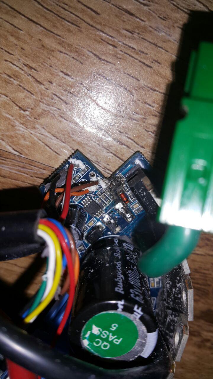

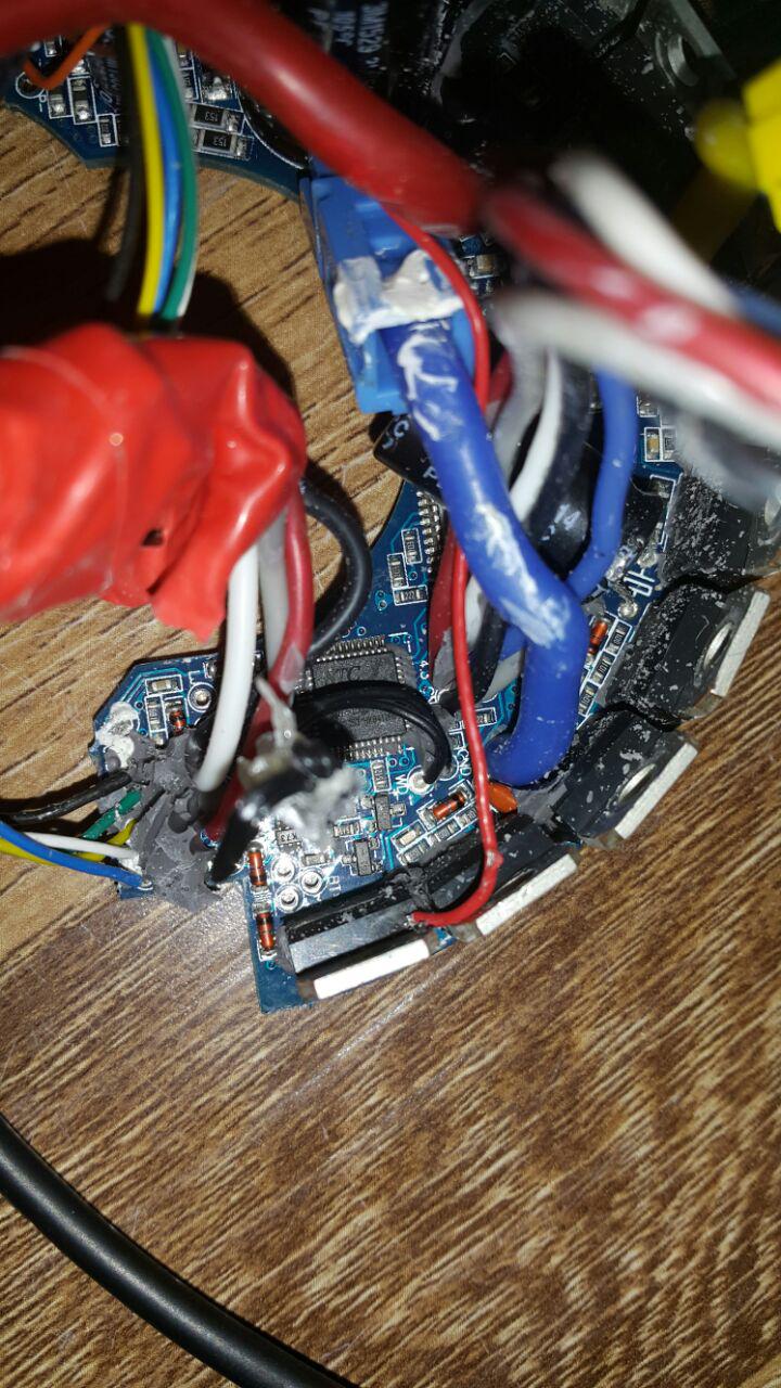

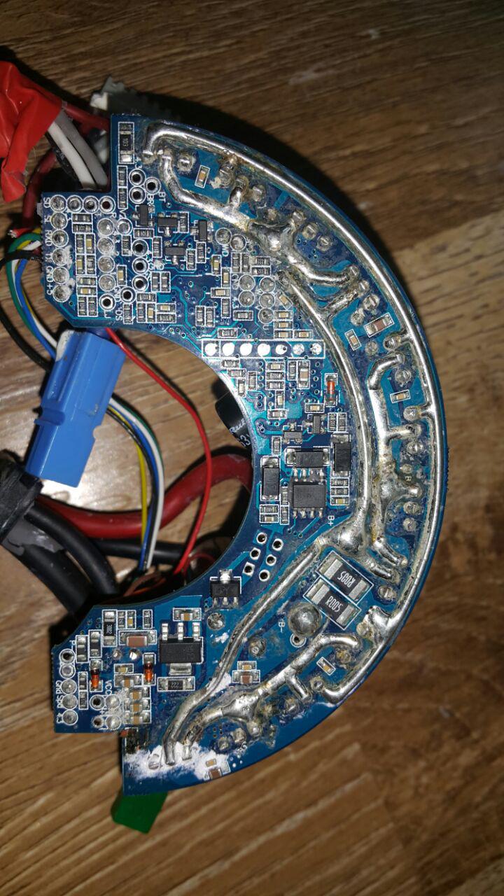

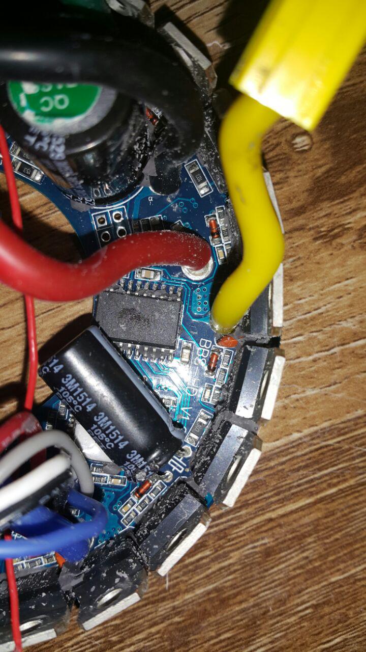

Всем привет  :hello:  У друга произошло несчастье, ненамеренно замкнулись провода на дисплей +48в и минус. Контроллер bafang BBSHD вышел из строя. Нужна схема платы контроллера. Может быть у кого есть? Буду благодарен любому совету и помощи  :-)
Фото платы контроллера очищенного от силикона

[user]AVTimi[/user], схему вряд ли найдёшь, ищи стабилизатор напряжения, LM50xx смотри обвязку.
Евгений
AVTimi
Может у кого то есть хотя-бы фото в очищенном виде но с другой проблемой на плате, по этим фото я смог бы выяснить что сгорело у меня
