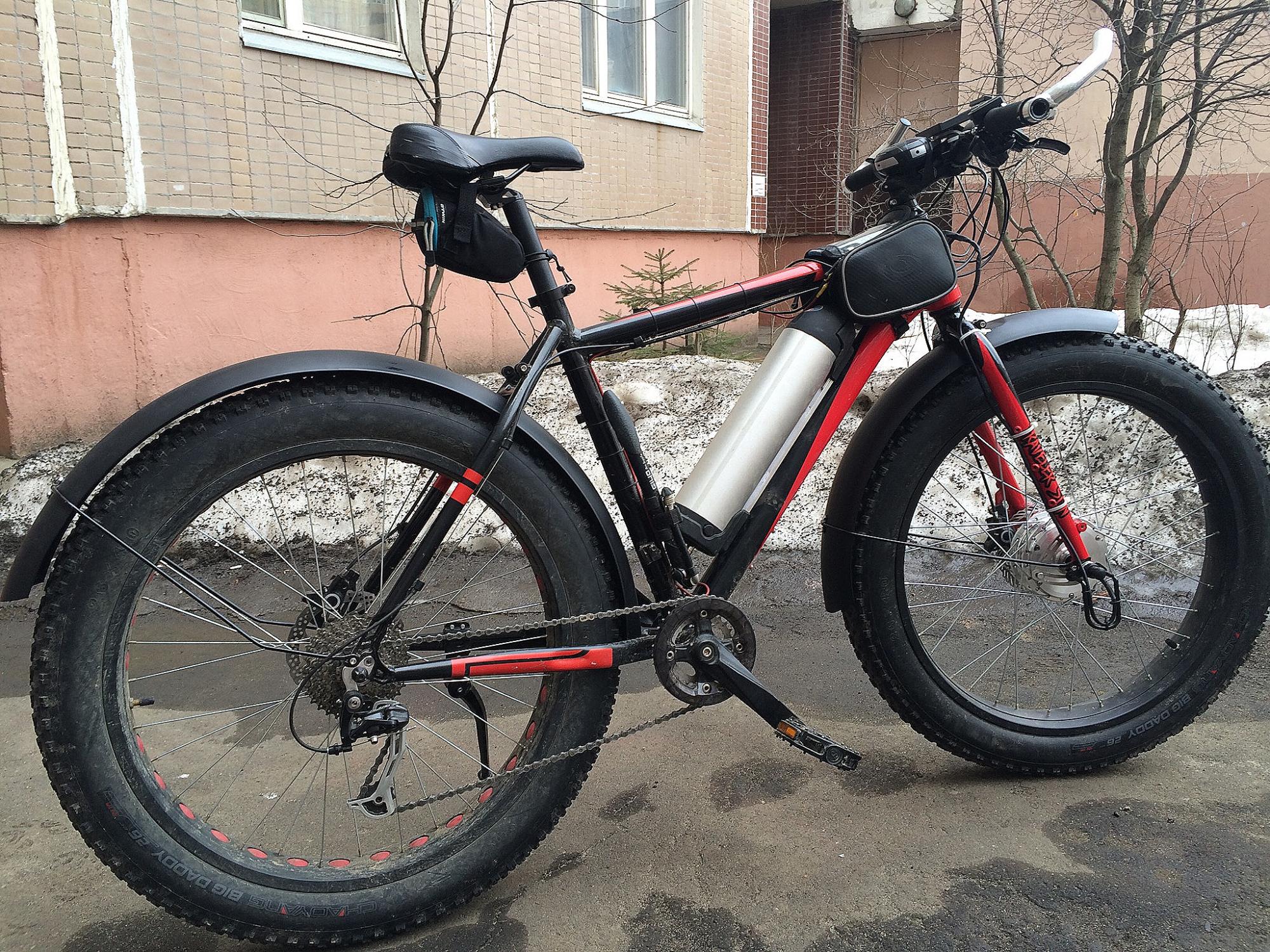

30 АЧ с педалями 70км? Как то маловато. Мне моих 16 АЧ без педалей на 40 км точно хватит!
ПОЛОВИНЫ емкости аккумулятора хватает примерно на 70 км.  Да и накат у фэтбайка оставляет желать лучшего + общий вес, который нужно катить - 140 кг.

семью отправил на море и потратил выходной на ТО великам :)  устроил в освободившейся комнате веломастерскую. заодно долгожданный апгрейд по замене трещотки на кассету. как раз недавно дубовый обод 26" заспицевали с втулкой под кассету, нормальные 36 дырок - нахрен эта экономия на граммах! переклюк Shimano XT M786 Shadow+ 10ск, манетка SRAM X4 8ск, кассета пока 11-34, жду 11-40. у китайского эвела вынесено заднее колесо (чтоб воткнуть батарейку за седлом) и цепь пришлось удлинить на 30см, хорошо что две сразу заказал. пока на подъемнике висит, крутится, переключается. теория по скрещиванию 10ск и 8ск подтвердилась. нужно еще снимать лишнюю электрику и ходовые испытания только впереди.
в параллельной теме решили, что задний мотор от обычного велика на фет встанет спереди - отлично, бум отслеживать ситуацию, у меня как раз задний мотор освободился и жиробайка думаю на зиму взять :)  тогда можно будет по снегоходным тропам попробовать кататься, вроде как реально. их на порядок больше чем натоптаных троп и места интереснее...  китайский эвел и тут "подосрал": бафанг для него пришлось брать под 100мм каретку, так что на часть фэтбайков встанет :)  все равно зимой на нем делать нечего, если фет будет.
Я на таком, задний редукторник под трещетку обычного вела, на переднем колесе фэтбайка - год отъездил.

на втулку между посадочным трещотки и дропаутом вилки шайбочек набивал?
AssetTag
Цитата: SG_ от 09 Июль 2017 в 11:25
отлично! значит да будет жиробайк! :)
Ничего не делал, никаких шайбочек.  Оно как родное встает в 135 мм.  Только заспицивать нужно зонтиком, чтобы центровка обода в передней вилке была правильной.
Хотя, для красоты, можно и шайбочек напихать, чтобы вала с резьбой не было видно ;)
