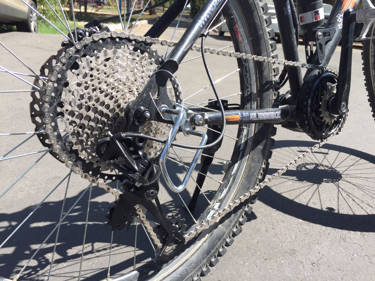

Цитата: dimasam от 27 Авг. 2017 в 21:33
У друга вот так
На ашан байке заедет в любую гору, редукция бешеная!
Кстати, раз в стоке спереди 46, то для кассеты 11-36 спереди 34-36т будет идеально. Но цепь в ручную придется скидывать на подьемах.
ace8927
[user]nefx[/user], а цепь у него долго живёт при таких перекосах?
SG_
офигеть. она не слетает с маленькой передней звезды только потому что упирается в большую. кассета на 42Т в пути, будет 30->42 :)  и всё равно мало :)
