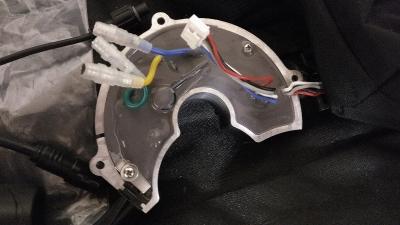

Судя по всему, это продавцы с луны меняют в стоковом контроллере феты на 3077, крышку(фрезеруют новую) и шунт в 2 раза и получают ток в 2 раза больше(для удобства программирования). Рекомендуют больше 25х2=50а не ставить. Продают не всем. Либо с готовым байком, либо если одобрят каким-то образом кандидатуру покупателя. В любом случае напряжение останется тоже.
Для тех, кто не может прокачать контроллер сам, проще и дешевле поставить  келли контроллер в замен стокового. Будет и адекватное токовое управление на 3 квт и компктный размер.

Расскажите мил человек, как на стоковом контроллере поставить больше 30А, через всем известную программу?
acyd
Напаивают шунт(номинал уменьшают в 2 раза) и вуаля -  в программе ставишь 20а, а  получаешь 40а - магия  :eureka:
ace8927
Помедленнее я пытаюсь найти этот шунт

dengor2
[user]ace8927[/user], шунт в контроллере, на плате.
ace8927
То есть надо расковырять этот герметик ,и там уже перепаять ?

думаешь она без защиты?  там как минимум транзюк, который работает только когда переводишь дисплей в ночной режим. или своя дисишка, т.к. на курок идет 5в, а тут 6в.
acyd
#895
Там стоит мелкая кренка на 6в, т.е формально защита есть, но все это питается от общего dc-dc, от которого и процессор на 5в и драйвер  на 15в.
Я бы не стал испытывать на прочность.
[user]ace8927[/user],  категорически не советую ни ковырять герметик, ни паять что либо там, чревато "попаданием" на контроллер. Но если очень хочется, в научных целях, то можно максимально аккуратно.
Я расковыриваю стеклопластиковой ковырялкой. Выкладывал фото 2 контроллеров bbs02 на 6 и на 9 фет в соседней теме. Скоро займусь детальной разборкой HD.
