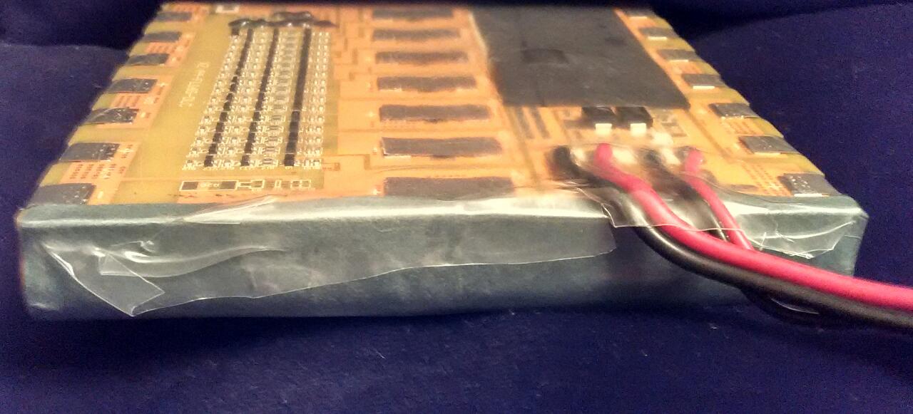

Добрый день. Есть нонейм батарея 16S с балансировкой, вполне рабочая, несколько раз нормально катался. При "продавливании" отключается. потом снова включается. Вчера без всяких причин после полной зарядки не включилось колесо. При этом, если подключить зарядку - включается. При отключении - выключается (на клеммах напряжение медленно падает с 66В до 4В). При этом на крайних контактах батареи - 66В (батарея вскрыта и поэлементно сбалансирована).  Здесь пишут, что как то можно разблокировать или вообще шунтировать защиту. Чем это чревато?
spb-e
[user]Ledokol[/user],  Очень похоже на то что какой то элемент дохлый или несколько.
Но вы пишете что :" (батарея вскрыта и поэлементно сбалансирована)" проверить наверняка можно подключив нагрузку  типа "утюг" например в обход БМС  и не отключая  пробежаться тестером по элементам посмотреть есть ли на каком просадка больше чем на других. Если нет значит скорее всего глюк БМС тогда "шунтировать" ее.

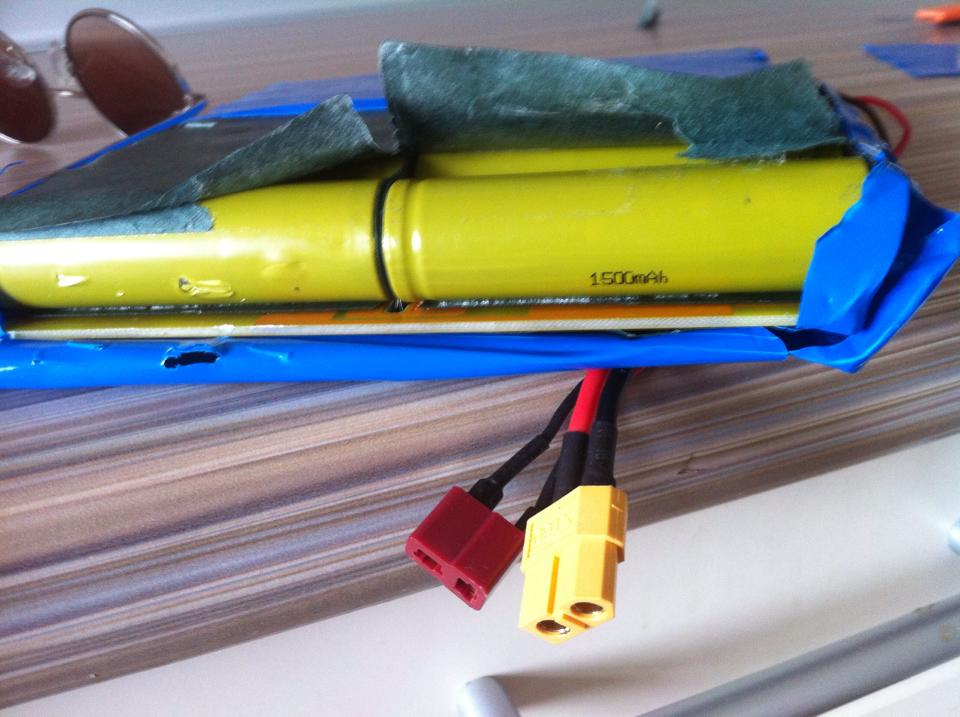

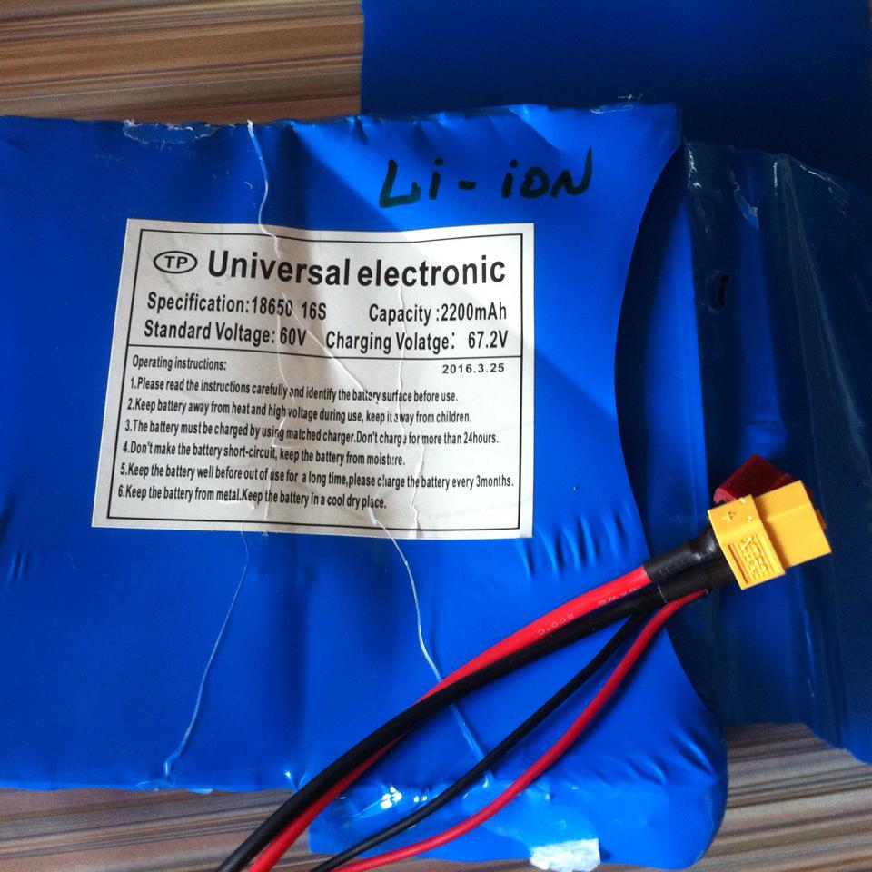

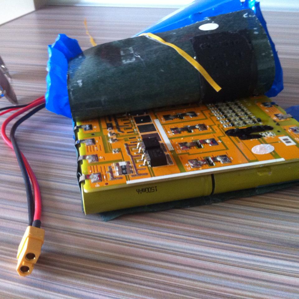

Брал колесо у китайцев. прислали с бракованным аккумулятором (800 метров хода и вырубается).

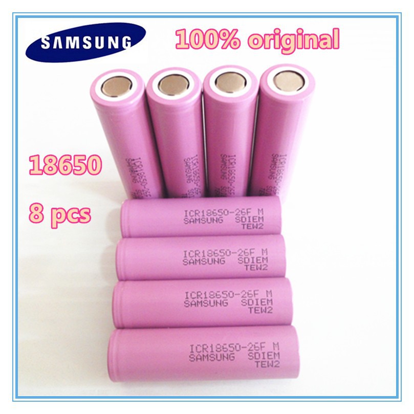

Выслали мне новый акумулятор, с ним дальше - 8-9 км, при заявленных 20 км. Но я пошел дальше: распотрошил первый - в нем 16 элементов 1500мАч, заказал в Китае 16 таких же (типа)Samsung, по 2600 мАч, купил iMax B6: сижу, проверяю емкости - примерно совпадают (2400-2600 mAч в среднем). Как я понял акумулятор вместе с контролером - У МЕНЯ ИХ ТЕПЕРЬ ДВА. ХОЧУ ПОМЕНЯТЬ БАНКИ в первом 1500 на 2600 и вставить в колесо, а второй использовать как внешний. По логике ведь с колесом ничего не должно случиться???? КТО ЧТО ЗНАЕТ? !!!!
ТАК МОЖНО ИЛИ НЕЛЬЗЯ? Подскажите!!!
вроде это плата  контролера с аккумуляторами: 16*1500мАч.
хочу вставить новые 16*2600 мАч:
volk0001
[user]Zloy_[/user], можно, но если уж заморачиваться, то стоит банки получше поставить. Паять самому не стоит, тут на форуме можно найти с точечной сваркой.
Sergius.Media
[user]Zloy_[/user], ну, аккуратно конечно можно.
Но должен Вас огорчить, зря Вы эти Samsung 26F купили. Они конечно будут не хуже тех, которые меняете, но ток от них максимальный 5А - т.е. для простых фонариков хорошо подходят, а вот для моноколеса увы слабоваты. На поребриках будете падать. Можете в отсек с контроллером конденсаторов напихать, чтобы как-то поддержать слабые аккумуляторы. И с внешней батареей должно быть получше конечно.
Но не стоит подключать разряженную батарею к заряженной. Их лучше параллельно соединять в заряженном состоянии и так ездить до их разрядки. Ёмкости у батарей могут быть разные, это не страшно.
volk0001
[user]Zloy_[/user], ежели ваши банки действительно на 5А (мне маркировку не видно), то, пожалуй, не стоит их ставить. Колесо с ними будет от встречного ветра вырубаться.
P.S. в маленьком Китае 10А панасоника 3Ач по 300 рублей идут, плюс 30 или 40 рублей за сварку одной банки.

[user]Zloy_[/user], вам нужно было сначала конечно на форуме поспрашивать...
а так вы выкинули получается лишние деньги.
Если ранее ячейки паяли, то можете и сами батку спаять. Если нет, то не рекомендую - велик шанс убить (сильно сократить срок службы) части ячеек.
Использовать ячейки с токоотдачей 5А, это так же деньги на ветер. Батарея должна выдавать хотя бы 10А, а иначе в колесе разочаруетесь (если вообще сможете на нем ездить).
Аймаксом вы так же не сможете проверить что вам прислали, т.к. емкость, это далеко не главный показатель ячеек для батареи моноколеса. Важней сколько она способна отдать ток. Если нет прибора, способного измерить токоотдачу, то лучше бы вместо аймакса взяли что нибудь, что проверяет внутреннее сопротивление. По нему, с большой долей вероятности можно определить, годны ячейки или нет.
Недавно на диагностику в ремонт брал батку с такой же БМС. Ячейки там были неожиданно хорошими - НЕ4, с токоотдачей 20А. К сожалению половина из них были мертвые. По просьбе хозяина поставил более емкие НG2. Так же пофиксил проблему БМС, с отключением колеса при перегрузке.
