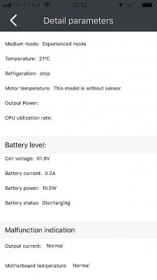

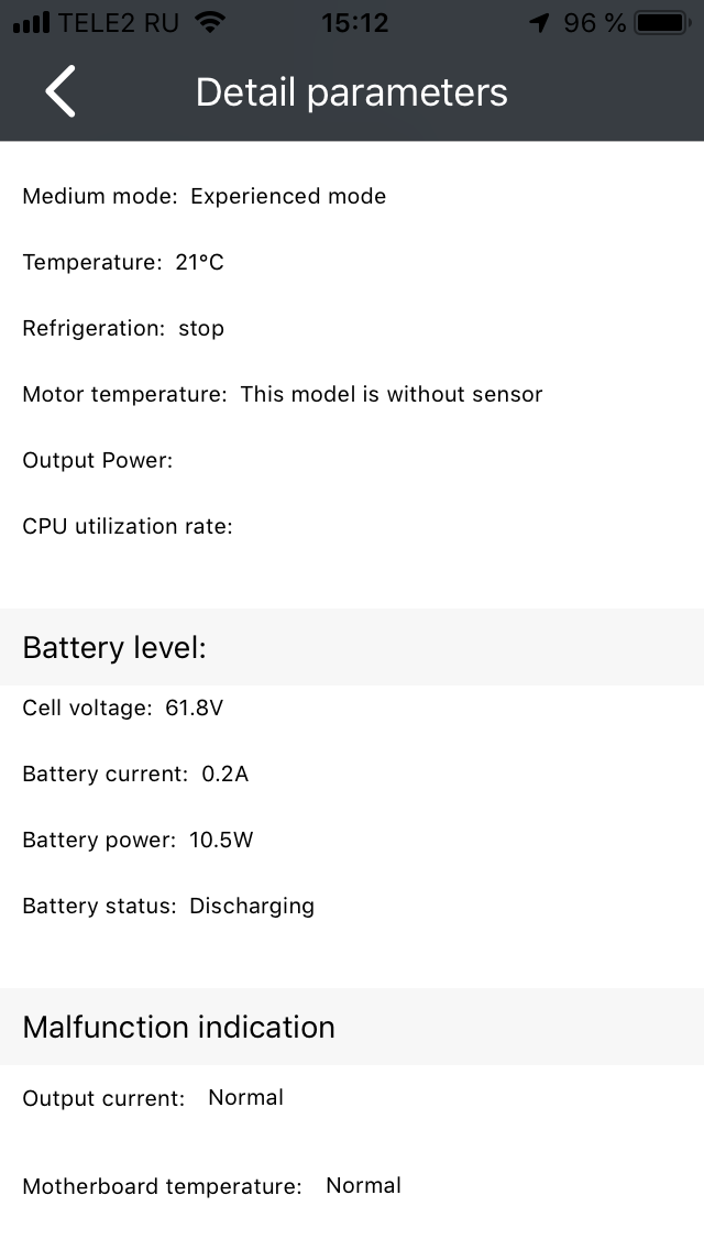

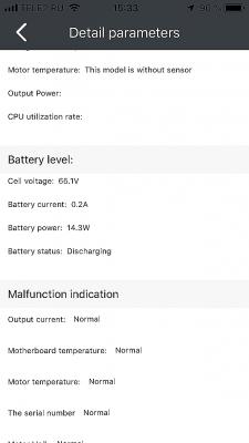

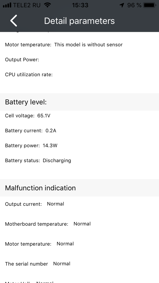

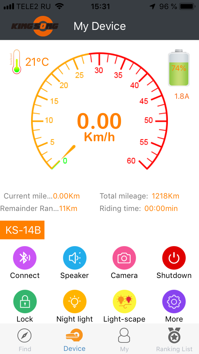

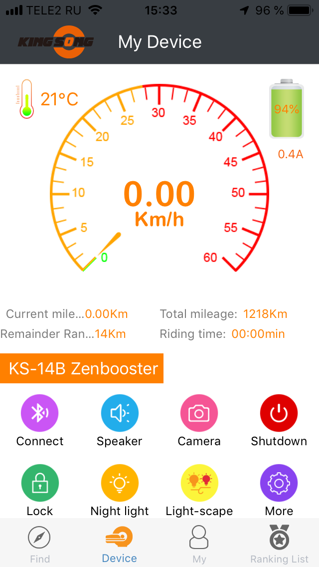

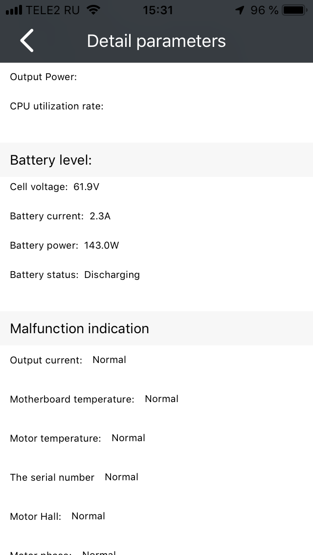

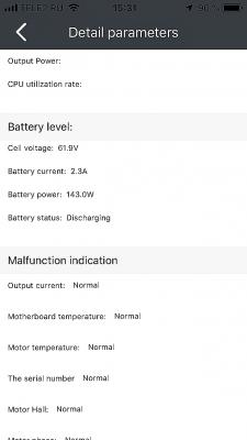

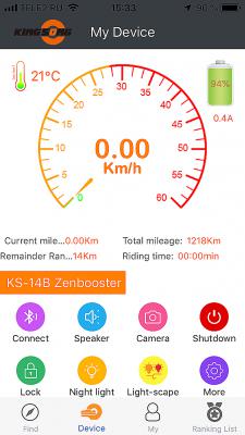

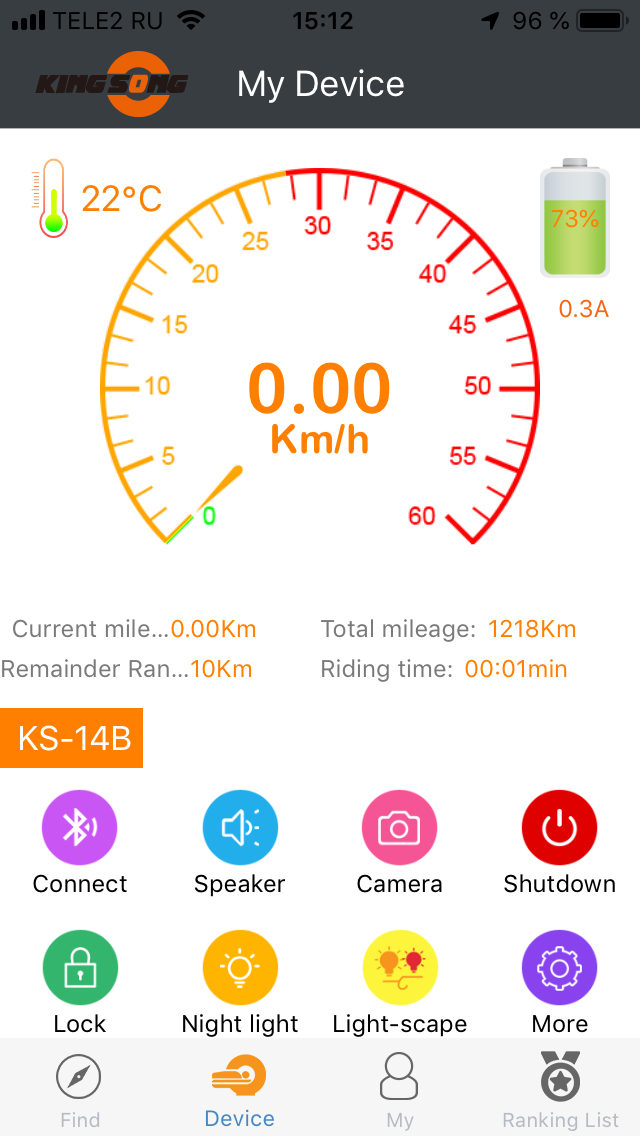

Вчера вставил в колесо аккумулятор, который заряжался ~ 12 часов назад (samsung 30q), включил колесо и обнаружил, что не хватает одного деления. После поездки зарядил, но сегодня ситуация повторилась.
~ 12 часов с последней зарядки:
Сразу после дозарядки  (на это ушло меньше минуты):
Для сравнения - стоковый аккумулятор (panasonic ncr18650) заряженный ~ 12 часов назад:
Что это, выработка ресурса или какая нибудь банка сдохла?

Цитата: zenbooster от 13 Янв. 2019 в 17:04Что это, выработка ресурса или какая нибудь банка сдохла?
Возможно  :bn:
Высокотовые к сожалению большим ресурсом не отличаются. Случаи наблюдал что от жесткой экспл начитается деградация сиптомы те же .
Бытует так же мнение что выкотоковая химия лучше себя чувствует если немного недозаяряжать, но врочем это универсальный совет  :bn:.
Но факт такой есть у высокотоковых ресурс меньше.
