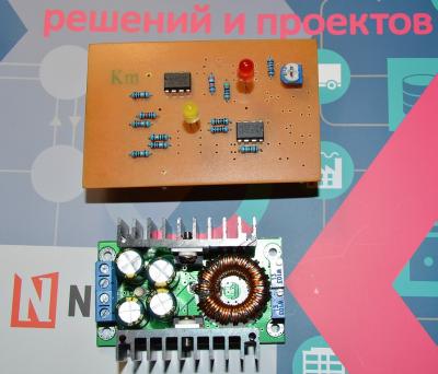

Приехал стаб тока и напряжения претендующий на 12 ампер, размер- чуть больше спичечного коробка, меньше платы моргалки. Терзают смутные сомнения :-).

ИС-Х
А схема не приложена? Какая микруха там?
Размеры ни о чем, может это импульсный стаб.

Схемы нет, на радиаторах xl4016e1 и шотки, на плате 7805, lm358, tl431. Повесил автомобильную лампу 5 ампер, радиаторы холодные, пока нечем замерять ток и напряжение.

#32
Боюсь, это обычный Step-Down, а микруха - аналог LM2596.
Вот про него: http://www.priorovod.ru/showpost.php?s=6406d5288f2c3a0cbf9cb95fe1be9dbc&p=2432423&postcount=107
Судя по схеме никакого стаба тока нет, есть его ограничение.

[user]ИС-Х[/user], жулики  :kidding:
ИС-Х
А может и не жулики. Схема ограничения тока довольно сложная может это стаб. Пробовать надо.
Павел Валерьевич
#35
Потещу скоро, посмотрел по даташиту- 8а номинал.
Так, предварительно. У меня под рукой есть нестаб БП 12 вольт 200 вольт ампер. Всё прекрасно регулируется в этих пределах на автолампу. Удалось получить 3,75 апмера при 11,5 вольт. Так что в этих пределах всё работает. Радиаторы холодные.
