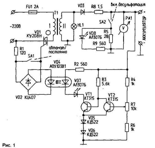

ИС-Х
Вечный спор что лучше: СС или СV ? Это уже было в других темах. От СV аккум никогда не зарядится полностью, иначе зачем вообще нам нужно ЗУ.
Кстати, эта схема выше хоть и стаб напряжения, но с зачатками стаба тока. На транзисторах собран триггер Шмидта, который заставляет симистор пропускать некоторые волны сети и поддерживать на АКБ некоторое напряжение, заданное через R7.
А резистор R8 служит эдаким стабом тока. Его R много выше R аккума и ток будет зависеть в основном именно от R8. Но его беда в том, что он будет ужасно греться как печка.
Та же беда со схемой по ссылке от [user]реношник[/user]

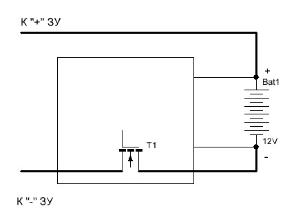

Собрал по по последней простой и упрощенной схеме всё наново.
Мигает...на акб (12в/7А)НРЦ 12.6в. Подключаю моргалку, моргает очень короткими импульсами с интервалом или паузой 5-7сек. На клеммах 10.6в, :(.
Через час та же картина, снимаю моргалку(дайте ЭТОМУ имя) на клеммах 12.6В. Фигня какая-то. Попробую стабилитрон поменять на меньший до 7ми вольтей, чи шо?. Настройка под 14.4в срабатывает хорошо.Всё делал по инструкции:
Настройка узла заключается в следующем: запитать узел от 9 вольт, подключить к выходам +АКБ и -АКБ регулируемый блок питания, выставить на нём 14,4 вольта и вращением движка подстроечного резистора R5 добиться свечения светодиода LED1. При указанных номиналах делителя срабатывание будет примерно в среднем положении движка. Потом подкорректировать настройку на реальной АКБ. Нужно заметить, что отсечка в начале добивки и в конце разнится примерно на одну десятую вольта, если в начале выставить  срабатывание на 14,3 вольта, то к концу добивки будет пробивать до 14,4 вольта, особенности аналоговых схем, что не ухудшает характеристик устройства.
Настройка блока заключается в подборе стабилитрона по напряжению стабилизации, при низком напряжении, меньше 6,2 вольта генерации не будет, будет постоянный заряд АКБ без моргания, а при высоком, больше 7,5 вольт будет увеличиваться пауза в режиме добивки.
В остальном обвязка стандартная. Светодиод зелёного цвета служит сигнализатором заряда, при паузе- гаснет.

[user]ihor[/user], Вы написали 10,6в? это не описка?
ihor
[user]Павел Валерьевич[/user],
Нет, не описка. Именно 10.6в, причем на 2-х подопытных зверьках, есть подозрение что так ведет себя "моргало" с больными(там у каждого банка приболевшая). По амперметру стрелка прыгает на долю секунды до 0.7А, по вольтметру до 13.3в и опять стоит на 10.6в.
Сорокин ТОП нормально заряжает и добивает до 14.4в, в паузах 13.3в.
Павел Валерьевич
Так моргалка не заряжает, заряжает Ваше ЗУ.
Моргалка отрезает порции тока по времени и по превышению напряжения на клеммах. Поставьте ток на Вашем ЗУ в 1 ампер и пусть добивает.
ihor
ЗУ представляет собой регулируемый источник питания (инверторный бп 24в/1.5А +ЛМ350 с регулировкой от 1.2в до 23в. Напрямую вешаю на акб, заряд принимает. Проверю на еще "здоровой" батарее. Если рекомендаций нет, пока ничего перепаивать не буду... одно не понятно, какого напруга проседает при подключении...амперметр в обратную сторону не отклоняется.  И ещё, провода может при длине 15см можно упростить, в смысле минус акб и массу платы соеденить и +платы с +акб, а то паук получился.

Павел Валерьевич
[user]ihor[/user], напруга там падать не может, ток идёт в одну сторону, значит у Вас иначе. Ищите где косяк.
Провода делайте какой удобно длины, нет надобности делать их 15 см.
Подключение:
