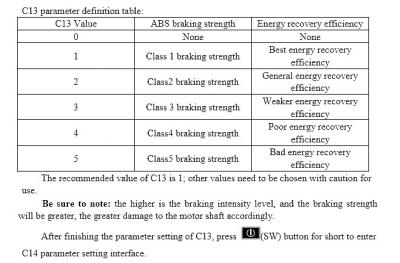

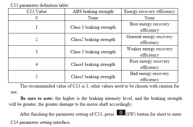

Именно с таким набором у меня корректно работает спидометр, адекватно отображается уровень заряда, да и в остальном вроде нет нареканий. За исключением одного момента - никак не могу заставить работать рекуперацию :(
В настройках, за нее отвечает пункт С13
C13 ABS brakes of the controller and parameters of anti-charge control Enter into C13 parameter setting interface, C13 parameter bar flashes.
C13 is ABS brakes of the controller and parameters of anti-charge control. The default value is 0 with the setting range between 0-5...
Однако установка любого, из возможных вариантов, результата не дала :(

 На рекуперацию даже не надейтесь, в данном контроллере ее нет, и простого способа ее включить тоже нет (подпаять проводок как обычно не получится). Контроллер максусовский, у тех что на наклейке есть строка rated current есть рекуперация, а у тех где такой строки нет ее нет. Правда не знаю как это может относится к рекуперации но факт остается фактом, и начинка контроллеров с разными наклейками тоже кардинально отличается.

компания MXUS не приветствует рекуперацию, так как это значительно увеличивает износ батареи, поэтому по умолчанию они ее отключают, и она не доступна.

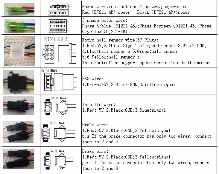

Чё не совсем понял как тормоз подключить. На мозгах три провода в на скринах написано подключить два. Кто подскажет  ?
Дождался Inmotion L8F
Felistar Lay
[user]Basia[/user], если рычаг тормоза - обычная механика с нормально разомкнутой кнопкой, то подключать к контактам 2 и 3 (жёлный и чёрный провода). Контакт 1 (+5В) нужен для хитровы...деланных рычагов под гидравлику со специальным датчиком вместо кнопки.

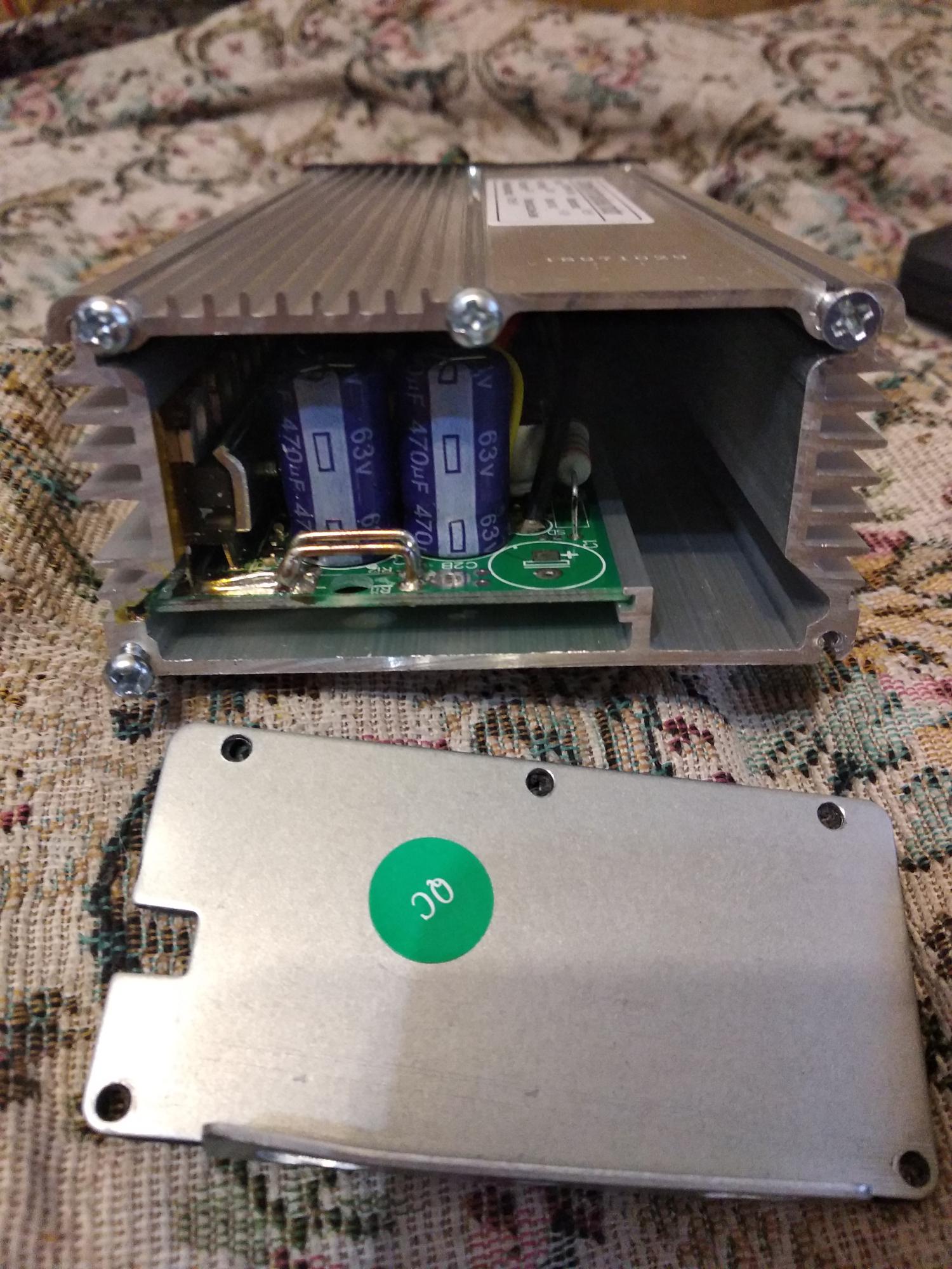

Открыл подобный контроллер и он оказался пустой внутри, было ли что то другое и по больше? Чтобы занять тот обьем?  Или только для солидности и теплоотвода? Одного электролита нет , недораспаян, на другом подобном контроллере на этом форуме т.ж. не распаян, это как бы не проблема,  Думаю по меньше корпус сделать,
тем более он под меньшую мощность движка будет работать не 1кВт ( 20А номинал)
