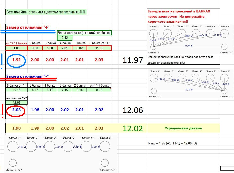

Для информации сделал побаночный замер под нагрузкой.
[user]реношник[/user], а чем объясняется разность (отличие) напряжения на первой и второй  банках при "проходе"/замере от "+" клеммы и соответственно от "-" клеммы?
ivinn
Цитата: реношник от 14 Фев. 2016 в 19:42
[user]ivinn[/user], я не понял ....
это одна и та же банка, а U разное при замере от "+" и "-"
почему так?
Alexeypas
Цитата: ivinn от 14 Фев. 2016 в 21:21
почему так?
при замере под нагрузкой уходит время на манипуляции , в результате пока замериш от + .......  потом начнеш от - ...... , банки иногда успевают больше просесть, обратите внимание на общее напряжение акб, есть разница, вот она на этих банках и появилась, но на общую картину состояния эта разница не влияет

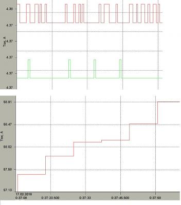

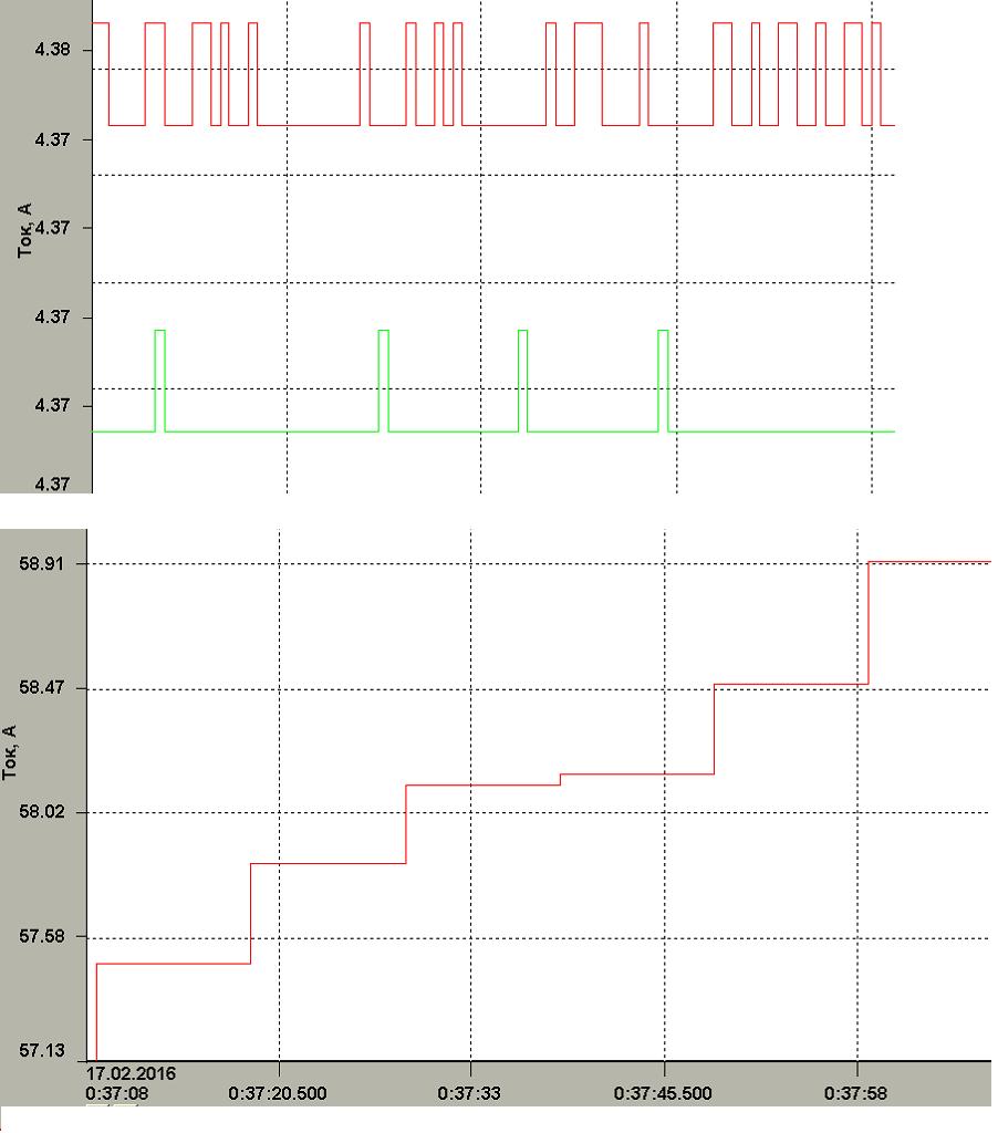

WoW
"Дрожь" ... "сдвиг"...
а возможно сделать тот же график с логера, только на минутку подать от БП максимально допустимое напряжение(и указать какое), потом просто "0"; потом , например 10 В, а уж потом акк в режиме разряда на известную нагрузку? И у графика низ не отрезать? И не усреднять ничего ... Я так думаю, что форумчане привыкли, когда вертикальная ось с 0 начинается, а на последнем - его нет. Это для разглядывания картинки хорошо, конечно, и правда в том, что ниже там ничего нету, но немного непривычно.
Вот ещё: на диапазоне 11.7-11.9 В есть примерно 7 "мелких" ступенек. Наверное это то, что соответствует разрядности  АЦП. Но в одну "крупную", на графике,  укладывается таких как минимум 3. Это уже похоже на тот "шум", который портит всю картину...  %-)
WoW
 :dance:
Я про что: вот на моей картинке на верхнем графике 2 лога. Дрожь - это "шум" 16 битного АЦП. В 1 бит, в масштабе.
Почему именно шум - а потому что исходный сигнал для оцифровки стабильнее, чем точность измерения.
И не важно какой уровень сигнала, главное он изначально не меняется. А поэтому всё что меняется - шум.
:pardon:
На нижнем графике идёт  нарастание сигнала + шум то никто не отменял, но его тут думаю уже и невидно- не с чем сравнивать - нет точного значения, которое было оцифровано и не известно, как этот сигнал на самом деле менялся. Но масштаб позволяет увидеть изменение в 1 бит АЦП - в середине графика маленькая ступенька.
А ниже - тот же второй график целиком почти. С "низом".
На таком масштабе никакого шума АЦП уже не видно, есть почти реальное состояние дел в измерительной цепи.
Вот . Может мы о разном ... или об одном и том же, только другими словами ? ;-)

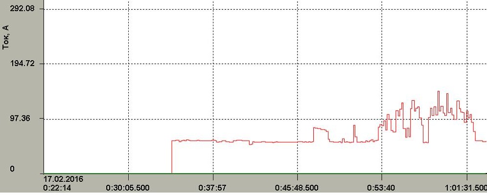

WoW
... "что нагрузка динамическая"   :eek:  - это двигатель или инвертор с компьютером ?
Может это из за нагрузки  такие чудеса ...
А можно лампочку обыкновенную   :eureka: поставить?
и  "на минутку подать от БП максимально допустимое напряжение(и указать какое), потом просто "0"; потом , например 10 В, а уж потом акк в режиме разряда на известную нагрузку" и посмотреть на всё это на графике?
