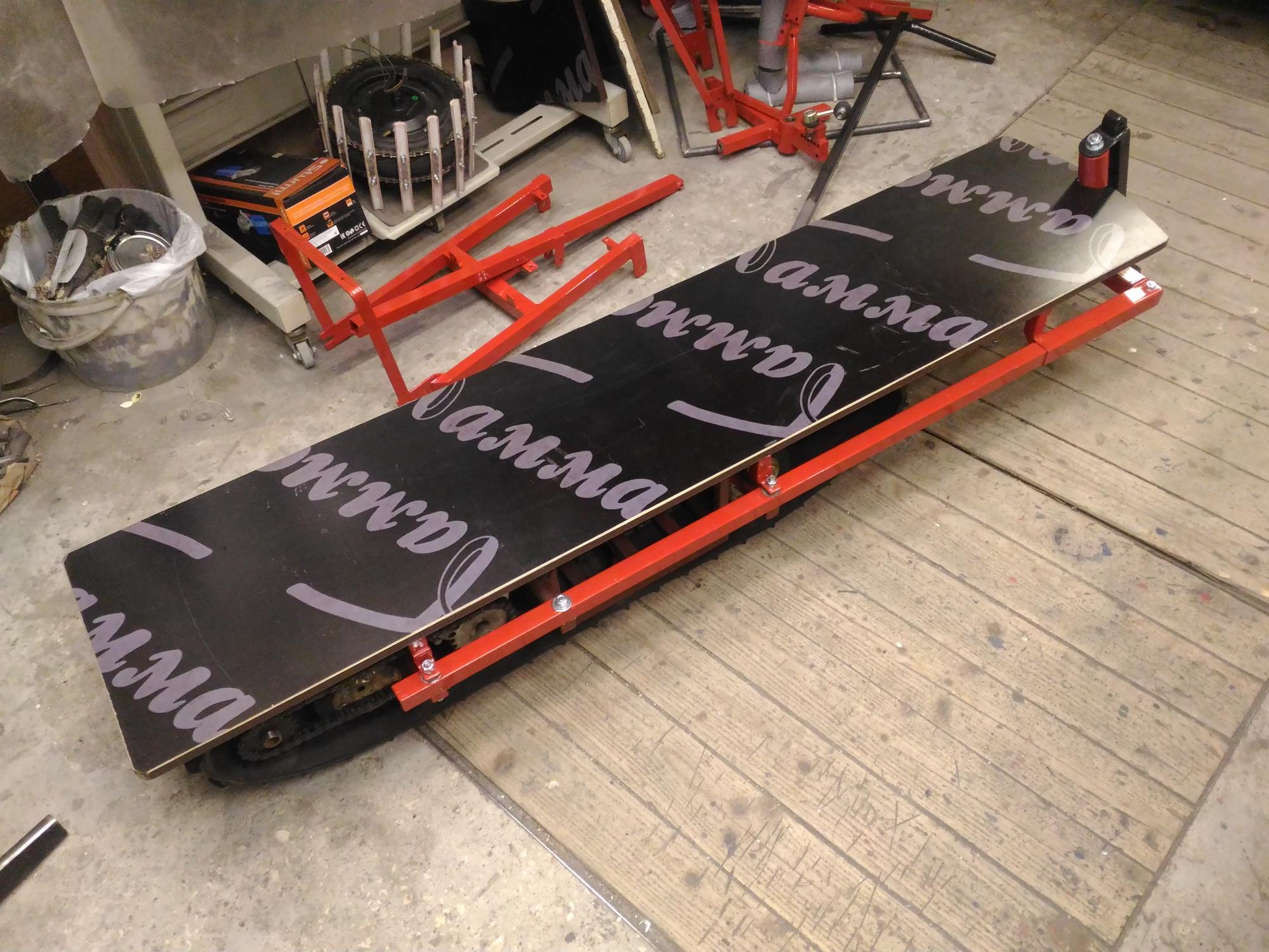

Убавил  железок из прошлогодней версии на 800вт...

собрал снегоходик
есть вопросец..
поставил на него контроллер на 500вт, хотя мотор на 800вт, ну он просто был такой, а так как ток на ходу почти всегда  около 30а, греется контроллер, как думаете не сгорит?

poraboloid
Нет, не сгорит.
Мотор будет ехать на столько, сколько даст ему контроллер.

Слесарь
При некоторых обстоятельствах погоды, около 0, в гусеницу забивается столько снега, что она прижимается к верхней доске и останавливается. Возможно проблема в самой конфигурации гусеницы.

poraboloid
Чтобы не набивалось только закрытый объём внутри делать.
Слесарь
#115
 если не ездить по соплям, в гусенице ничего не слипается
состояние после -5С
но 500вт контроллер маловато по нынешним сугробам, надо 1квт попробовать,
у кого нибудь по близости не завалялся контроллер на пробу 1-1,5квт на48в?

Вадим 74
[user]poraboloid[/user],
Цитата: poraboloid от 27 Янв. 2018 в 15:45
Нет, не сгорит.
Да Ну ? - Вы серьёзно ? У меня мотор на 2.2 квт , контроллер на 3 квт , НО судя по амперметру до 7 квт нагрузка . Что то не сходится ...
Вадим 74
Звёзды местами поменять , - должно хватить .
Слесарь
#118
Попробовать можно, но это передаточное число мне кажется низ интересной динамики, если будет еще медленнее, то получится тягач)
И на нем нужно сохранять скорость , потому что нужно сохранять равновесие как велосипеде, что добавляет удовольствия.

poraboloid
Цитата: Вадим 74 от 01 Фев. 2018 в 17:37У меня мотор на 2.2 квт , контроллер на 3 квт , НО судя по амперметру до 7 квт нагрузка . Что то не сходится ...
На контроллере указан его максимальный ток. Умножьте напряжение вашей батареи на этот ток.
Поймёте либо что он не на 3КВт, либо шунт перелужен.
Вадим 74
[user]poraboloid[/user], На 3 квт , не лужен .
Добавлено 02 Фев 2018 в 05:15
[user]Слесарь[/user], Решать вам . По поводу скорости - не боитесь на что - нибудь высокое нарваться в виде пня ? - Скорость это хорошо , но БЕЗОПАСНОСТЬ должна на первом месте  :exactly:
Слесарь
Да не-е, при этой мощности скорость уже оставляет желать...
на пне больше синяка не получится..)))

Слесарь
Решил я попробовать более гибкую гусеницу.
Мотору стало легче немного, но все же 800 вт для глубокого снега маловато.)

Daf.dof
Слесарь
Мощи мало, едет лучше чем предыдущий, но не эффектно, видео не стал снимать.

Daf.dof
Как у него с управляемостью в снегу, и на укатанной дороге? Все-таки длина гусеницы большая, да и общая.
Если возможно, расскажите подробнее как делались траки, интересно получилось.
