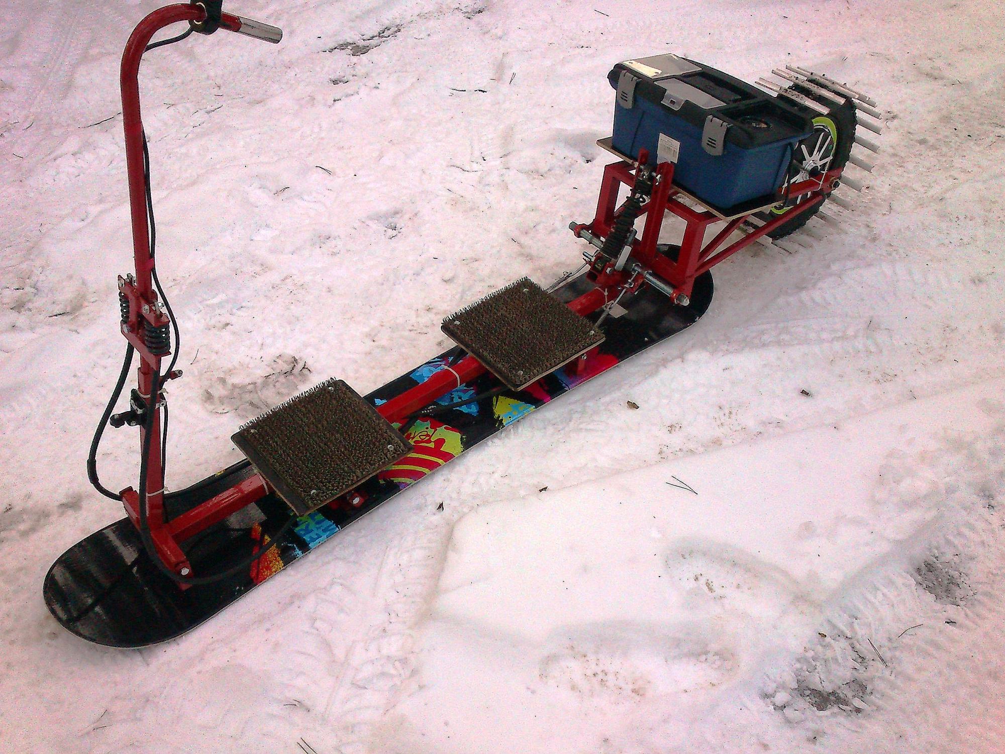

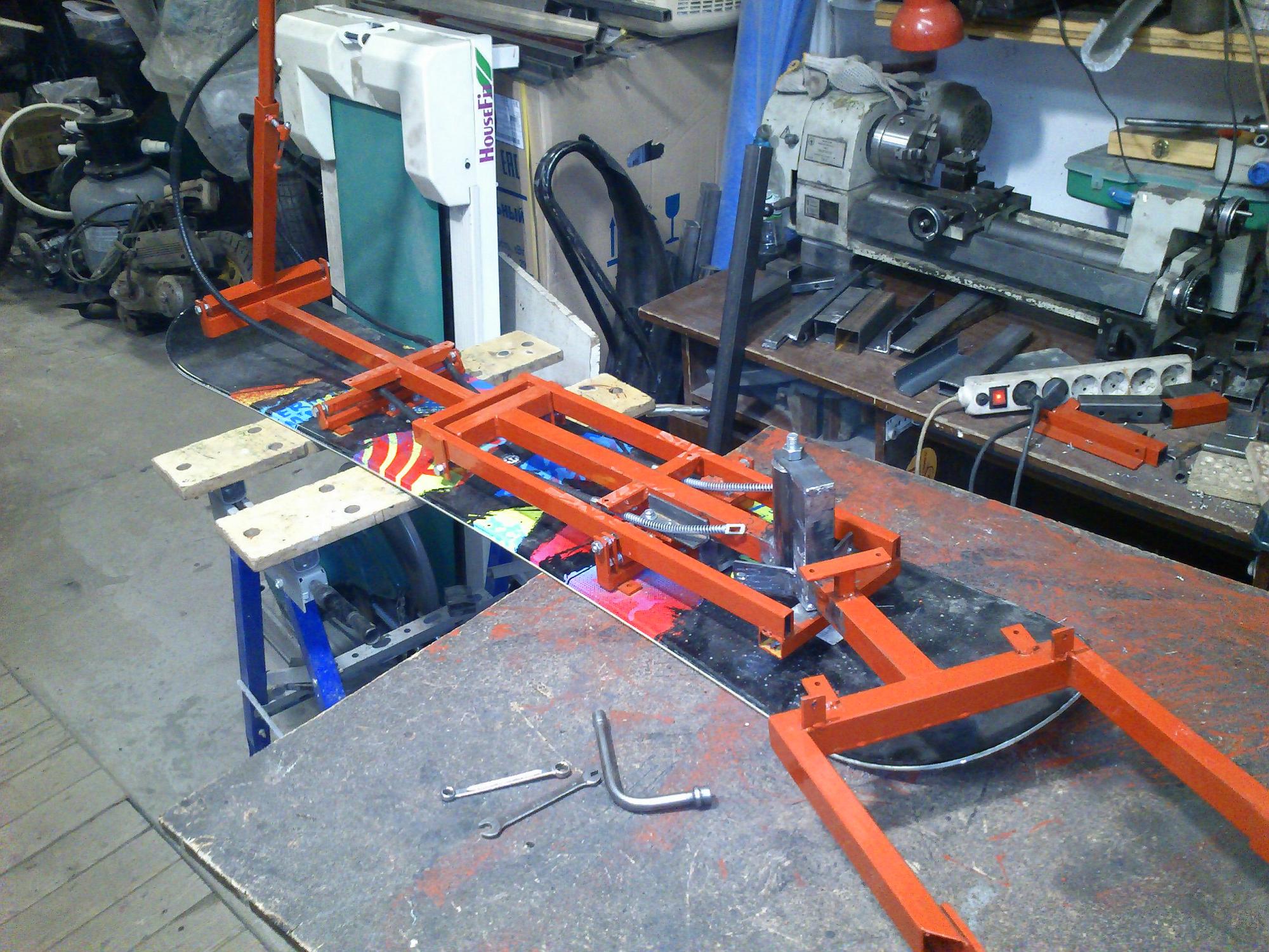

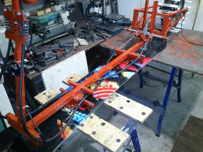

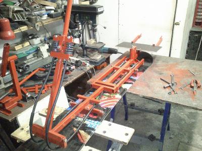

Снег осел и прищла мысль подобрать параметры аппарата с колесом,
на всех этих вариантах хорошо кататься но, не по сугробам, желательно по специальным трассам..
разгоняться можно также как и на электро велосипеде.. попозже выложу видео..
вариант с кинематикой, которая обеспечивает относительное давление колеса на грунт, т.е давление 1/3 от веса человека
вариант с кинематикой, которая обеспечивает абсолютное  давление колеса на грунт, т.е давление зависит от пружины
самый близкий вариант к сноуборду,  это  самый страшный вариант, по крайне мере для меня

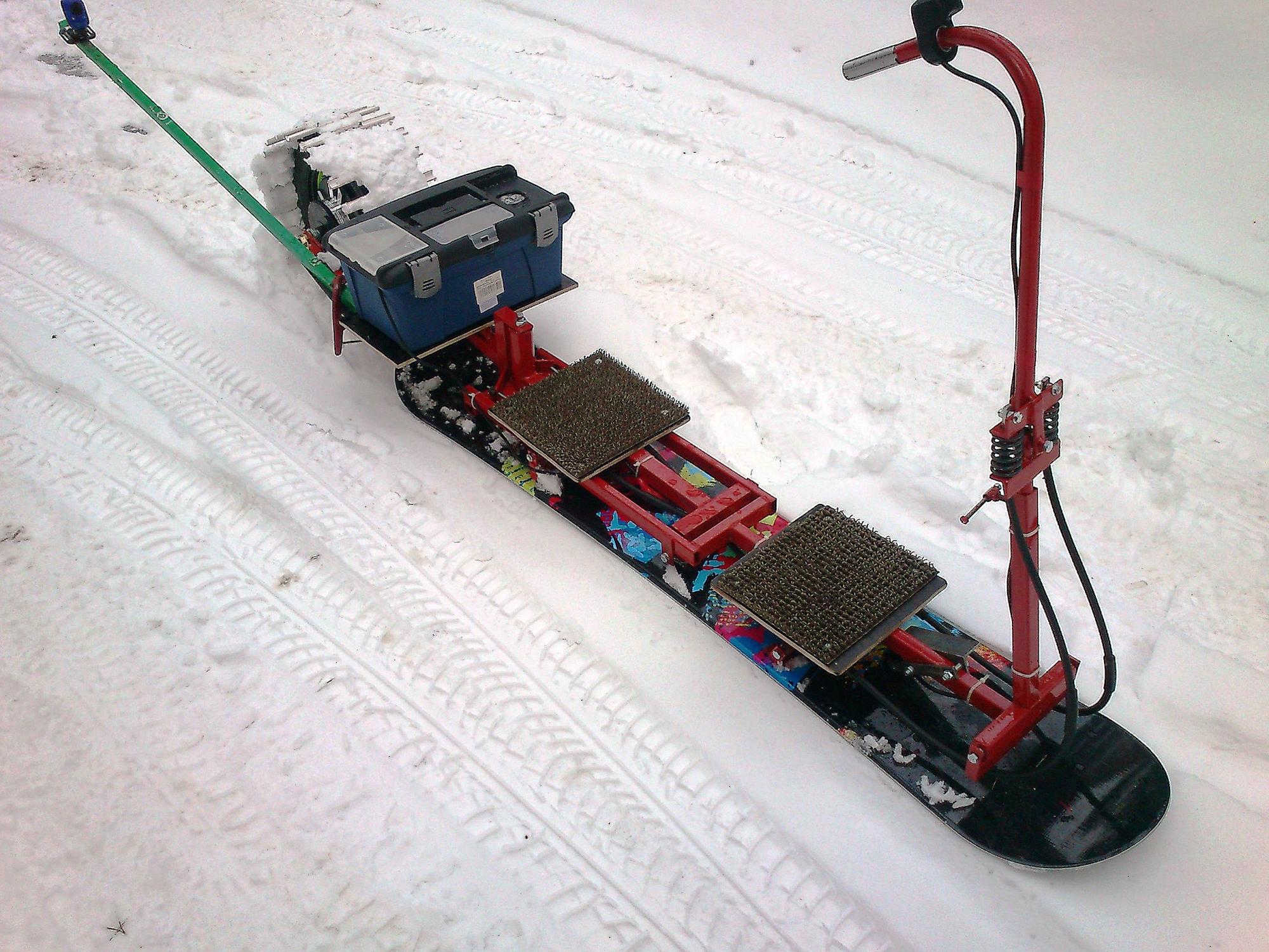

К сожалению из нескольких прототипов обкатать удалось только один

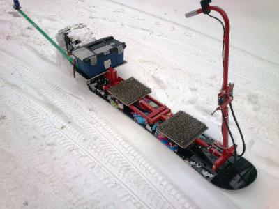

Эта конфигурация сделана чтобы кататься по пухляку и чтобы прокладывать трассы для электробордов. Кататься на ней можно, но трассы прокладывать не получилось из-за малого давления на грунт. Но следу этого аппарата электрсноуборд со снежным колесом закапывается как в обычном сугробе. Сделать это аппарат электрическим можно, но на данный момент, мне кажется, делом бессмысленным. Из-за энергопотребления в 6,5л.с.

Можно пару вопросов ?
Интересно из чего передняя лыжа сделана, похоже на заводскую накладку лыжи снегохода, но аккуратнее тех что я видел.
И какая гусянка, вижу что заводская, а марку не пойму.
Слесарь
Лыжа, действительно широкая накладка для бурана, Гусянка - буран мини, если не ошибаюсь..
