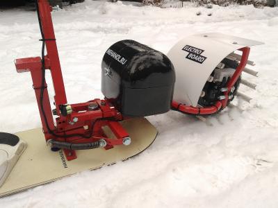

Электрогусеница для сноуборда
Автор Слесарь, 07 Нояб. 2015 в 20:28
Слесарь

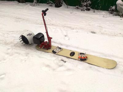

ЦитироватьКак управляемость лыжей ?
Мне кажется нормально, только это надо делать по смелее, не как я
Да, 1 к 3 хорошо.
Насчет универсальности - не знаю,  попробуйте...

А не думал расположить центр тяжести и тягу (колесо) между ног?
Eltreco Rhino 48V, (1kW), Ливер.
JackHot Carbon.

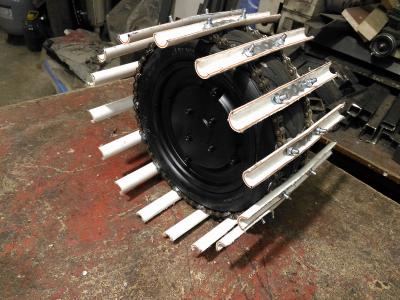

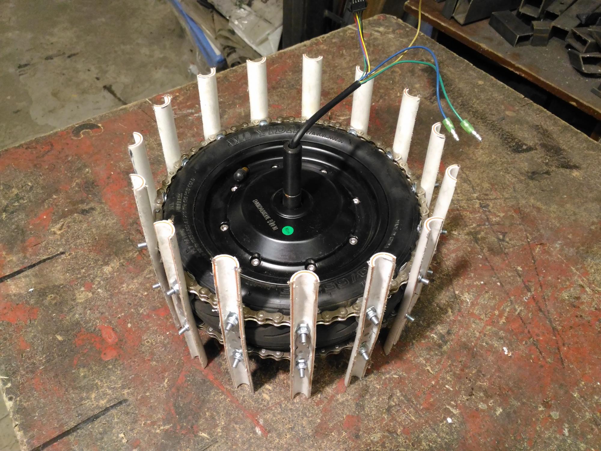

В этом году надо попробовать  двигатель от гироскутера на сноуборде
Мой канал на Ютубе https://www.youtube.com/user/MECHANOLltd
Ed_Bullet
[user]Слесарь[/user], a ТТХ мотора есть ? Хватит мощи ?
Колёса Рулят Миром !
Слесарь
Тут где то на форуме народ делает из таких колес самокаты и т.д. Так как 800вт колесо от скутера буксовало в пустую на сноуборде , то мощи хватить должно.
Из ттх хнаю что у мотора 36в 350вт.
Ed_Bullet
[user]Слесарь[/user],  самокат - это совсем другое. Там и условия эксплуатации проще/легче и старт/помощь толчком ноги от твёрдой поверхности присутствует.
Рыхлый "грунт" требует больше мощьности. Иначе будет просто копаться на месте.
По льду и насту дорожному поедет, но это скучно. Я на лесной пухляк расчитываю...

Слесарь
poraboloid
Гироскутерное ?
Интересно как оно себя покажет.
Слесарь
#107
На 36в аккумуляторах от гироскутера  маловато будет.  Этот вариант подошел бы для детей или подростков , а не для 90кг дяди )))
надо попробовать 48в
еще сегодня мороза нет и как только я вышел на улицу на сноуборд сразу налип снег..
может борд мазать надо чем то...
