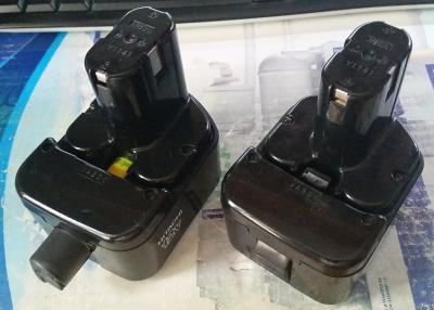

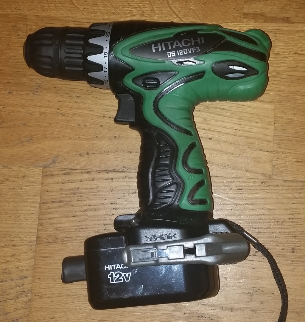

Ну вот, и я добрался наконец до своего шурика :) Раньше жалко было трогать, новый совсем был, и аккумуляторы нецелованные, хоть и никель-кадмиевые..
Короче, на третий год никель-кадмиевые аккумуляторы совсем скисли. Держат заряд от силы неделю, а при моём нечастом использовании так получается, что как раз когда шурик нужен - оба акка разряжены, а заряжать надо ждать минимум час... короче стало совсем неудобно им пользоваться.
Достал с полки купленные ~7 лет назад жёлтые баночки лифера. Замерил - изначально было примерно 1050мач, сейчас 980, норм.
Прикинул, если выкорчевать защёлку из корпуса батареи, влезут, хоть и с трудом, 8 баночек, как раз на 4S2P (шурик на 12В, изначально было 10S1P из мелких никель-кадмиевых банок). На тао ещё год назад купил две платы BMS для 4S литий-железофосфата - готовился давно уже.
Вот пустой контейнер с выкорчеванной защёлкой и банки скреплённые термоклеем по конфигурации будущей батареи. Пришлось крепко поработать дремелем и надфилем, выпиливая ненужные куски пластмассы и углубления в крышке чтобы влезло 2 элемента по высоте.
Засунул баночки в корпус и сверху налепил нашлёпку с контактами. Там помимо плюса с минусом ещё был термопредохранитель на биметаллической пластине, а также терморезистор, оставил оба как было... хотя батарея сейчас всегда холодная. BMS обрезал по максимуму, еле влезла по высоте.
Переделанная батарея в сравнении с оригиналом. Новая батарея получилась существенно легче:
Конечный вид:
Несмотря на выкорчеванную защёлку, батарея держится нормально. В принципе, если начнёт выпадать, сделаю ремешок на липучке, будет перекидываться через основании ручки дрели, там как раз удобная площадка.
Сегодня поработал с новой батареей, машина - зверь! Раньше ограничение 22 Н*м было бесполезным - шурик не мог провернуть до срабатывания трещётки. Теперь могёт! Заряжается штатным зарядником, BMS отрубает по перезаряду. Никаких лишних фигулин с голубенькими светодиодиками :)  :dance:

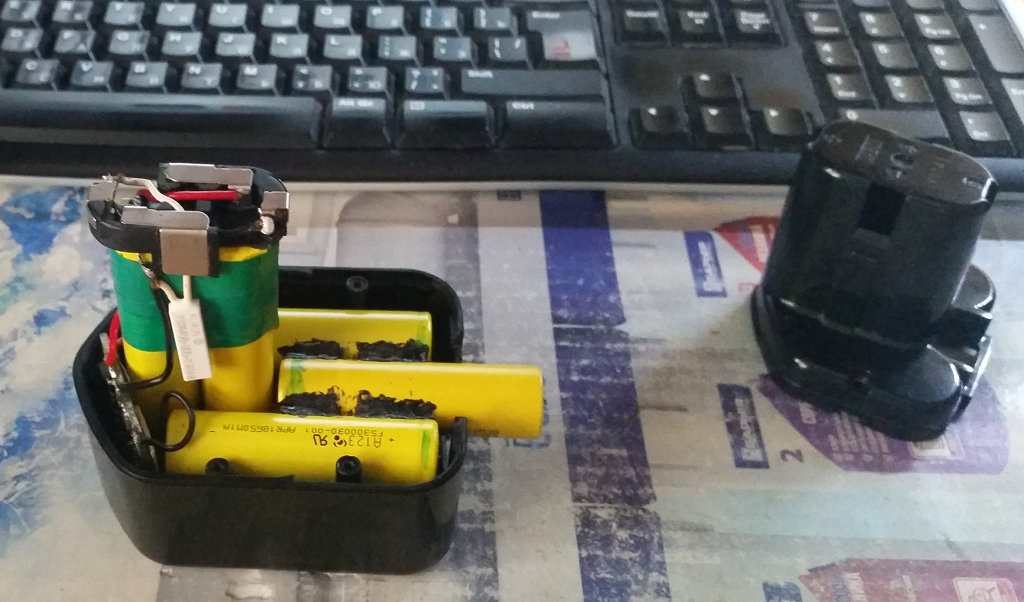

Вдохновила эта тема :-). Решил оживить свой старый шуруповёрт.
4 банки LiFePO4 + BMS с балансировкой и зарядка. Разъёмы для зарядки ещё не приехали, поэтому пока не заряжал и не знаю как балансирует бмска. Испытал сегодня в боевых условиях при замене колёс, работает как зверь  :wow:

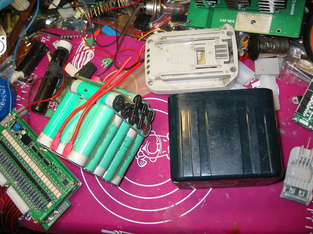

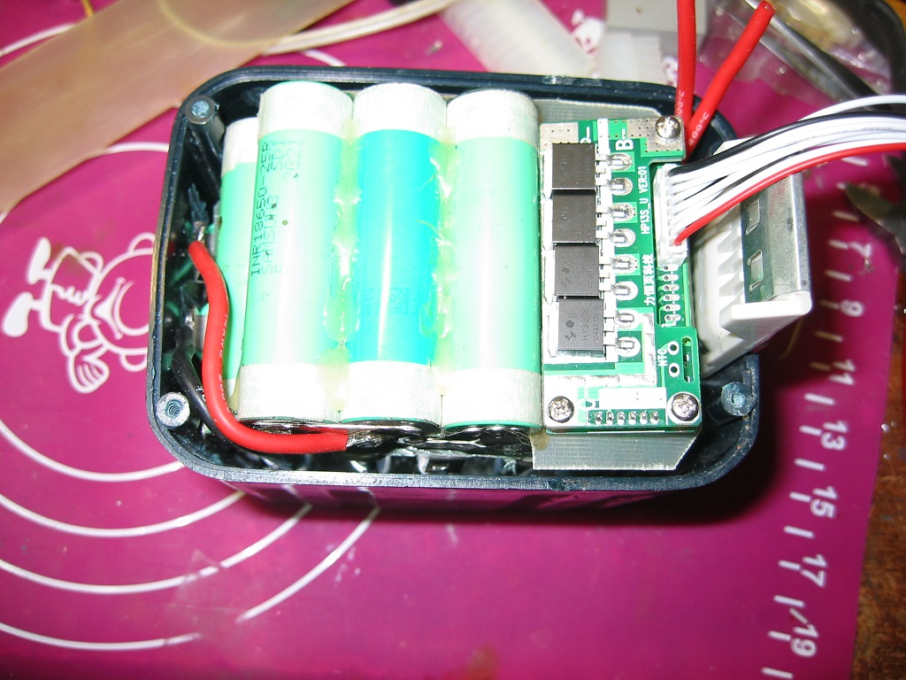

Мне достался кое-какой инструмент Макиты без аккумуляторов. Заказал на Али корпуса, думал, что это 5S2P, а оказались 5S3P. В общем можно целых 9Ah запихать туда. Кто подскажет по элементам? Брать 20А-ые?
[user]Indiсtа Саusа[/user], запитать от чего-нибудь, замерить потребляемый ток в разных режимах, дальше думать.
У меня нормально себя чувствует слаботочная сборка 4p4s вместо родного кадмия на 18В, ток пиковый при злобном вкручивании длинных саморезов в толстое бревно ампер 20, что получается всего 2С, при большинстве других работ ток сильно меньше.
Silvaticus
[user]tmiaer[/user], я просто делаю вывод из того, что оригинальные 5S1P 30А-ые у коллеги сдохли довольно быстро. А у меня циркулярка, лобзик и буду заказывать дрель-шуруповерт без аккумов.
dgon.iv
[user]Indiсtа Саusа[/user], У меня пылесос Дайсон в котором родная сборка из втс4 (6s1p) сильно грелась сразу, и сдохла меньше чем за год, при не каждодневном использовании. Ток на мощном режиме ровно 20 ампер.
Поставил 6s2p Лишены, больше года работают, и дохнуть пока не собираются.
