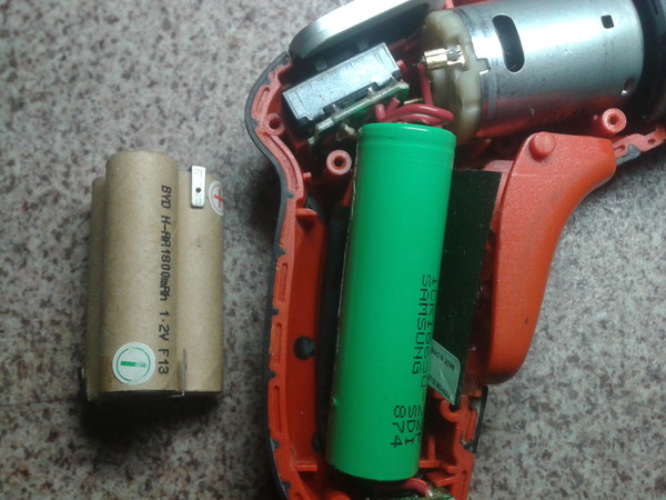

closer_to_sky
Цитата: Ракитин Алексей от 24 Сен. 2012 в 15:26
Комментарии излишни.
..а нужны - какой аккумулятор поставили?
Если литиевый, то проходил уже это - маловато его по току.
Надо или липольку ставить или марганец.
