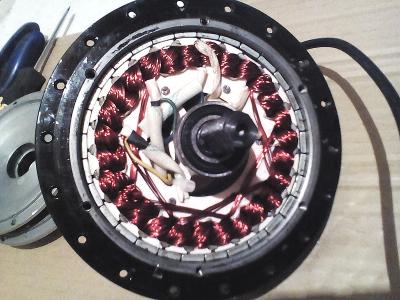

[user]Shock[/user], о нормальной продувке аутранера можешь сразу забыть, ничего из этого не получится.

Продувается спокойно, только не внешним, а самососом, мы же про ДД говорим?
Если крышки дырявые, представь сам , две крыльчатки крутятся рядом с обмотками, приточная и вытяжная, куда уж круче то  :laugh:

Почему же, у меня мысленно прорисовалось как это будет выглядеть внутри мотора для этого не чего не мешает вот подобный мотор
Отверстия насверлить по окружности на против обмоток с обоих сторон, соответсвенно дуть в мотор через некий кожух который будет с минимальным зазором прилигать к мотору, воздуху будет легче идти через мотор нежели через мелкую щель, магнитам ваще хорошо они прилегают к массивному корпусу

Да запросто. На крышку вплотную с наружи роторную крыльчатку с боковой наружной стенкой, она при вращении крышки будет высасывать воздух из мотора через просверленныые отверстия, с другой стороны воздух будет засасывать через такие же отверстия. Когда мотор подвесной, то обороты у него будут для этого соответствующие. Супермощного протока не получится, но будет все равно в разы лучше чем у почти герметичной закупорки до этого. Крышку ослабить не страшно, на ней все равно уже колесо не дежится.
