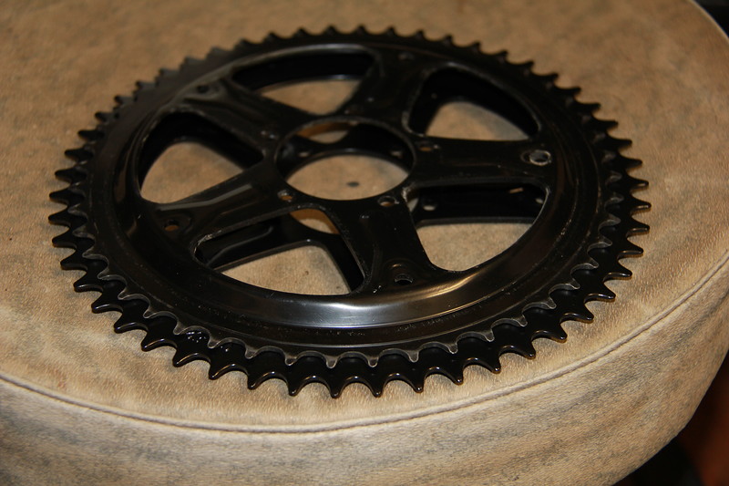

ra6fnq
У МАСа можно сточить выступы под спицы это ~160 мм, и заставить вращаться ось. Соответственно и нагрузка на шестерни меньше на К внешней передачи.
[user]silayma2[/user], Это Бафанговские звёзды, комплект BBS-02, 48 и 52Т

silayma2
[user]ra6fnq[/user],  все равно эти звезды для фривила, не нравятся те, есть другие.
