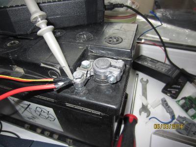

Сейчас включил свою моргалку в режим разряда постоянным током 8А, точность тока 5%.
Земляной крокодил осцилла подцепил с наконечнику плюсового провода под болтом возле клеммы АКБ. Там к проводу припаян О-образный наконечник под болт М6. На этом фото вместо щупа подцепил крокодил:
Далее тыкал сигнальным щупом 1:1 при усилении 2 мВ/дел в разные точки:
Клеммник на плате - 7,2 мВ, сопротивление провода 0,9 мОм вместе с контактным R клеммника
Пайка на плате возле фета - 7,7 мВ, сопротивление 0,96 мОм вместе с контактным R клеммника
Свинцовая клемма возле пенька АКБ - 1,9 мВ, сопротивление 0,24 мОм вместе с R болтового соединения
Торец пенька АКБ - 2,1 мВ, сопротивление 0,26 мОм вместе с болтовым соединением и контактным R клеммы.
Теперь сопротивление контактных соединений:
Свинцовая клемма-пенек АКБ - 0,02 мОм
Стальное болтовое соединение - 0,22 мОм (возможно меньше)
Кстати, от начала до конца свинцовой клеммы (около 3 см) - 0,02 мОм
Общее R от пенька АКБ до стока фета получается 0,96 + 0,26 = 1,2 мОм. Плюс фет 2,5 мОм мах., плюс еще второй провод, он немного короче. Все это на ПОСТОЯННОМ токе.  Итого получается мах. 5 мОм.
Помнится, R болтового соединения было меньше раза в два, возможно сейчас окислилось.
Измерения на пульсах проводить не буду, ибо это бесполезно и на правильность методики и точность никак нельзя рассчитывать - слишком тонкое это дело.

8244
Цитата: ИС-Х от 07 Март 2016 в 11:05Клеммник на плате - 7,2 мВ, сопротивление провода 0,9 мОм вместе с контактным R клеммника
Ура!
Свершилось!
Теперь в этом посте все лишние слова убираем, оставляем табличку с сопротивлениями в самом верху. И одним делом меньше.
хорошо. Значит клеммы по 0.25 мОм примерно. +- 10%
А что с латунными? Давайте сравним? любую клемму замените и так же измерьте
Остаётся измерить самое главное - индуктивность провода. Лучше сделаем через свободные колебания. Собирайте такую схему:
При замыкании ключа в контуре L1C2 возбуждаются свободные колебания. Ёмкость С2 известна. По периоду вычислим L1
У вас ключ замыкает на землю, значит цепочку L1C2R1 подключите вместо АКБ.
R1 поставьте безындукционный, плёночный, или несколько в параллель.
Все остальные провода в контуре C1L1C2R3 как можно короче.
C1 >> C2

Таки не удержался, ибо истина дороже, и провел косвенные измерения индуктивности провода по методу [user]8244[/user].
Схемку собрал на соплях из резистора МЛТ-0,5 1,0 Ом 5% и емкости К73-17 0,1 мкФ 5%. Разрядный кондер 1000 мкФ, заряженный от АКБ до 13В. Разряд на LC цепь делал вручную, просто касаясь проводком, борясь с дребезгом.
Измеряемый провод пришлось изогнуть на 60 град, что увеличит его индуктивность.
Два курсорных измерений дали одинаковый результат.
Частота затухающих колебаний получилась 871 кГц,  L=0,33 мкГ
ИС-Х
Ээээ, нет. Прошлые измерения неправильны. Чтобы разрядить емкость на LC-контур мне пришлось применить тонкий проводок 17 см, 0,5 кв, чтобы присоединить разряжаемую емкость. Его индуктивность (заметно бОльшая, ибо он чуть длиннее, а, главное, гораздо тоньше) складывалась с индуктивностью измеряемого провода.
Или пришлось бы складывать измеряемый провод кольцом, что опять сильно повышает его индуктивность.
По моим прикидкам искомая индуктивность должна быть в районе 0,1 мкГ.
8244
Вау, фантастиш!!
Вы сделали это!!
Думаю, теперь всё стало на свои места. Порядок величины понятен. Хотя от толщины провода индуктивность зависит слабо (логарифм - медленно меняющаяся функция). Гораздо сильнее влияет длина (входит в формулу как множитель).
У вас сечение в 5 раз меньше, радиус в 2.2, т.е. ln(2.2*l/r) =  0.8 + ln(l/r), всего +15%
Итак, два провода дали 0.33 мкГн. Значит, L15см~ 0.15 мкГн. А формула нам давала,помнится, 0.16
Просто офигеть совпадение.
Кстати, Сорока ратует за толстые провода.
Оценим индуктивность провода l=0.15мм, S=10мм2
r=1.8mm
L = (1.26e-6H/m *0.15m/(2*pi)) (ln(0.15m/1.8e-3m) +0.25) = 3.00e-8*(4.42+0.25) = 0.14e-6 H
По сравнению с 2.5мм2 меньше на 14%. Смех, да и только
Длина влияет гораздо сильнее.
