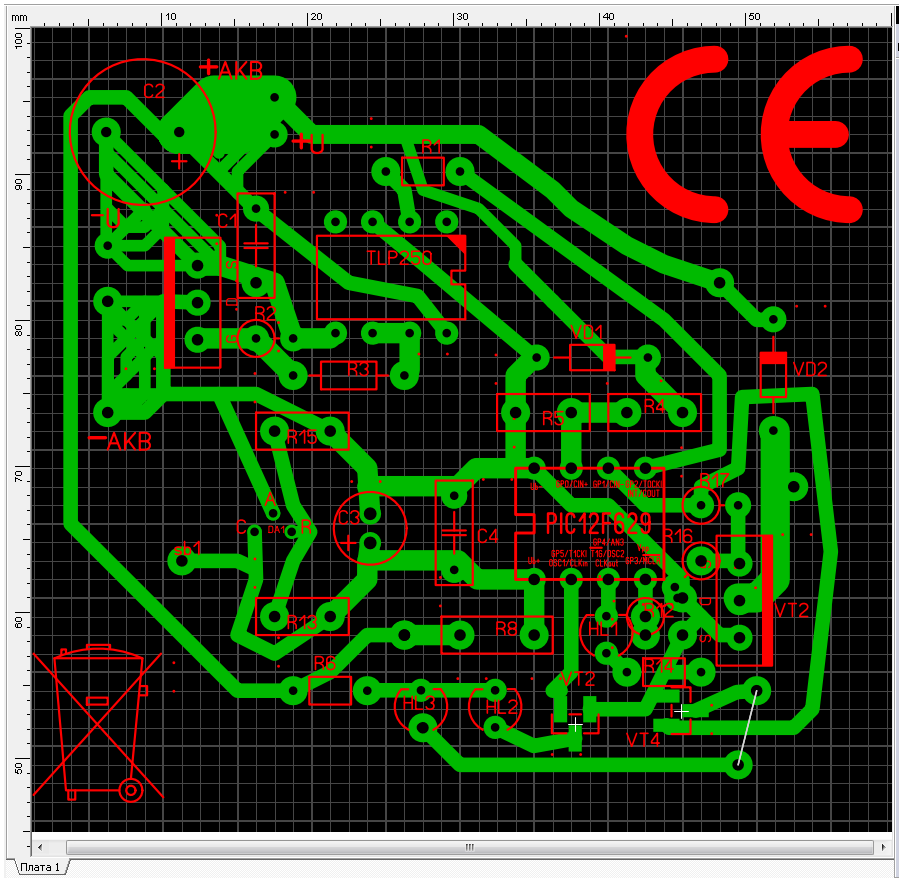

Посмотрел разводку... конечно далека от совершенства, дорожки хиленькие, проводочки...
egene
Емкость как на схеме 1000мкф. Да дорожки тонкие, но я рисовал их толще когда плату делал, с2 стоит увеличить? Да и первый опыт у меня рисовать в программе, пока так вышло.

Я развожу свои платы по требованиям минимальных наводок, благо опыт многолетний, исключая длинные петли,  правильные общие точки, оптимальная компоновка. Это важно, ибо там огромные токи блуждают.
На вашей плате с этим, мягко скажем, не очень -длинные тонкие цепи поймали помеху от импульсника.

Да, прошился нормально, режимы пробовал менять, все нормально. Согласен что плата далека от идеала, но в общем работает, а наводка проходит когда трогаешь оголенные провода на кнопке.
Вот последняя версия платы:

По плате: лево-верхний угол можно сместить ниже и плата уменьшится в 1,5 раза. Цепь -АКБ делать ширше, а лучше - полигоном.
