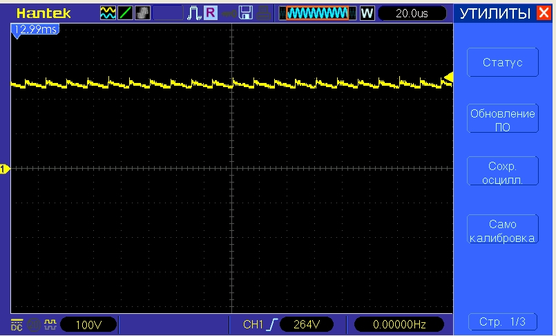

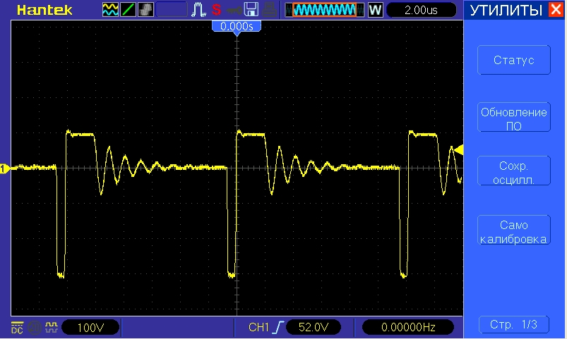

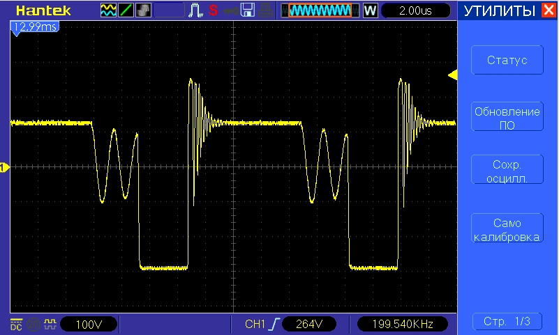

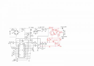

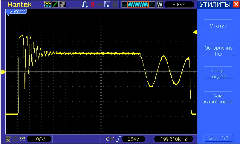

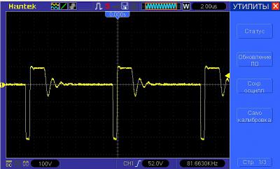

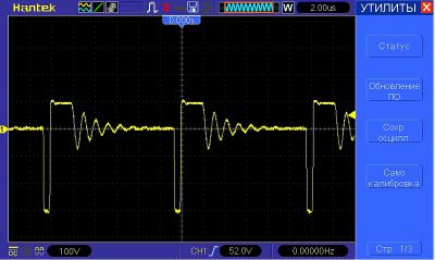

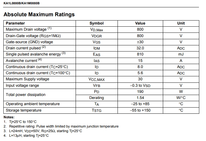

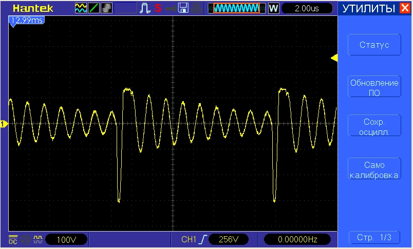

Доброго дня! Есть Блок питание от музыкального центра с стаб напряжения 30в,собран на шим 1М0880 ,напряжение ключа 800в .Нагрузил лампой 36в-95вт- ток 2,4 А. Дежурка сделано отдельно имет выхода 12в/5и-в/3.3в валяется так просто.Радиатор на выходных диодах мизерная похоже рассчитан не более 2..2.5А. Меня заинтересовала осцилограмма ,что бы сравнивать своим БП на ТОР247. Тот раз был написан,что у меня нет Клапирирования на выходных диодах т.е много свободных колебаний. Если я правильно понимаю на БП музыкальном центре должен быть качественным и минимальными пульсациами. Пульсацию конечно не мерил.
1 рис ХХ=30в на сетевом Клампере
на трансе первички
ХХ=30в

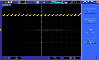

Под нагрузкой 2,4 А=30в на сетевом Клампере

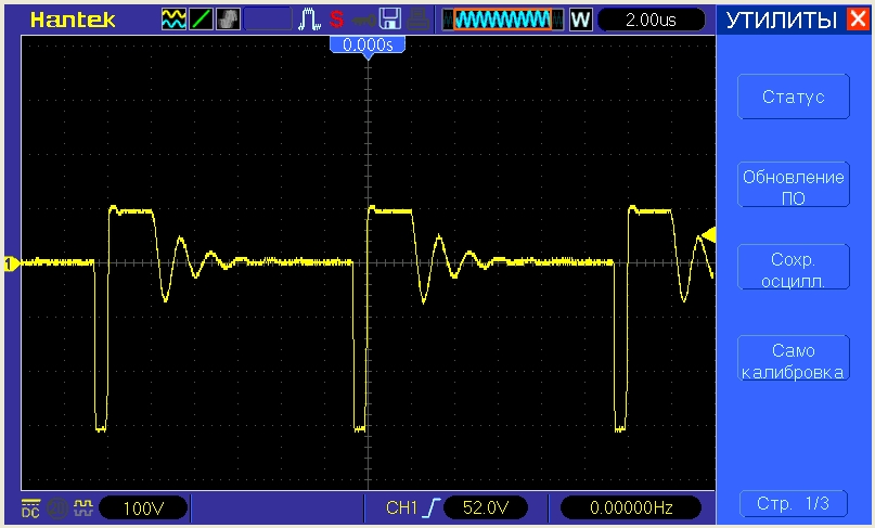

Под нагрузкой 2,4 А=30в на первичке транса
на трансе растянуто

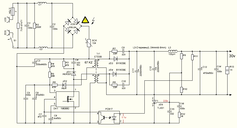

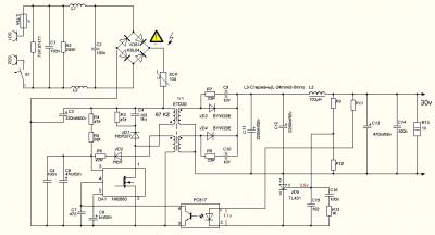

Схема
что бы не искать справочник
Ребята меня интересует почему здесь много свободных колебаний на у меня первый раз и клапирирование не работает.Почему их не режут или так должны быть.То тогда для ЗУ почему надо резать свободные колебания с подбором RC на выходном диоде? А.Сорока и Владимир,Паяка что вы на счет этого скажете? Спасибо за ранее!!!
Vova_n
[user]WERAS[/user], А ничего не скажу, вопрос к тем кто разрабатывал и пускал в серию.
Alex_Soroka
Цитата: WERAS от 27 Дек. 2019 в 13:40
Есть Блок питание от музыкального центра с стаб напряжения 30в,собран на шим 1М0880 ,напряжение ключа 800в.
в вашей осциллограмме выбросы в первичке в RC цепи клампера превыщают 700в при полной наргрузке ?
...обычно народ-пректировщики БП не парятся вообще - если импульсы при полной нагрузке не превышают напряжение работы ключа из даташита - значит сойдет. А в серийном БП никто его не смотрит на предмет выбросов.
ЦитироватьЕсли я правильно понимаю на БП музыкальном центре должен быть качественным и минимальными пульсациами.
ну так они свой БП задавили по вторичке - там фильтр LCR стоит (по вашей схеме). Пульсации они вывели в свои "допустимые рамки". Все нормально. Такие БП проектируются один раз и по "проге от производителя преобразователей", там сразу считается "пульсации" в разных режимах, и сразу все филтры типового блока считаются - если трансформатор не накосячат при намотке - значит все Ок и БП идет в серию.  Никто не парится, если все в рамках пульсаций на выходе.
ЦитироватьПульсацию конечно не мерил.
померяйте  :hello: если вам интересно.
ЦитироватьРебята меня интересует почему здесь много свободных колебаний
что им "прога посчитала" то они и сделали.
Выбросы за 800в не залетают? значит все ок. А доп детали ставить - это увеличение лишних расходов, это в серийном изделии капиталисты не приемлют, как и "настройку потом Инженером". Спаяли - сунули в стенд-прибор проверки - загорелось "годен"? Ок! пакуем и на склад готовой продукции.

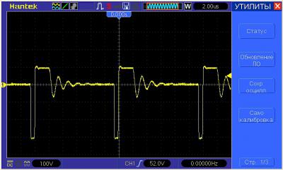

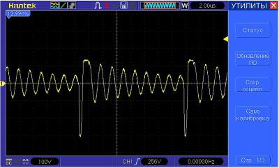

WERAS

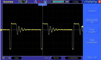

 Александр,и в моем схеме на ТОР247 при полной нагрузке не не превышает доспустимую.

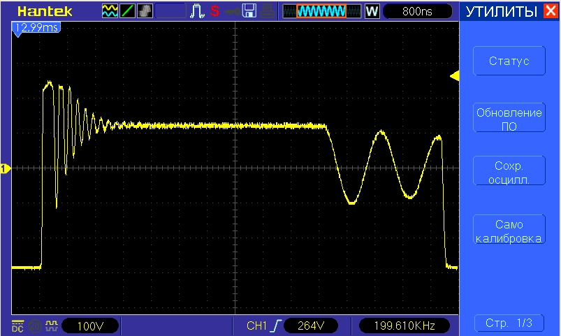

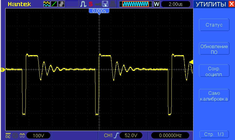

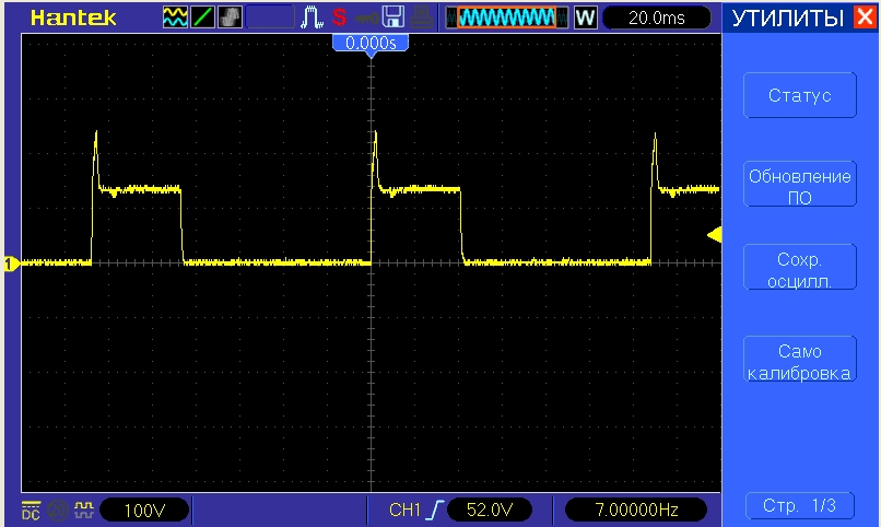

Если я увеличу резистор на выходном диоде не происходит клампирование,если ставлю 100 Ом +4,7 нан то у меня при  нагрузке режет хорошо.Вот я так не пойму что дает если не режем и когда режем,можете объяснить?
Вот все рисунки  емкость всегда 4,7 нан меняю только резистор.
при 270 Ом
220 Ом
100 Ом
51 ом,но при этом очень сильно греется резистор,это не подходит
Я  просто хотел понять чем больше режем лучше? решил оставить на 100 Ом.
Alex_Soroka
вот и замечательно.
надо смотреть при минимуме нагрузки (по вторичке) БП и на максимуме (рабочая постоянная нагрузка).
не должно быть разительного различия и выбросов выше нормы.
И еще хорошая проверка: при полном рабочем токе в нагрузке БП резко отсоединить нагрузку - как БП (схема управления) с этим справляется? У вас "моргалка" будет - а она как раз такое будет делать.
ЦитироватьЕсли я увеличу резистор на выходном диоде не происходит клампирование,если ставлю 100 Ом +4,7 нан то у меня при  нагрузке режет хорошо.Вот я так не пойму что дает если не режем и когда режем,можете объяснить?
демпфер имеет задачу "погасить" выбросы от переходных процессов. Чтобы не вылетали транзисторы.
гашение - это отбор части мощности импульсов, а это КПД в целом всего БП, тут "разумная середина" нужна: т.е. чтобы минимум энергии стирать в тепло и при этом чтобы выбросы таки гасились уверенно и четко во всем диапазоне нагрузок.
В том файле-статье, что я вам высылал, есть это обьяснение в тексте.  :hello:
ЦитироватьВот все рисунки  емкость всегда 4,7 нан меняю только резистор.
можете попробовать удвоить конденсатор (два впаралель по 4.7нан поставить).
посмотрите как изменится характер колебаний.

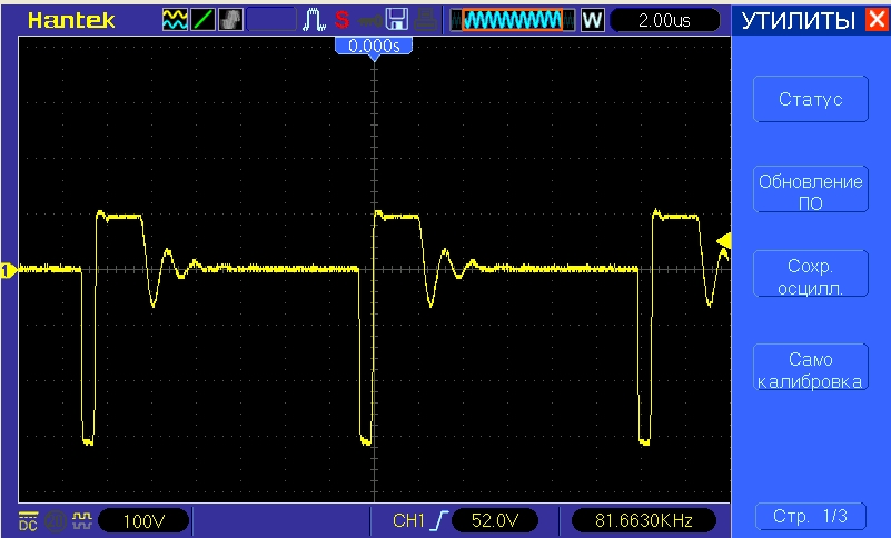

WERAS
 Спасибо понял! я пробовал 6.8 нан + 100 Ом очень сильно стал греться,а с 4,7 нан греется разумно. Чуть позже попробую с АКБ на макс токе 3 А разорвать.
Alex_Soroka
там RLC сложный колебательный контур получается, ("индуктивность рассеяния" это умозрительная названная так человеком величина, это не кусок медного провода, как обмотка транса), и его надо подстраивать так чтобы и энергия не терялась и выбросы меньше.
У вас вот эта картинка:
самая красивая - я отметил кружками - меньшее число "периодов колебаний" получилось, т.е. вы "руками и паяльником" попали в оптимум и по выбросам и по "раскачиванию". Рассчитать это все один раз и сразу не получится, потому что трансы(обмотки) будут всегда иметь небольшие различия, даже если их мотают роботы. А если люди - то разброс в серии  :facepalm:
ЦитироватьЧуть позже попробую с АКБ на макс токе 3 А разорвать.
это надо сделать, чтобы увидеть как отрабатываются "аварийные режимы" в вашем БП.
Для любого БП в котором есть трансформатор(дроссель), т.е. индуктивность в которой запасается энергия, всегда большая проблема куда деть накопленную энергию при резком пропадании нагрузки. Даже если ТОР успевает вырубиться(переставать строчить импульсы) то запас энергии в сердечнике транса(индуктивность) от этого стразу нулем не станет.
Так что "моргалки" требуют повышенных емкостей конденсаторов на выходе БП перед собой, иначе "бабахи" будут или "выключение по перегрузке" самого БП.

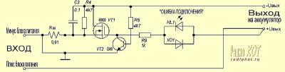

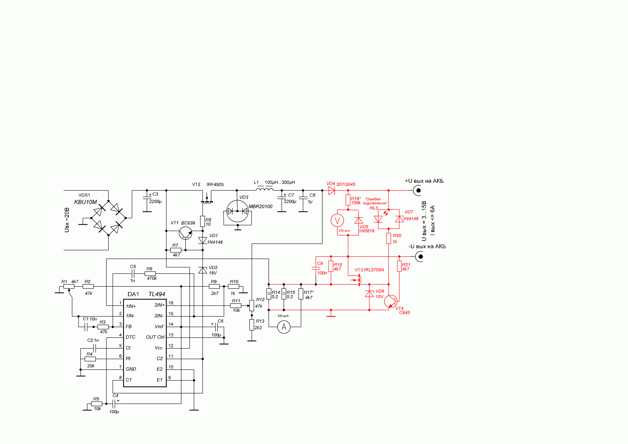

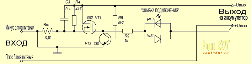

Есть вопрос,хочу пристроить Защиту от переполюсовки .
В моем регуляторе тока ОУ LM358 уже есть шунт 0.05 Ом.Так вот по схеме защиты от переполюсовке то же есть шунт я его могу не использовать и соединить эммитер биполяки и S полевика вместе? и еще при каком напряжение на АКБ полевик будет всегда открыто при правильном соединение АКБ?
Та же схема ниже,но зачем еще здесь поставили диод на выходе плюс,лишний раз греть?
WERAS
Причем тут тиристор,ваш совсем не тот. Моем случае ТОР247 с рег напр и тока на LM358.Если к выходу БП подключу выше схему от переполюсовки и все.Единственное хотел узнать то что написал выше.Ладно,соберу и проверю сам при каком напряжение АКБ полевик будет всегда открыто.
