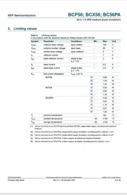

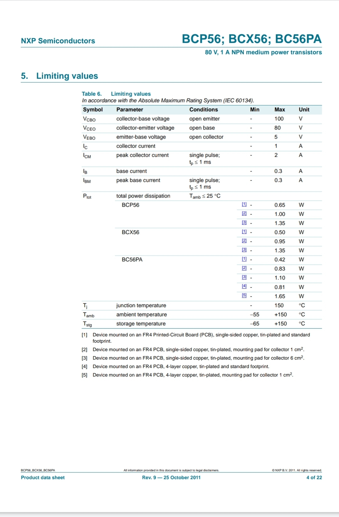

Иван77
[user]Alex_Soroka[/user], не знаю уж, что там и где проверено, но опять же вызывает сомнение корректная работа примененных в драйвере биполяров BCX53, BCX56 на пиковых токах 15А.
Ездю и ездю.
SanSanich
Да нет, это драйвер ключа, эти транзисторы на затвор мосфета работают. Там токи ни о чём, только на фронтах на ёмкость затвора. Но я бы готовые драйвера использовал типа ir21xx , или IRS44273L для низа.

Alex_Soroka
еще одно вылезло...  :facepalm: специалисто...
Дяденька, эта схема работает в реальном преобразователе 12в==>28вольт, с выходными токами в 20-25ампер в длительном режиме  :hello:
Вот кусочек разводки - эти три транзистора, медь двухсторонняя палата 35микрон меди.
индуктивность дросселя на колечке ~6микроГенри, качает уверенно и без расплавления на частотах до 190кГц включительно  :hello:
