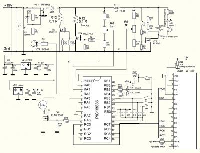

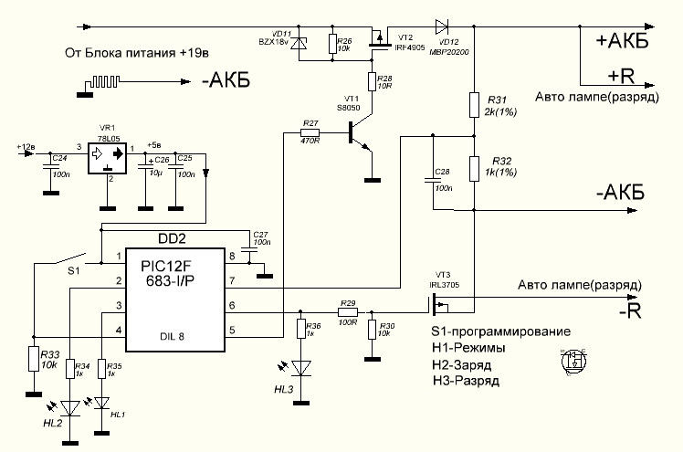

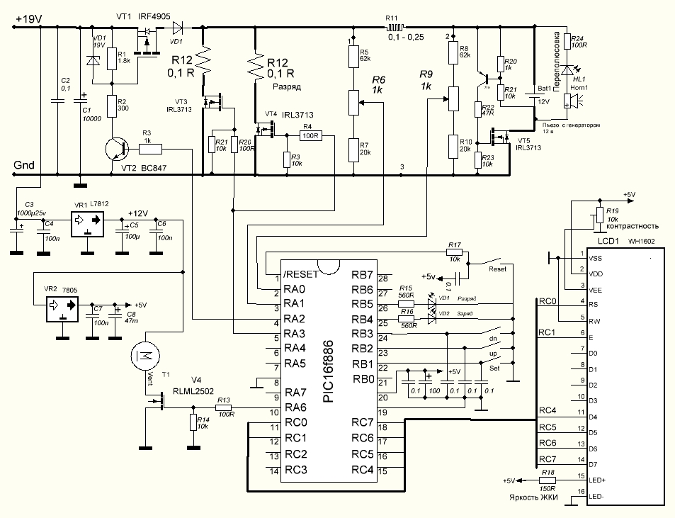

Цитата: WERAS от 15 Дек. 2021 в 16:01
Какой нагрев будет при 2 Ом и при 0,1 Ом при токе 3А?
Резистор заряда и разряда по 0,1 Ом .Видак  https://disk.yandex.ru/i/dq3SGvWkvHZi8A
Данное видео ни о чём не говорит. На сколько я понимаю это тайминги открытого состояния транзисторов. На обоих шим, скважность и определяет действующие токи. Дайте окончательную схему, с которой было снято видео. И я хотел увидеть осциллограммы с выходов полевиков, зарядного и разрядного. Только это даст ясную картину по тайменгам. Всё остальное догадки и фантазии.
WERAS
Пожалуй пора заверить с вопросами.  По моему так: полевик разряда логическим управлением и тем более от затвора резистор на землю 10К открывается значительно быстрее,а на зарядном полевике 1,8 к зажато на землю и замедляет открытию полевика 4905. Схем,второй полевик на этой тестовой плате нет. Я его поставлю окончательном варианте,от контроллера на тумблер и на второй полевик для разряда до 6А. Осцил доставать без полезно,так как напруга на затвор  полевика идет 1 сек,пауза 1 сек и это осцил не успеет среагировать. Если на АКБ закинуть мультик то то же ни чего хорошего не успеешь увидеть
SanSanich
Не верные рассуждения. Эти резисторы нужны для быстрого и уверенного закрытия транзисторов. На скорость их открытия они практически не влияют.
R1 по схеме в 1.8к нужен что бы быстро и уверенно закрыть полевик, что бы его быстро открыть нужен R2 на 300 Ом . А осцил может всё показать, даже процессы в микросекунду. И это очень очень просто. Ну да ладно.
WERAS
SanSanich
Цитата: WERAS от 15 Дек. 2021 в 22:53
видак https://disk.yandex.ru/i/mWpiUhGN-VnUDQ
Вы калибровали зу? В описании есть метода. По факту всё там идёт как надо, а вот подсчёт амперов несовпадает, потому как не откалиброван шунт. И всех делов.
Ну и то, о чём я говорил. На зарядном на затворе видно, что фронт резкий, а вот спад (он в инверсии, вверх напряжение подскакивает за счёт резистора R1 в 1.8к) сглаженный, за счёт ёмкости затвора. Но если полевик не греется, ни чего страшного. На этих частотах это просто пыль. Нет проблем в железе и в ПО вообще. Надо просто настроить показания. Метода автором изложена.

 Всем доброго дня! еще на 40 ст задавал вопрос,ответа не было.
4.   пожеланию – делитель в цепи исток затвор земля (1.8к/100) чтобы при скачках напряжения сети 220В скажем до 240В, напряжение исток затвор не превышало 19В. Рассчитывайте индивидуально для своего ТР. Мой случай: 230В – 20В, 250В – 21,7В; Делитель 1,8к/300=6 или Vout/Vin=0.143. Получим  21.7В *0,143 = на делителе падает 3.1В. Uиз=21.7-3,1=18,6В – с запасом.
Если напряжение питания просядет до 210В -18.2В. на делителе падает 2.6В.  Uиз=18,2-2,6=15,6В > 15В норм.
Vout/Vin=0.143.   21в делим на входное напряжение 250в=0.084в ,а у него как то получается 0.143в.
Кто либо подскажет все таки как он посчитал что бы получилось  Vout/Vin=0.143. ?
SanSanich
Это расчёт напряжения на делителе полевика. Vin это напряжение на этот делитель, т. е 21.7в. А 0.143 это коэффициент, исходя из делителя 1.8к и 300 Ом. Если представить 1.8к как 6 последовательных сопротивлений по 300 Ом, то всего их в цепочке для этого входного напряжения получается 7 штук. Можно 21.7 разделить на эти 7 и получить падение на этих 300 Ом резисторе, это будет 3.1в. Автор просто этот делитель представил в виде множителя, т. е 1/7= 0,142857143. И теперь не делит, а умножает на этот коэффициент.
Нахрена вам это надо!!! Это всё актуально только для трансформаторных БП, где входное напряжение на само ЗУ может меняться от напряжения в розетке. ВСЁ!!! Если используется импульсный БП то на затвор будет приходить всегда одинаково.
Ещё раз, всё там по уму и правильно. Откалибруйте токи и напряжения и ВСЁ!!!
WERAS
Цитата: SanSanich от 16 Дек. 2021 в 11:32Нахрена вам это надо!!! Это всё актуально только для трансформаторных БП, где входное напряжение на само ЗУ может меняться от напряжения в розетке. ВСЁ!!!
В том то и дело,что у меня обычный 50Гц транс использовал. Спасибо за разъяснений делителя. Прошу прощения еще один вопрос. Где то я это видел и сохранил у себя:  Расчет следующий. Учитывая то что напряжение на емкости полевого транзистора в отключенное состоянии равно 0. Ток через порт будет определен только напряжением питания контроллера и сопротивлением в цепи затвора. Итого примем максимальный ток порта не более 20 ма. 5/0.02 = 250 ом. Это минимальное сопротивление! Берем ближайшее большее 270 ом. И контроллеру будет хорошо.
При таком токе время заряда затвора будет такое t = 4*T, где постоянная времени T = R*C = 270 * 5000 * 10(-12) = 1.35 мкс. И тогда t = 4*1.35 = 5.3 мкс именно это время полевик будет находится в линейном режиме. А теперь где 1с и где 5 мкс? Вывод все безопасно.
То есть я ведь на один порт контроллера хочу повесить два полевика разряда до 6А.  Как мне быть? если порт держит 20ма,допустим резистор затвора 300ом,а их будет две.тогда что использовать? С одного порта по 600 Ом на каждый полевик.
SanSanich
[user]WERAS[/user], у вас на разряде резистор затвора по 10к согласно схемы. И по 100 Ом последовательно на затвор. Они и ограничивают макс. ток на порт в момент включения в течении 1 мкс примерно. Для пущей уверенности можно поднять их до 200-300 Ом.
