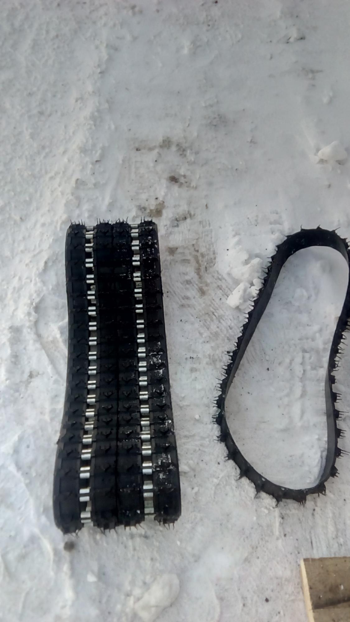

После этого снегоход был разобран. Давно уже собирался переделать да руки не доходили. Теперь чтобы стимул был разобрал его и лихорадочно думаю над будущей конструкцией. Опорная часть гусеница удлинится и вероятно я ее буду уменьшать в ширину вырезав полосу в середине.
Из 380м останется 280-330 еще не решил. Будет на склизах. Чуть изменится форма и незначительно управление. Цель сделать более детский на вид, чуть более быстрый и по возможности чуть легче.
Александр CRV
Сказано сделано. Пол дня повозился. Выкинул 8 сантиметров гусеницы и всю раму на столько же уже сделал.
Хотя ширина гусеницы стала меньше, но площадь опоры на снег станет больше на 15% за счет формы, а вес немного меньше.
Сейчас думал над склизами и решил купить детские санки подходящие за 300р на авито и чтото типа пластика наклепать на низ. Пока не нашел ничего подходящего, может куплю от какогото снегохода. Снегоходный форум вообще странный какойто там могут бесконечно мусолить одни и теже темы китайские движки/вариаторы и т.п. а задай вопрос чуть не из топовых направлений и полный игнор. Приходится самому копать.
Судя по прогнозу погоды через две недели пойдет уже плюсовая температура и нужно очень торопиться.

По склизам - сами скилзы можно пильнуть из чего угодно, вплоть до фанеры, и прикрутить снизу пнд пластик листовой. Такой используется в авто подкрылках и на брызговиках китайских "спарцо"))) Скользкая штука, смазывается растаявшим снегом. В идеале - графито или маслонаполненный капролон, у нас такой есть в продаже

На склизы купил готовую тележку от снегохода динго. Не дорого было да и думаю че возится. На неё же штатные накладки. Осталось выкинуть все лишнее с неё, обрезать по ширине и разместить внутри гуси. Насчёт белого грунта спасибо за совет. Не думал о грунте вообще пока. Время свободное совсем пропало, надеюсь успею ещё в этом сезоне покататься его.  Красить видимо летом уже буду и ролики с диодами тоже.
Добавлено 21 Март 2018 в 18:02
На фото тележка. Это без скидки. Решил не колхозить а купить готовое и подогнать размеры.
