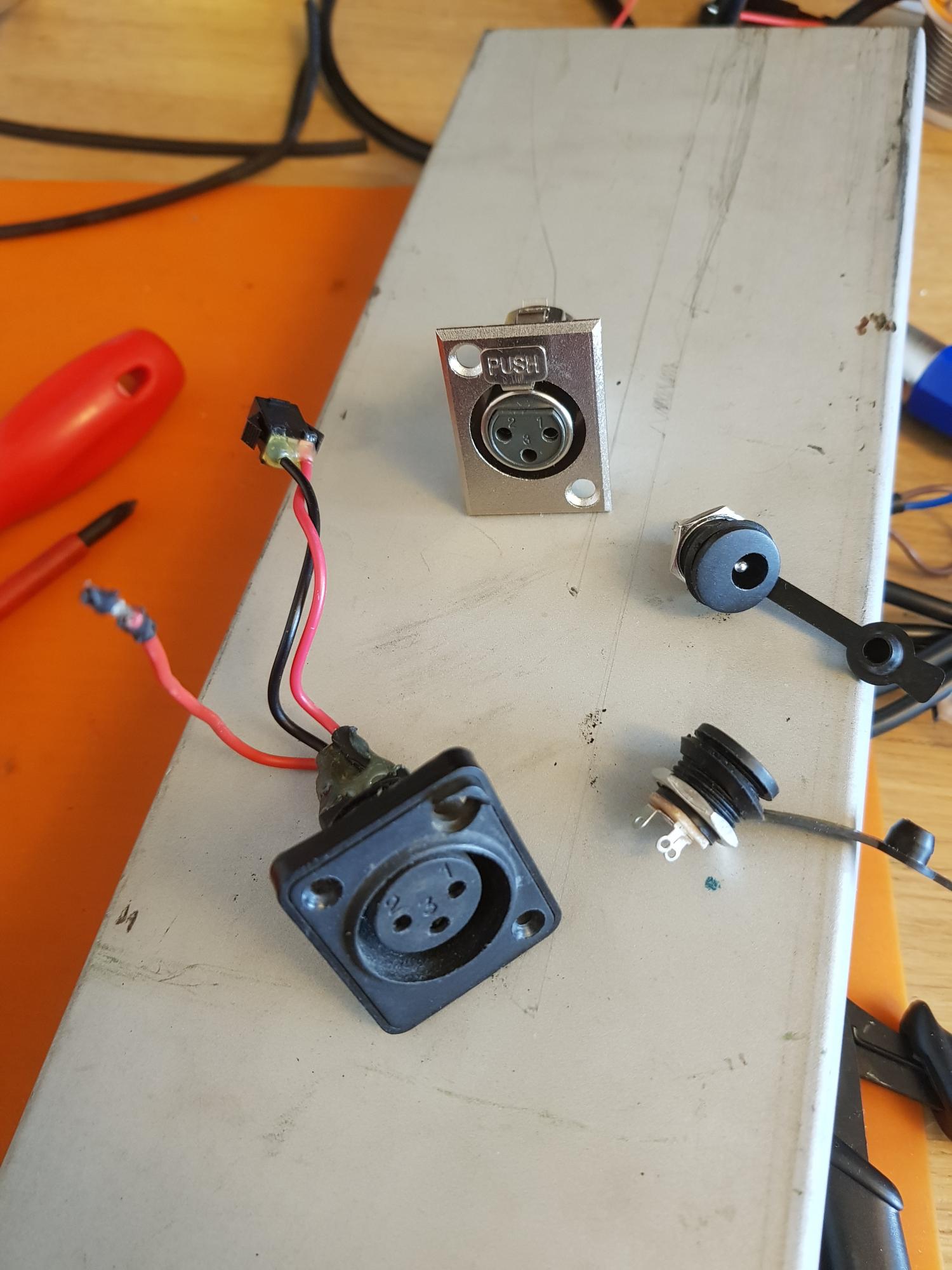

Altruist
А как считаете, 4A-5A зарядка и выход DC5.5x2.1 - это перебор, для такого типа разъёма? Думаю использовать ли XLR_3pin, или это излишне для зарядных токов 4-5A...
levsha173
У меня зарядники 4а, 5а и 2 ампера. Все с DC разъемами. Полет нормальный.
Altruist
#61

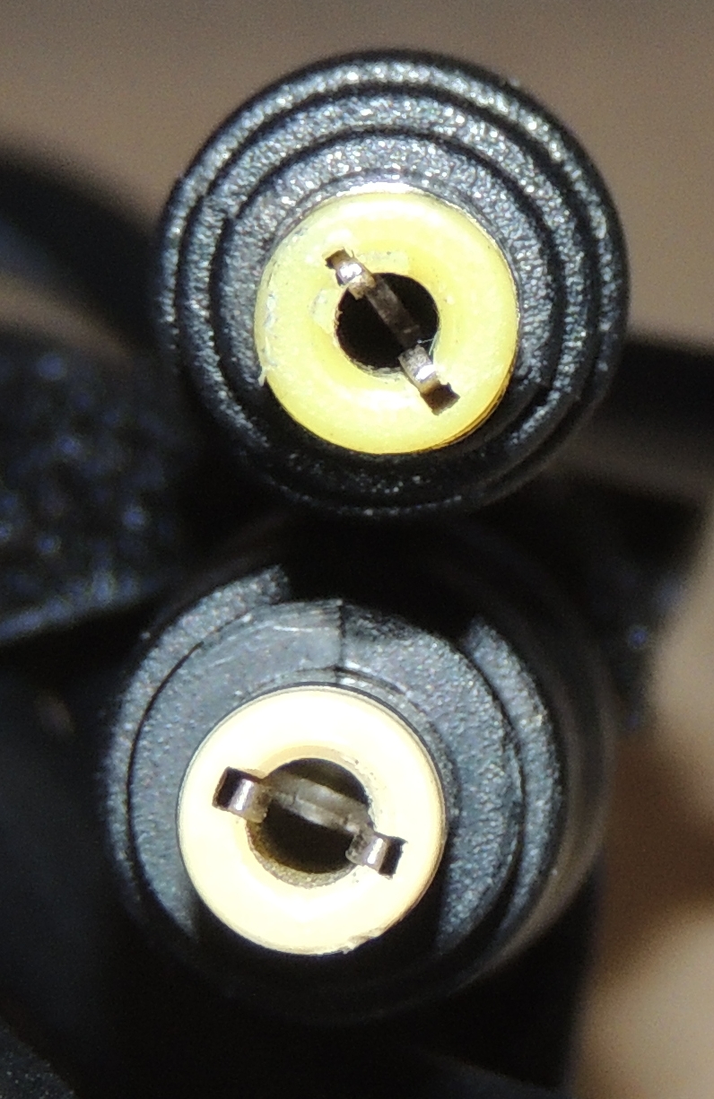

А штырь 2.1мм или 2.5мм? В ноутбуках, допустим, "усиленный" обычно... а в вело-фарах, 2.1мм чаще... Просто смущает, что сами разъёмы (не раз что-то на них паял) часто идут в продаже с номиналом 3A...
как пример - сверху DC5.5x2.1 от 2A зарядки на евел, снизу - зарядка DC5.5x2.5 под 6A (12V правда). Естественно, они не совместимы, несмотря на похожий внешний вид:
Бывают ещё отличия в длине штыря - там тоже несколько стандартов, и тоже не всегда совместимо, если мама-папа не из одной серии, и тем более если waterproof.
levsha173
Когда покупал 5а зарядку на тао доплачивал 2 юаня за DC2.5. Оказалось не подходит он к моему зарядному гнезду. Перепаял вместе с проводом от старого радиотелефона Panasonic.  На 4а зарядке XLR стоит, переделывать не стал, просто переходник спаял на DC 2.1 (лежал в зипе от какой-то аппаратуры) он разборный и довольно крупный, наверное усиленный. 4а держит без проблем. На 2а зарядке родной китайский разъем.
Altruist
#63
Я что-то покумекал, и взял бокс и зарядник всё-таки на этом самом XLR_3pin разъёме даже для 4A, всё-таки по всем характеристикам он при таких токах уже актуален, впрочем у меня новая сборка быстрый заряд аж до 16A будет поддерживать, а 5A для неё - штатный ток зарядки, а так можно было бы DC5.5x2.5mm, для 4A обойтись. Но пусть будет на вырост, если захочется скорости :)
levsha173
Высверливаешь XLR и вклеиваешь туда ХТ60. Токи держит любые разумные, и опять же унификация. Многие на форуме  ХТ60 на заряд применяют, может когда придется от чужой зарядки запитаться.
Altruist
Не, у меня бокс и BMS с отдельными парами под заряд и разряд, к контроллеру (т.е. на расход) как раз собираю на XT-60 подключение, но не быстро-доступное, для влаго-защиты, ибо эти разъёмы для открытого размещения не приемлемы - в дождик если не специально, то всё-равно попадаю + авто-мойки самообслуживания замечательная ванна для велика, чтобы дома не разводить грязь мытьём агрегата.
А вот зарядка втыкается в отдельный разъём - о нём речь, высверливать его хоть и не нужно, он в модуле, но портить "bosch"-style бокс (где XLR ещё и влаго-защищён) колхозом, при сборке и выборе компонентов с нуля - не стал таким кощунством заниматься :)
Для совместимости/случая "подсасаться к чужому в дороге" имхо проще хвост на 10 см сделать со своего разъёма (в моём случае XLR выходит) на 3-4 распространённых вида (да они и готовые есть в продаже).
