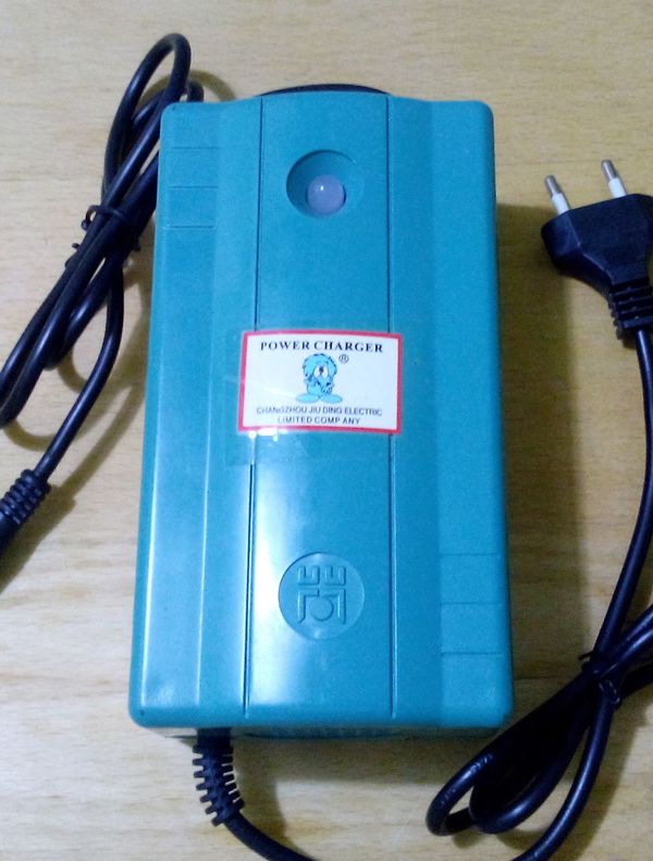

Нужна помощь. Есть зарядное для свинцовой батареи 29в/1.8а. Перестало автоматически отключаться - все время горит красный. Аккуи уже зарядился до 29.3в и начинает греться, а оно продолжает показывать заряд. Если на мгновение отключить и снова подключить аккум - загорается зелёный как и должно быть в конце заряда.
Я так понимаю, что зарядка исправная, просто аккум постарел немного и перестал дотягивать до напруги, на которую она настроена. Ей бы чуток настройку подправить.
Кто сталкивался с такой зарядкой и знает где искомые элементы подстройки?

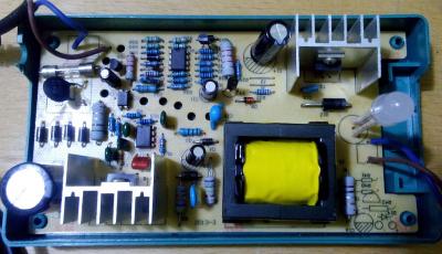

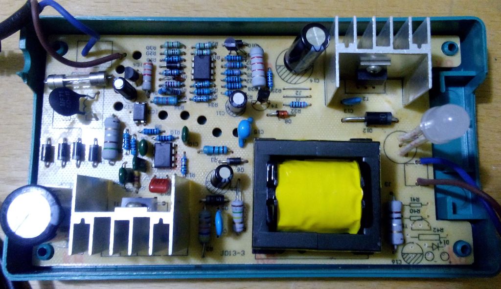

jam-yps
[user]av404[/user], Маркировки микросхем не видно. Да и как-то 29,3 для свинцового, - это сколько ячеек? Если 12, то 12*2,38 (на банку)=28,56.
av404
Внизу, у рыжего кондёра - KA3842. Вверху, среди резисторов - LM358.
О том и речь - у ней порог отключения явно съехал. Я пропаял всё, не помогает. А регулировочных элементов нет и схемы нет.
jam-yps
[user]av404[/user], проверить IC4, если маркировка 431 - посмотреть напряжения на ней, на 358 есть 2 резистора последовательно впаянных, вероятно ими регулировать.
av404
#88
IC4 - AZ431. Ей на вход идет напруга с этих 2-х резистора последовательно впаянных. Так и есть - регулировка.
Похоже 431 сдохла, переключаться не хочет. Где она ещё применяется, чтобы быстро найти?
431 заменил - не помогло.
jam-yps
[user]av404[/user], значит рисовать схему и смотреть по ней.
