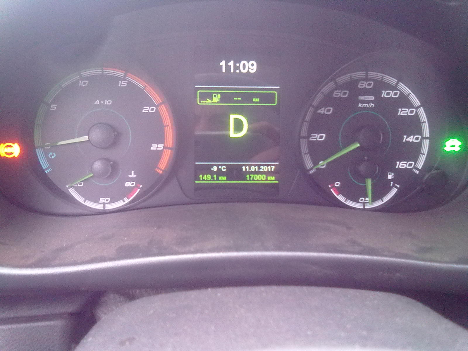

но есть нюанс там завышено напряжение до 14,6 на холодную в -30 около 15в точнее 14,95 но только после запуска мотора потом потихоньку до 14,6 падает хоть со светом хот без него
я сначало думал кирдык гене но после заглядования под юбку всем без исключения сделал вывод что все митсухи так шалят
и суди по сроку жизни акб в тему шалят !
Хм, у меня такой же эффект на оке наблюдался, когда я на обратку таблетки диодик приколхозил. На холодном гене 14.9, после прогрева 14.3, и это никакая не магия, просто у диода такая температурная характеристика, чем холоднее, тем больше на нём падает.
только этот режим похоже в морозы и прокачивает акб,
а не 14,2 как тут вот они и мрут похоже

Да где вы на элладе 14.2 видели? Это надо все приборы выключить и подождать со включённой дисишкой, но без зажигания. Летом на элладе 13, зимой не поднимается выше 12.4, вот поэтому и мрут.
На оке ставил диод потому что штатно генератор не давал больше 13.5 даже без нагрузки.
аркан
   Кстати напряжение на аккумуляторе выше чем приборка показывает, особенно при больших нагрузках. Попробуйте тестером на самом аккумуляторе померить.

У нас Сегодня -23,
стартовал с улицы, батка была -10 и  22 амперачас,
капасити скидывает  на холодную когда газуешь,
сегодня выкатал до 50а можно было больше,
на 35а переключилась емкость,
до +10 батку нагрел за 50 ампер и час разгонов

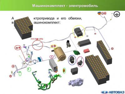

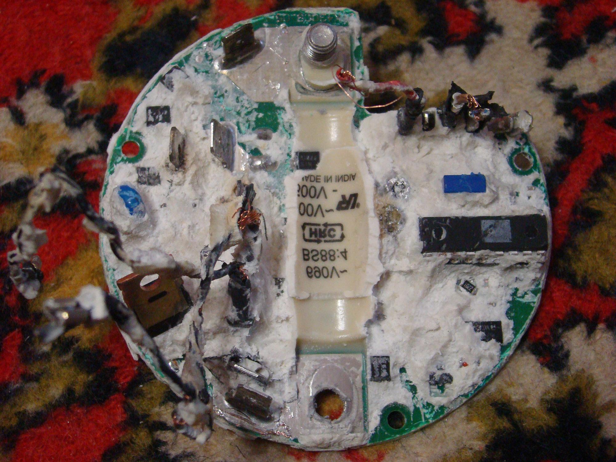

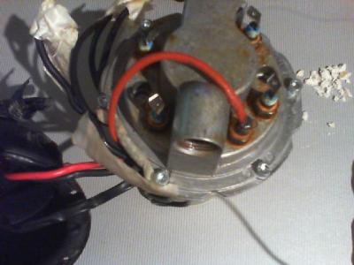

Кто нибудь знает где точка крепления минуса, котла отопления?
deniska_aa
аркан
#295

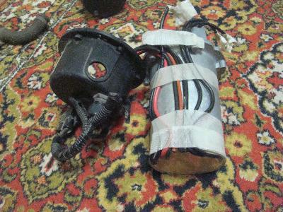

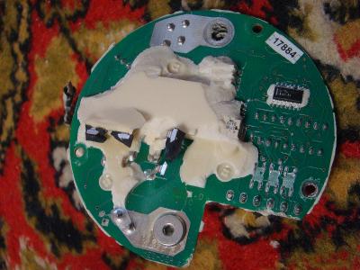

   Что с ним стало? Там смотрю не один ТЕН. Если они целые, может термозащита какая выгорела? А ТЕНы там последовательно соединены или параллельно? И зачем от них всех провода идут вниз?
mevial
Цитата: deniska_aa от 02 Март 2017 в 22:34
сдох котел
Я бы в таком случае даже и не пытался его чинить, вырезал бы остальную часть печки и воткнул бы воздушные нагреватели прямо в салон.
deniska_aa

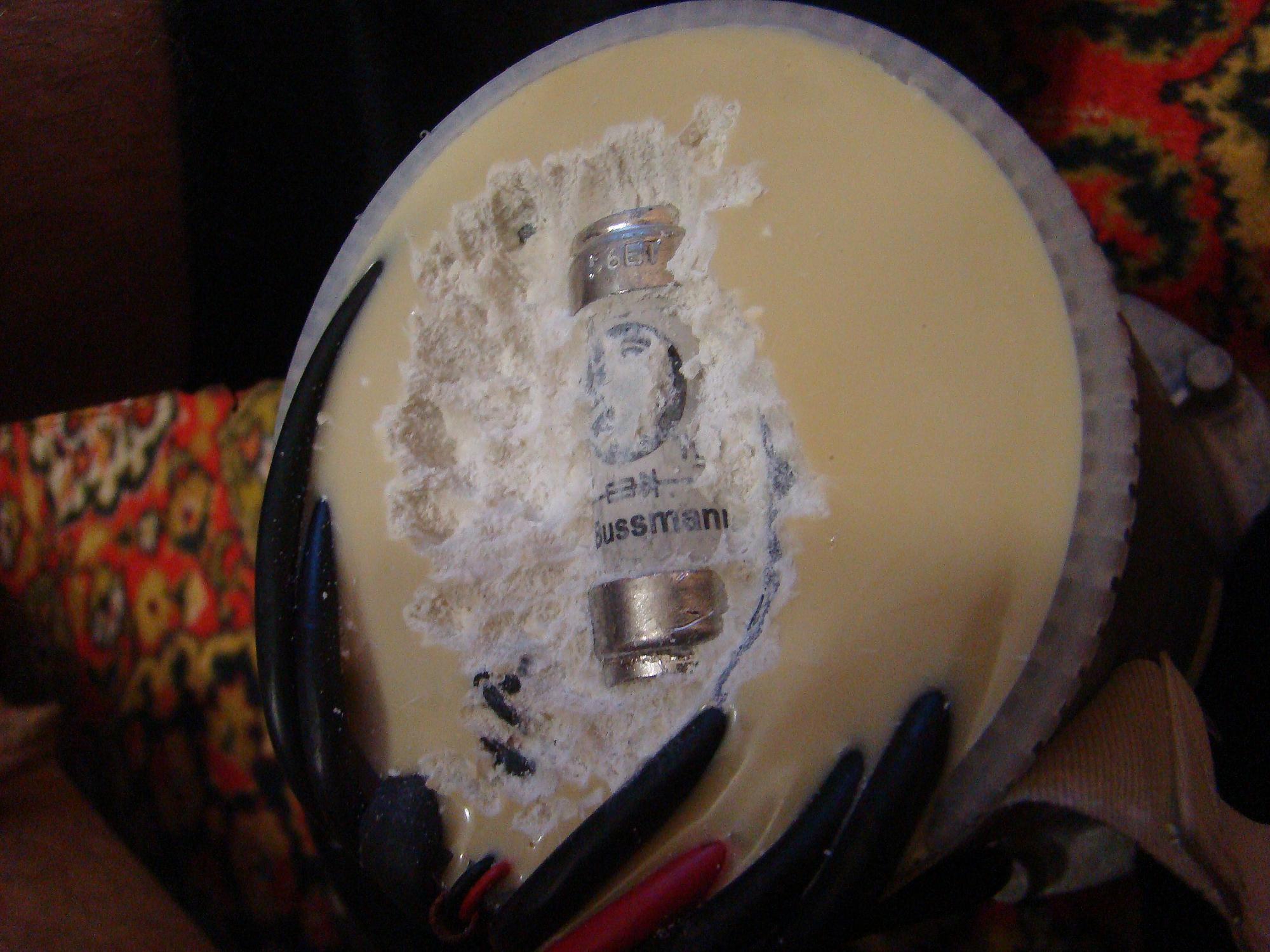

отвалился провод идущий на тен и предохранитель похоже сгорел Bussmann 56ET как его проверить http://www.tme.eu/ru/Document/59f108198ad3a8b2463119d807645c08/77170.pdf

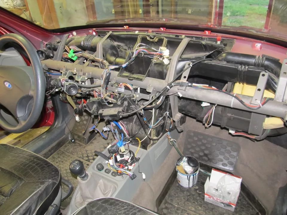

TempUser

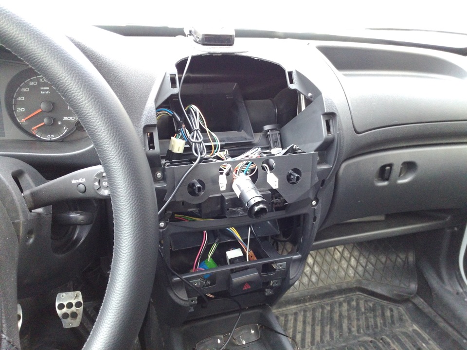

может это и к лучшему, поставить дизельный фен планар 2б и пробег зимой будет как летом

licwn
Имхо воздушный ставить геморно. Поставить жидкостный вместо штатного нагревателя - минимум гемороя.

на входе в салон

там места совсем нет на улице под стеклом дворники механизм
а в салонештатное если все дербанить

ну не прям там, а рядом в объеме тогй рамы, на которую фальш-крышка крепится.
А к дырке этой подводить гофрой

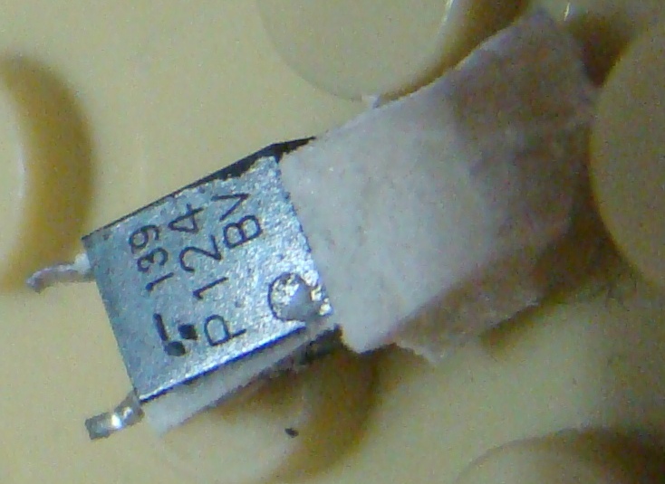

deniska_aa
#305

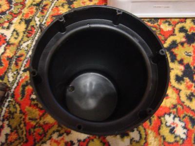

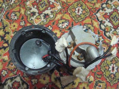

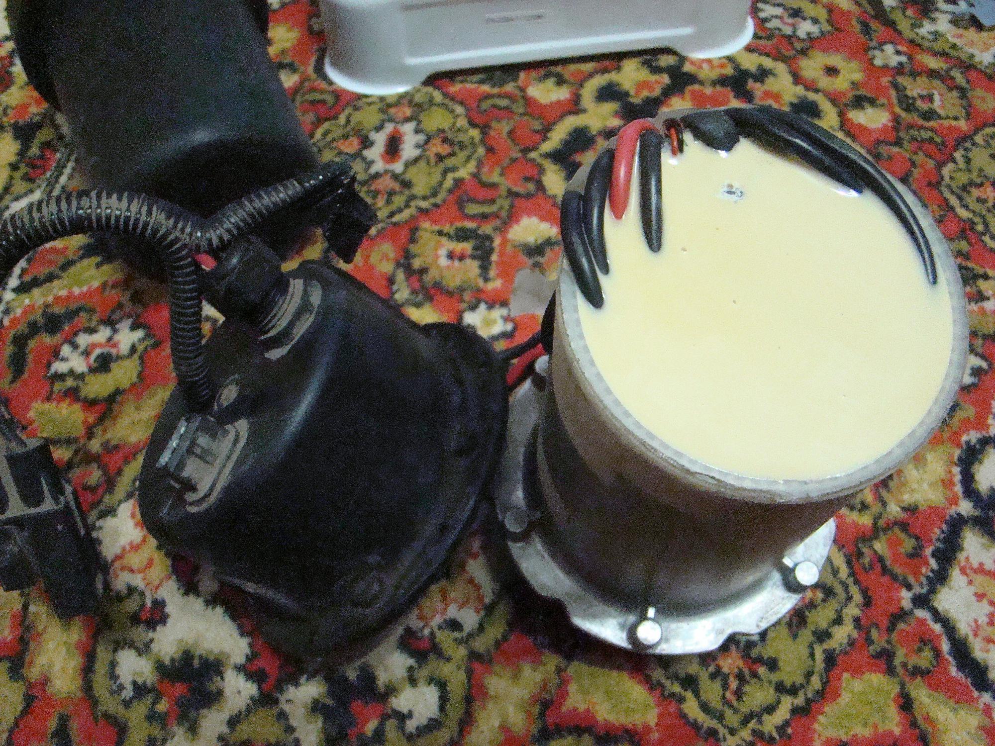

ТАК И НЕ ПОНЯЛ ПОЧЕМУ СДОХ
ТЕНЫ ЖИВЫ
А ВОТ ОН, СДОХ
