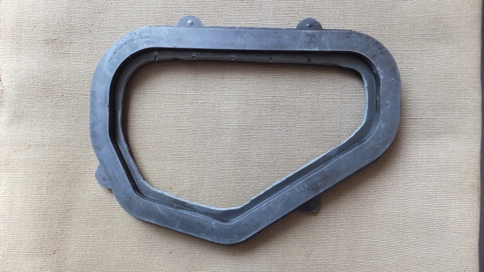

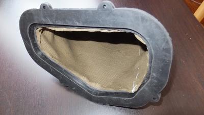

deniska_aa
#257
как-то нужно доработать

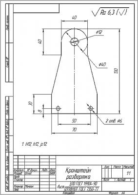

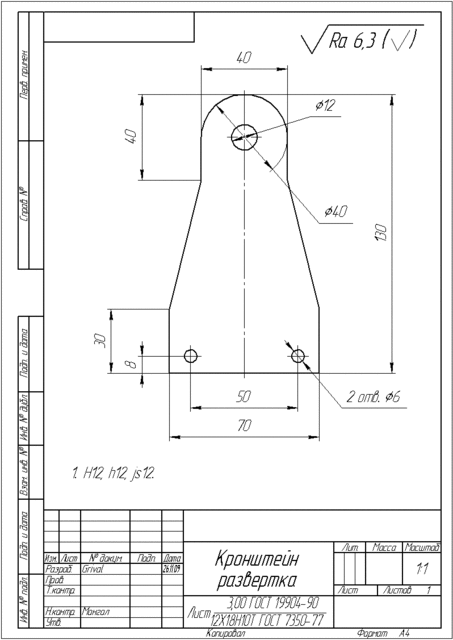

deniska_aa
#261
так как она у меня пока одна,
думаю  только на 12 в повесить,
через 10а контроллер
а уж чего не хватит из таб качать
по поводу креплений хочу сам вырезать кронштейн монолитом
я резинку  240 ую транцевую вожу на крыше оч удобно,
а СолБат мешать будет, съемную надо мутить,
плюс чтоб тенечек от неё  на крыше был нужно
