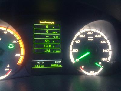

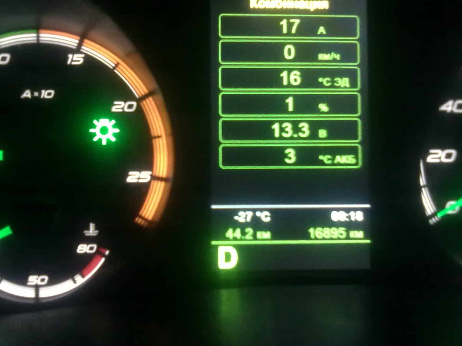

батка -24 утром была на улице - 30
в 12 вольтовой осталось 8,4 вольта толкнул через прикуриватель
час толкал
заряд вообще не брала
Включилась !!!
а ездить разрешает максимум 60 ампер
30 км\ч
на улице -30
глюк

А почему сложности с 12в батареей? Почему там только 8.4в было? Плохая батарея? И зачем ее толкать час нужно было через прикуриватель? Достаточно было что бы основная батарея активировалась через прикуриватель и дальше уже подзаряд от основной должен был быть. Так?
deniska_aa
потому-что 2 дня в -35 градусов, на улице стояла
как не толкая час активировать батку?
открыть капот, отключить свинюху,  подкинуть на прикуриватель 12 в включить зажигание подкинуть свинюху?
andreym
просто накинуть на штатную батку бустер в виде котлеты и включить зажигание. Причем бустер в виде котлеты можно просто в прикуриватель воткнуть.
После того как замкнется контактор и заработает дисишка, штатная батарея зарядится штатным образом.

9 ампер 12 в  висело на прикуривателе но 12 батка ничего ни хотела брать после высаживания фарами и вент печки, обогревами  влезло и включилась
andreym
:facepalm: зачем ей что-то брать??? ты же не стартер ей крутить собрался?? нужно было ЗАПУСТИТЬ контактор и дисишку. Машина бы сразу поехала.
А в процессе езды штатная батарея уже успела бы зарядиться достаточно, чтобы пережить следующие пару ночей на сигналке.
