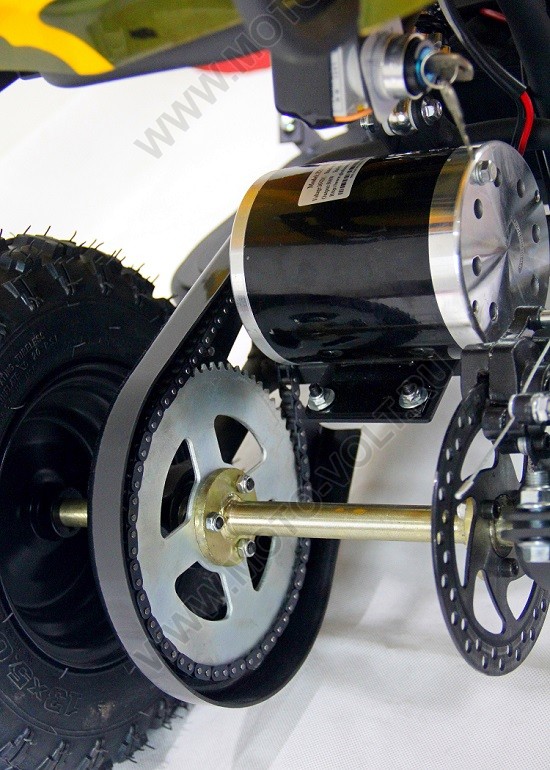

Вот варианты моторов:
  • От вентилятора отопителя 38.3780, 250Вт с цепным редуктором
  • От вентилятора отопителя 70.3730, 110Вт с цепным редуктором
  • Стандартные китайские пластиковые редукторы
  • От шуруповерта Интерскол с двухступенчатым блоком редуктора (2шт имеются в наличии)
№1 насколько я понимаю тягает даже взрослые автомобильчики, а уж две штуки с редуктором вообще порвут раму пополам, да еще и жрут просто как не в себя :(
№2 видятся более спокойным вариантом чем №1
Оба варианта тихие, и это прекрасно!
№3 дешево, просто, занимает мало места, но чудовищно шумно и очень медленно (для режима развлечения папы, конечно :) )
№4 позволяет снимать чудовищную мощность при сравнительно малом шуме (которого мне так хочется избежать), и при подключении сервопривода к редуктору позволит иметь автоматическое переключение передач  B-) Скорости движения еще не просчитывал, но ШИМ с дополнительными редукторами же - наше все?)
Варианты 1,2,4 планируется соединять с ведущими колесами велосипедной цепью, и поднимать повыше от земли, дабы не собирать мусор с дороги в двигатели, и не шуметь шестеренками.
Вариант 4 по идее можно ставить сразу на колеса без цепей, но вот не прикончит ли это и без того маленький клиренс вместе с мотор-редукторами? Надо моделировать.

Ставь китайские редукторные моторы 24в 250вт на каждое колесо, для них так же есть контроллеры, можно взять один на 500 вт , потянет оба мотора, есть педальки газа и ручки переключения вперед назад.
сервопривод однозначно вернет колеса в прямолинейное положение не зависимо от углов наклона шкворня, для управления с руля нужно поставить сервотестер

Понятие "жрут не в себя" как такового в электротранспорте нет. Это понятие скорее уместно для ДВС. Для электропривода больше уместно понятие тока ХХ. Поэтому если поставить 2х150 и 2х350 Вт жрать батарею они будут примерно одинаково. Если конечно ток ХХ обоих движков будет примерно одинаковый. Может и ошибаюсь, тогда поправьте. Дифференциал для машинки нужен (дифференциал=управляемость, жесткая связь задних колес = проходимость), можно сделать не электро, а механический из запчастей от болгарки. На ютубе есть видео, если захотите найдете. Ведущие звездочки на 6 зубьев? Сам не пробовал, но говорят, что минимум должно быть 9, иначе могут возникнуть проблемы в работе цепной передачи. Мое мнение совпадает с мнением [user]Piramidon[/user] лучше подобрать что-то готовое. Но драйва Вы от такой концепции не получите. Для драйва нужен другой мотор и другая концепция. Недавно попадался на глаза моторчик с хоббикинга 48В, мощность > 2кВт. Если интересно, можете поискать в соседней ветке про снегоход.
Угол у поворотных кулаков называется - кастор. Правильно, он нужен для того, чтобы колеса возвращались в исходное положение, но самое главное назначение этого угла в том, что автомобиль благодаря "самоцентрации" перестает рыскать и появляется устойчивость. Серва конечно удержит, но не забывайте про люфты. Так что кастор желательно сохранить.

pchelomor, обе звезды от минибайка, такая фитюлька размером с собаку, на которой больший дядьки катаются, растопырив ноги)) Заводская) Но весь комплект слишком уж здоровый, сопоставим с размером колеса. я подумываю две маленьких от велосипеда взять.
