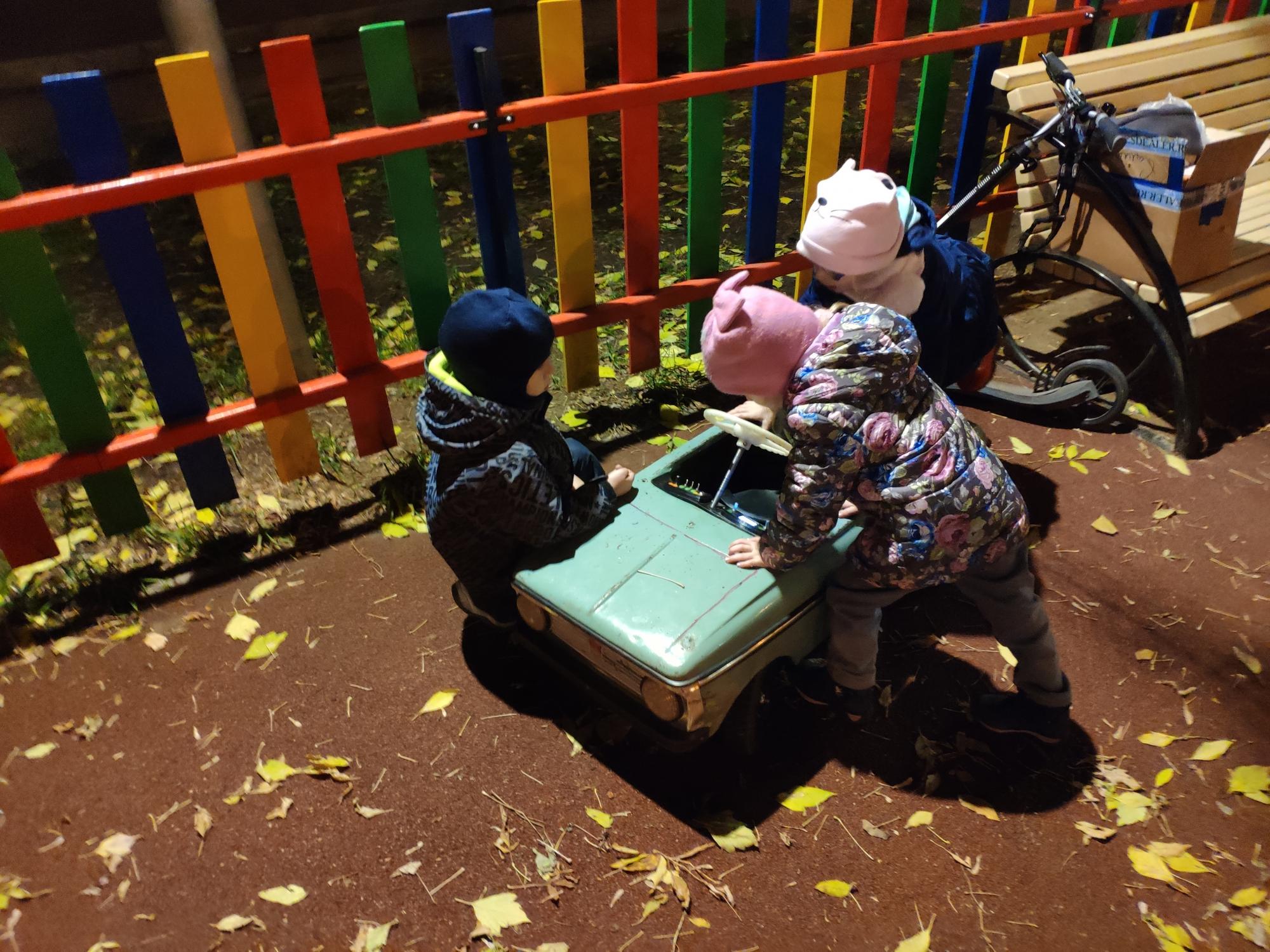

Ну что, друзья, понекропостим?)

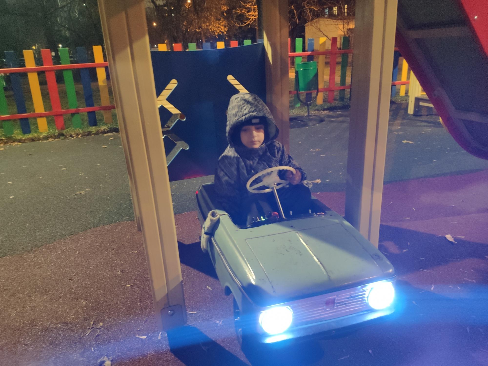

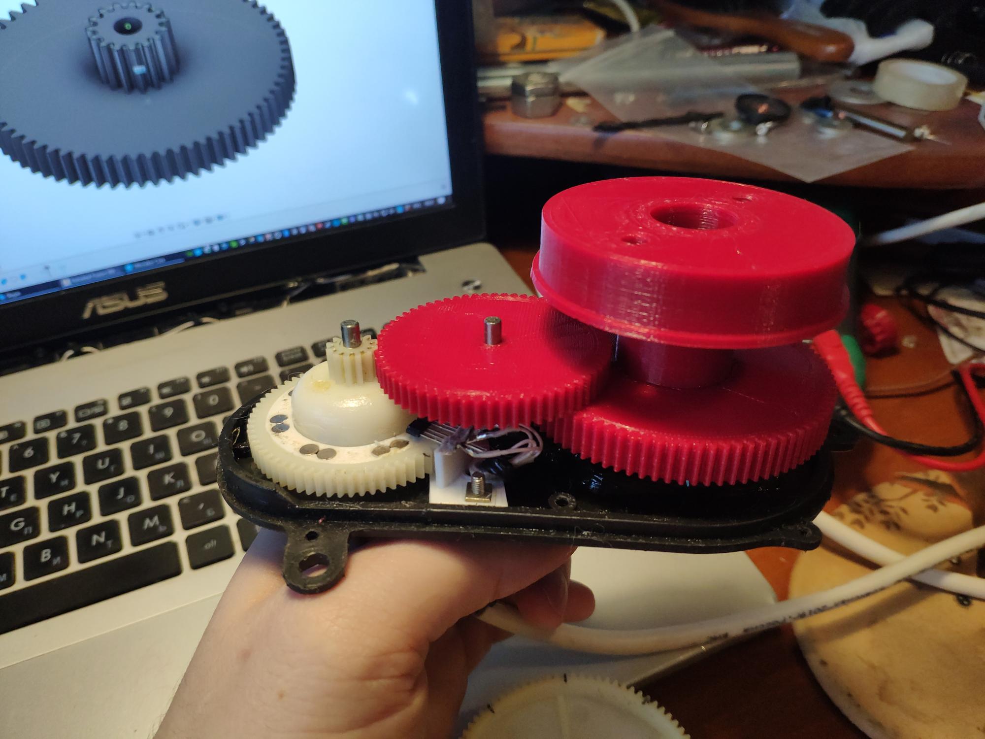

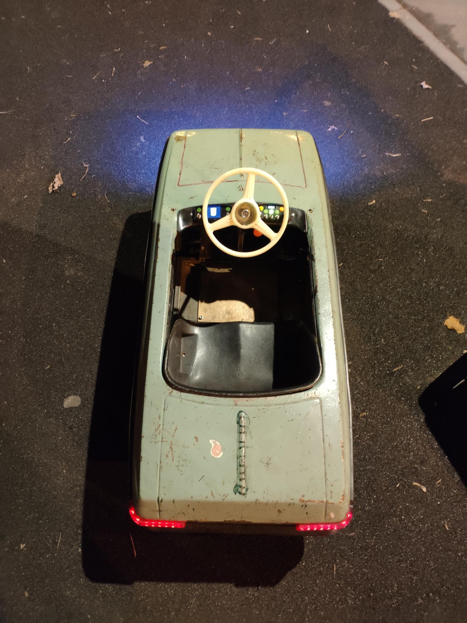

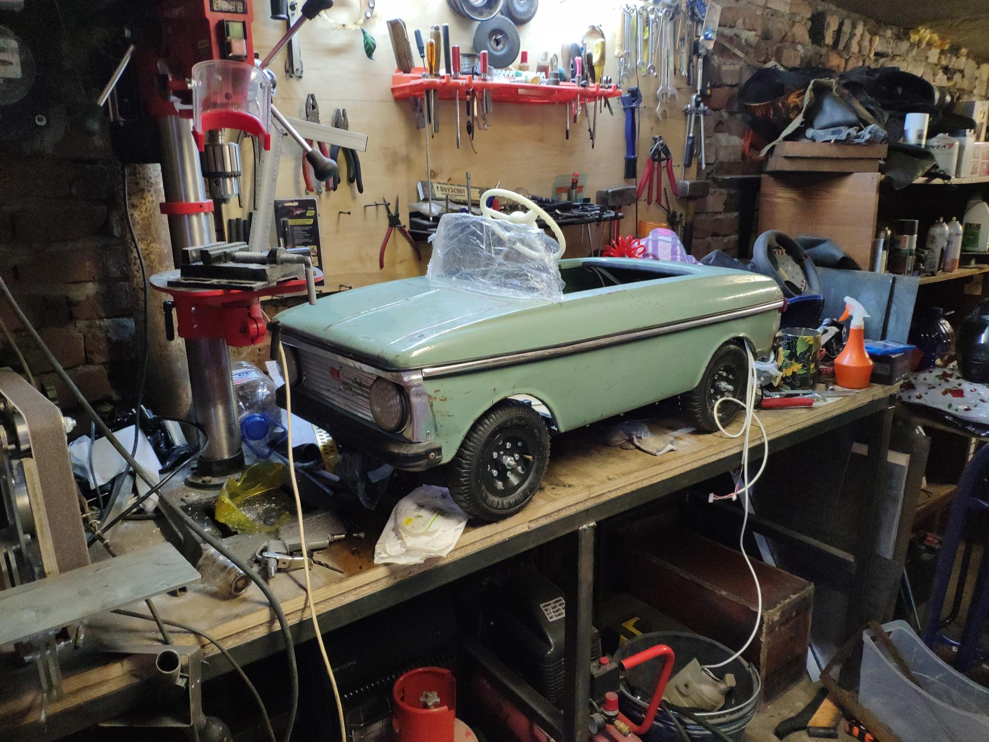

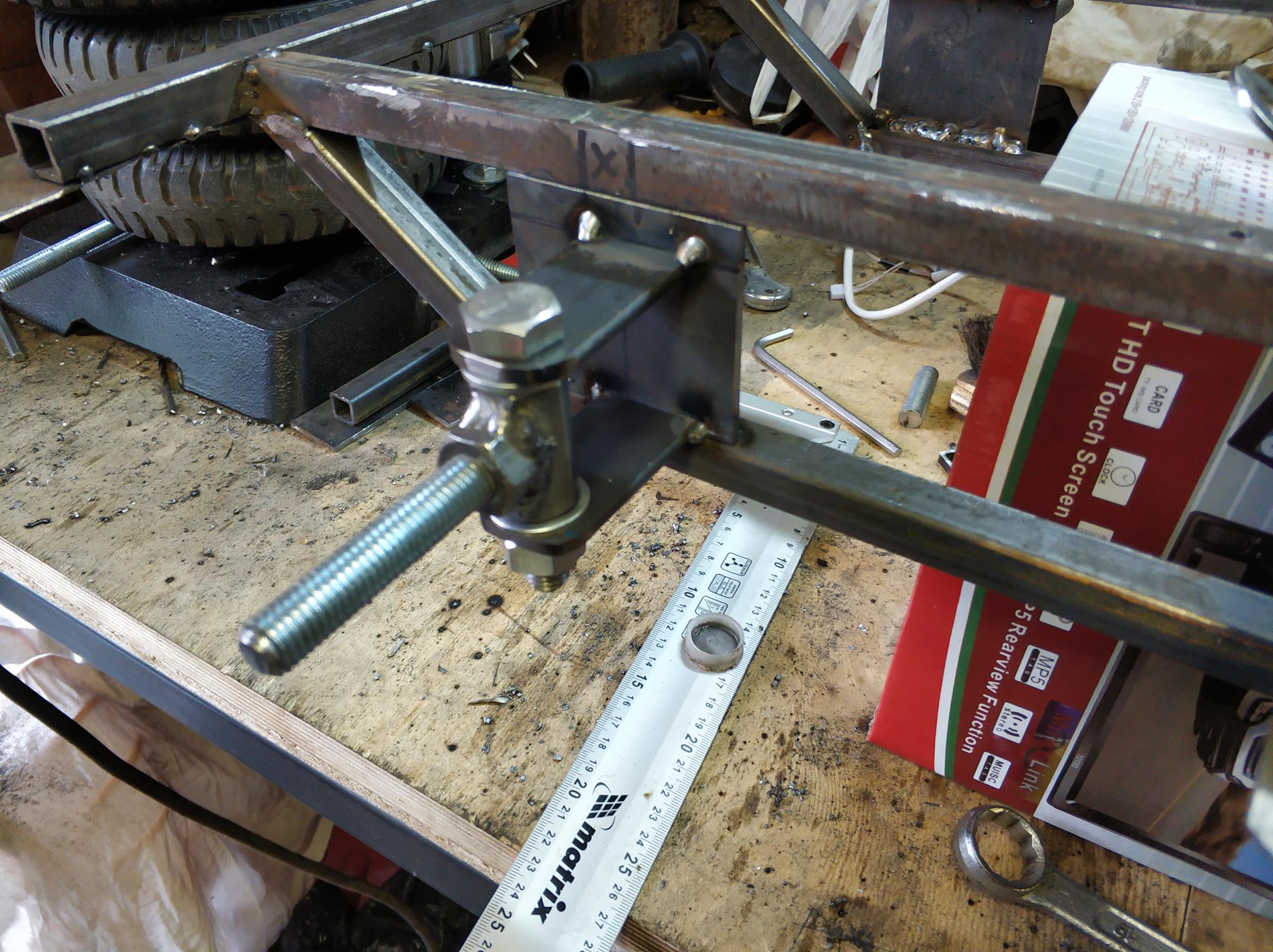

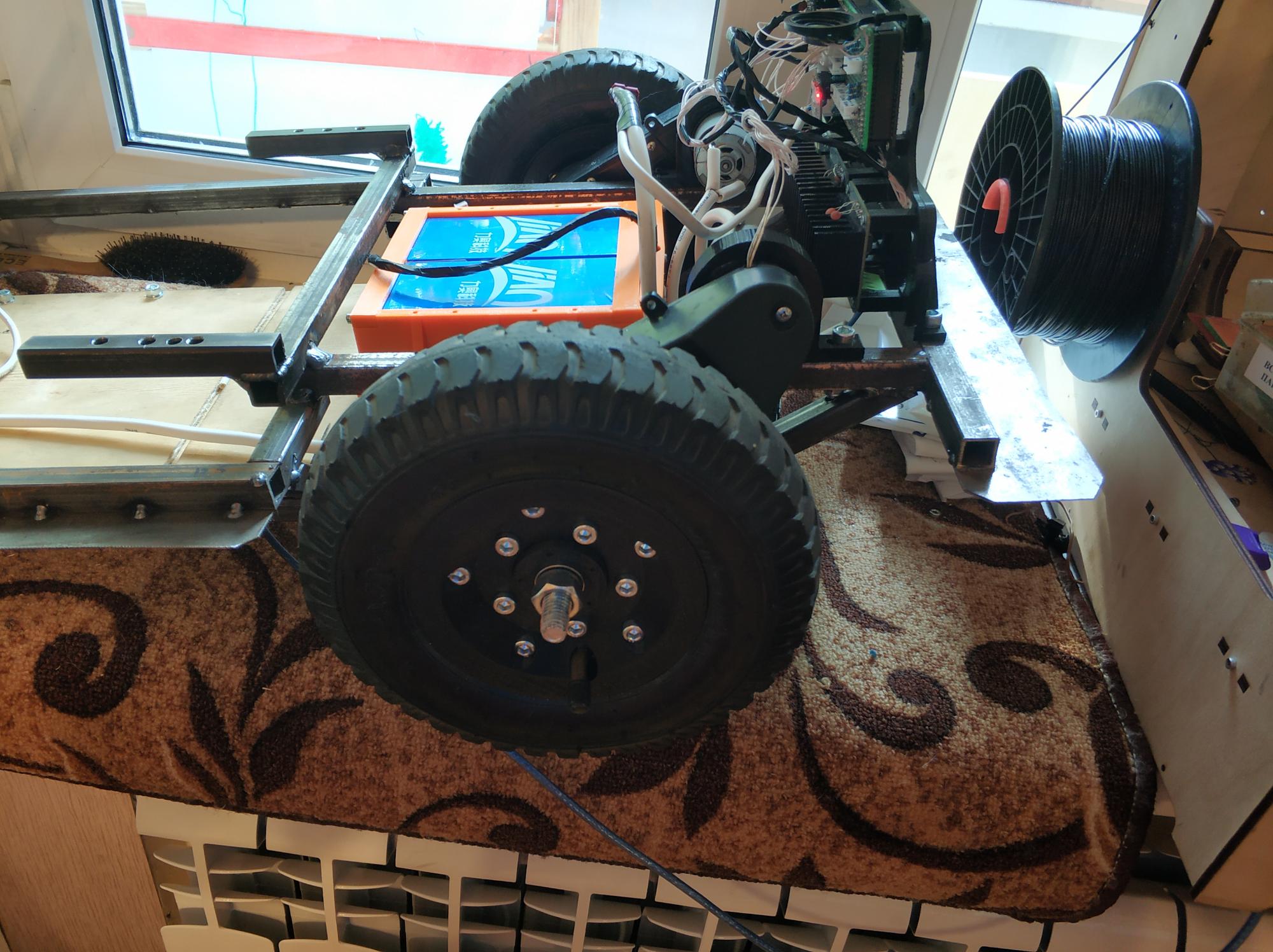

Благодаря пандемии у меня дошли руки, и в этом году Москвич-таки был практически достроен. Конечно там еще полно доделок и покраски, но он вполне функционален.
Тем кто пришел сюда впервые: прошлые 19 страниц в целом можно не читать, к этой версии они практически не относятся :)
Внимание: не все фото и видео отражают текущую конфигурацию, но полезны для описания узлов.
За прошедшие годы было создано великое множество рам, приводов, дифференциалов, рулевых машинок, колес, и хитроумных технических решений, многие из которых были не только моделями, но и в металле. Я наигрался с проектированием всласть :)
Если интересно, у меня есть некоторые фотки и ролики из сильно предыдущих попыток и много интересных моделей. Напишите, если нужно рассказать подробнее.

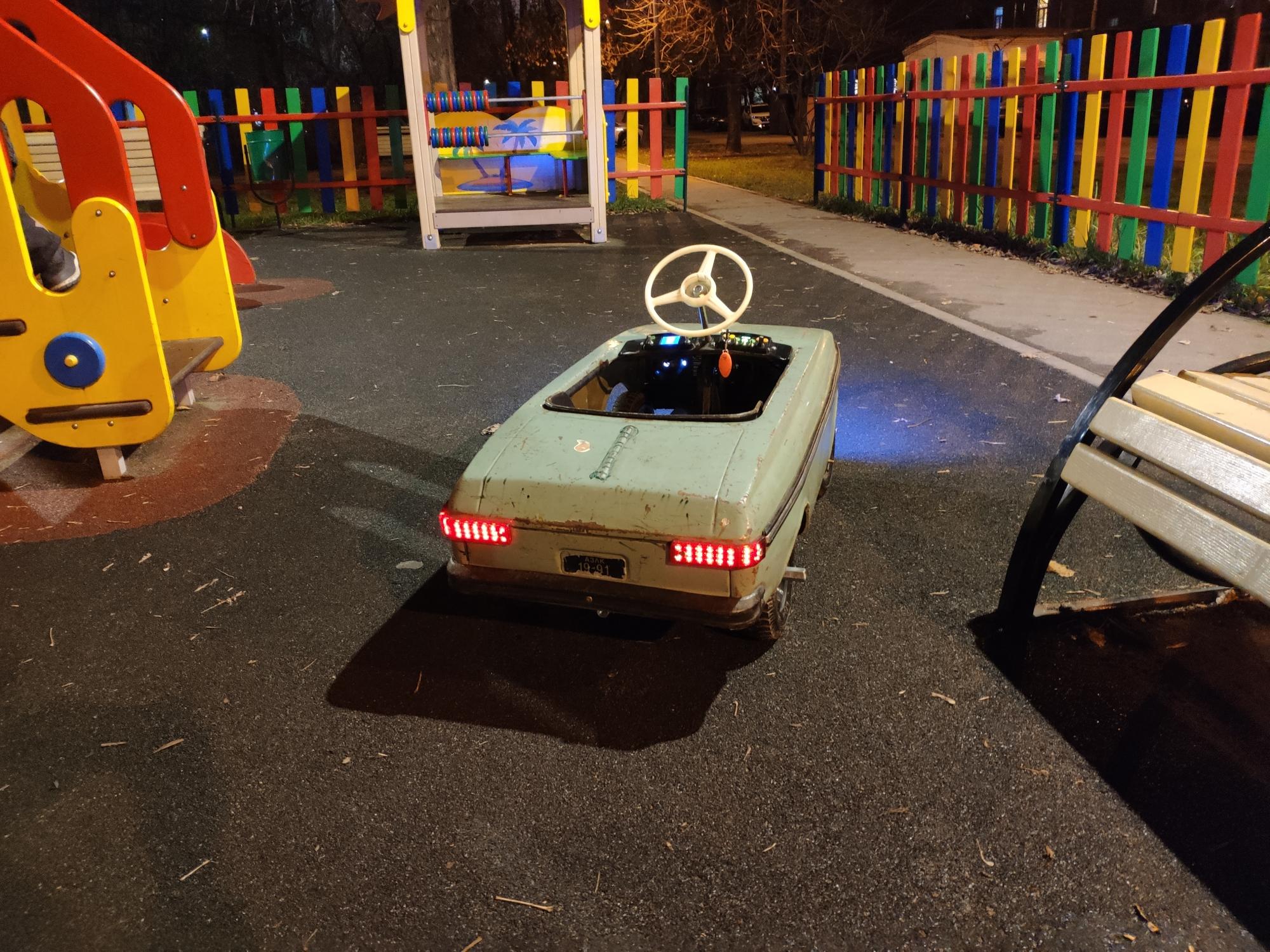

На данный момент машинка накатала где-то километров двадцать в боевом режиме и без понятия сколько в тестовых, была испытана на детях от двух до восьми (!) лет (мальчик еле влез, но был крайне доволен), и даже мной самим, правда без кузова. Мои 110 кг тащит вполне себе, есть пруфы :)
Из интересного:
  • Максималка - 10 км\ч. С пульта можно плавно задавать ограничение скорости чтобы юные водители не пугались и не сбивали окружающих.
  • Запас хода - 5-10 км, в зависимости от веса водителя, стиля езда и дорожных условий.

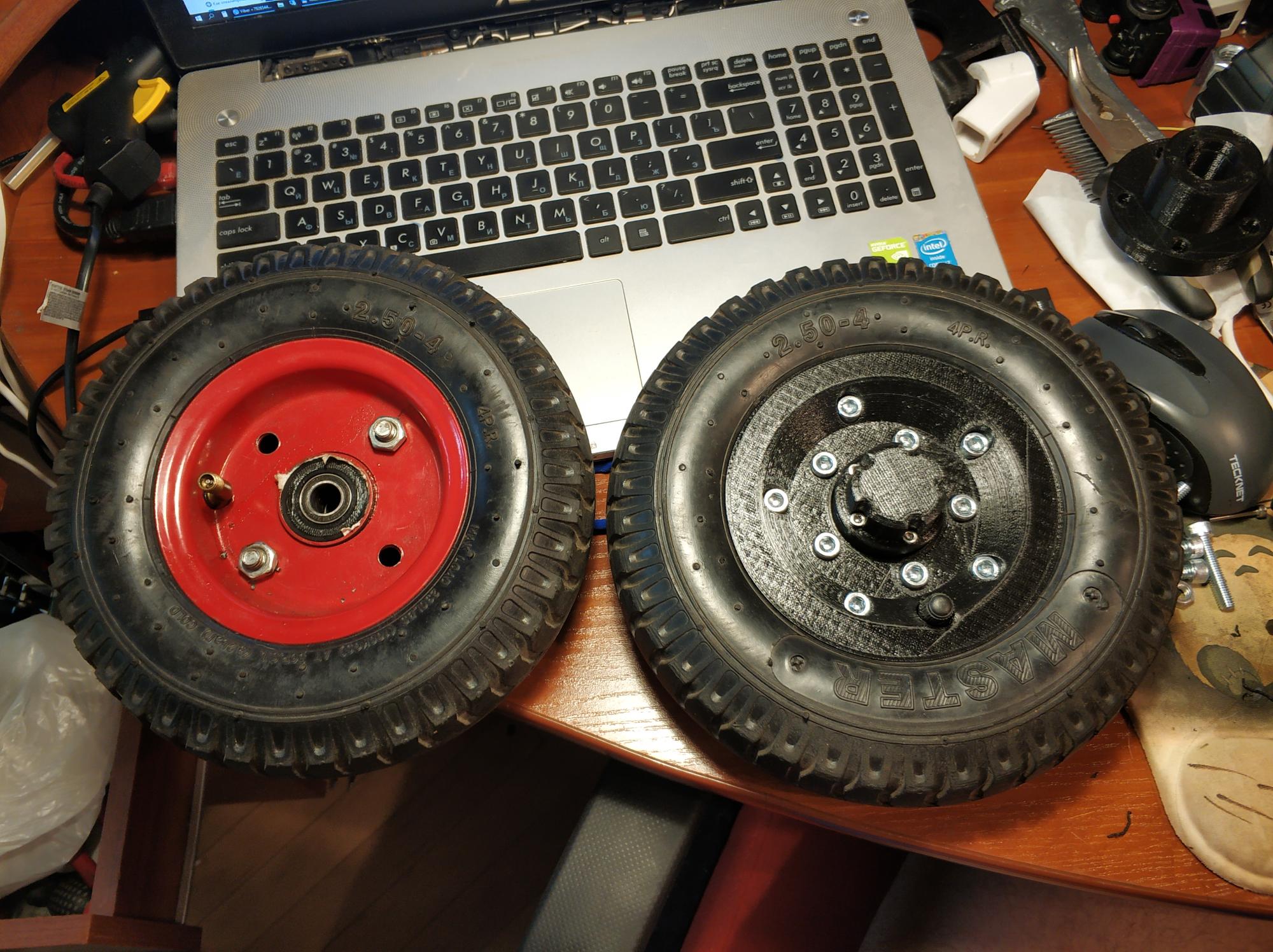

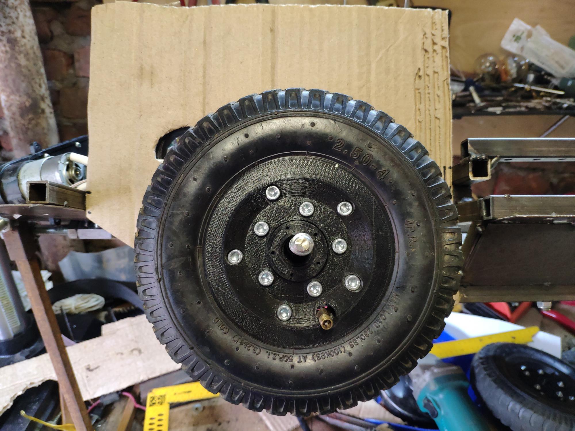

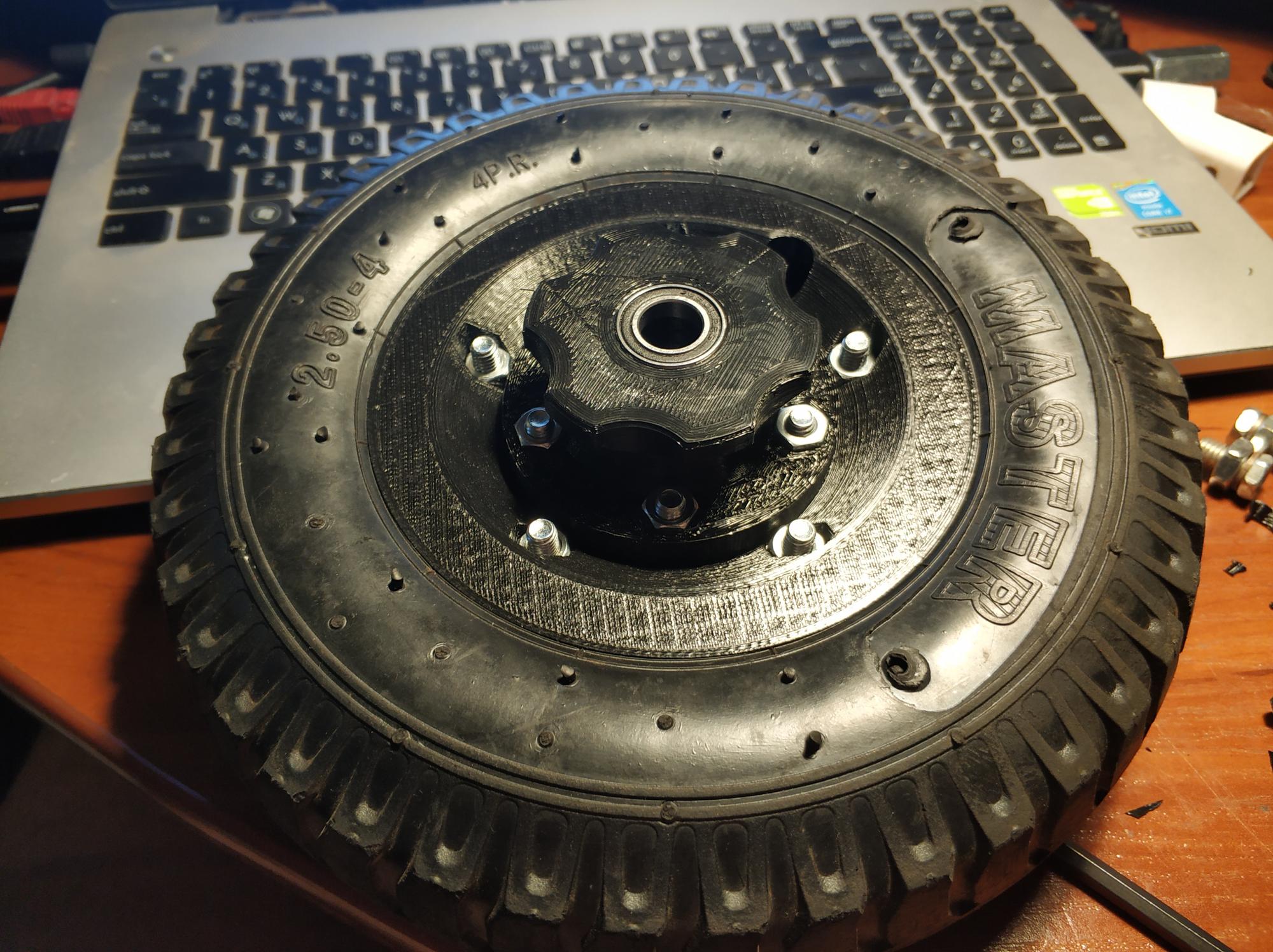

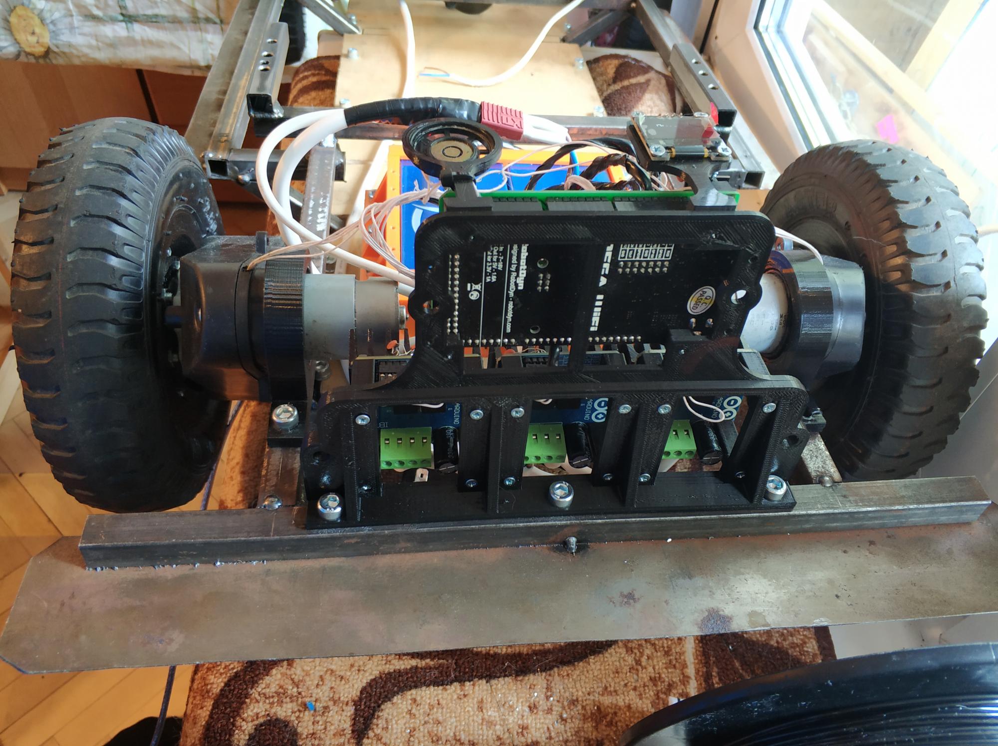

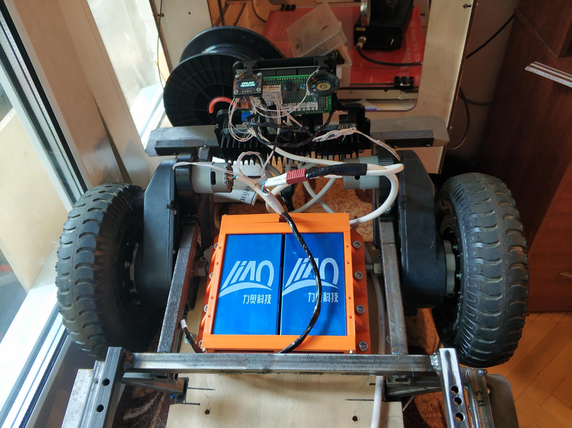

  • Четыре напечатанных на 3д принтере разборных колеса, Можно как на настоящей машине выкрутить 5 болтов и снять диск, оставив ступицу на подшипниках Диск тоже разборный. Резину от тачки можно бортировать только с одним шестигранником. На центральной фотке сравнение с промежуточным вариантом диска от тачки.
    Версий колес тоже было дофига.

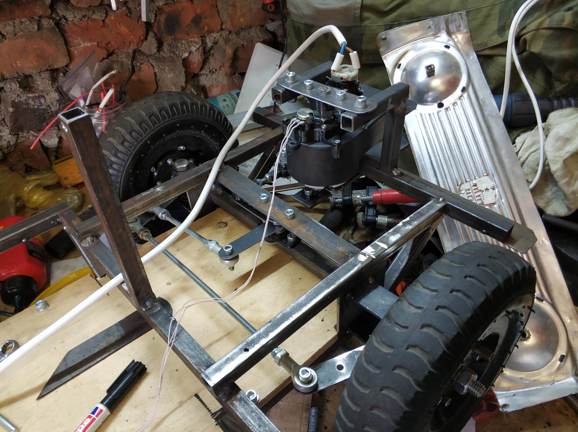

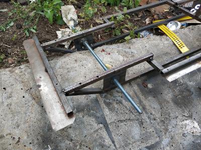

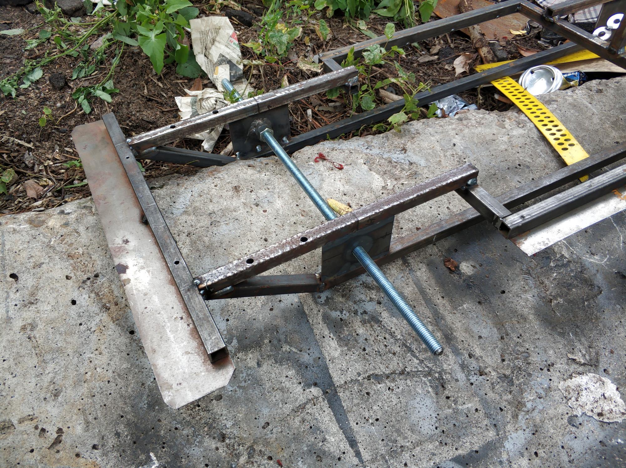

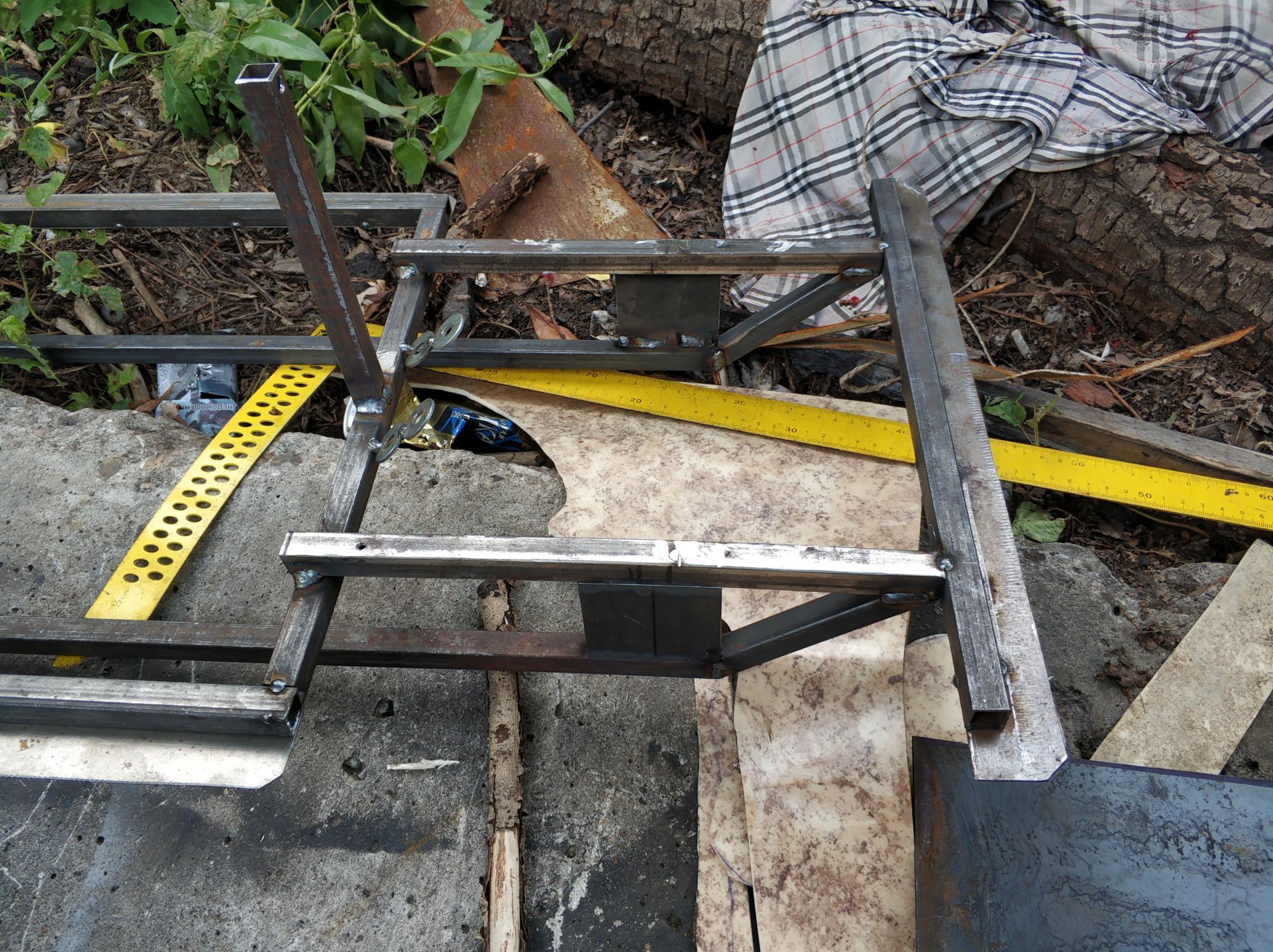

  • Стальная рама с деревянным (для тепла) дном и защитными пластинами для наезда на всевозможные препятствия без потерь. Вид снизу - ну настоящий танк, только на колесах. Так и просится режим с гусеницами, как у Академега.

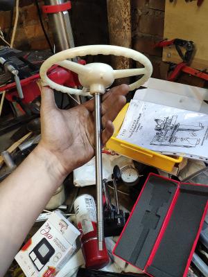

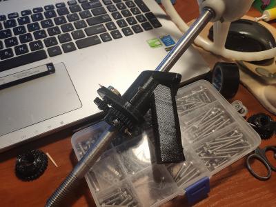

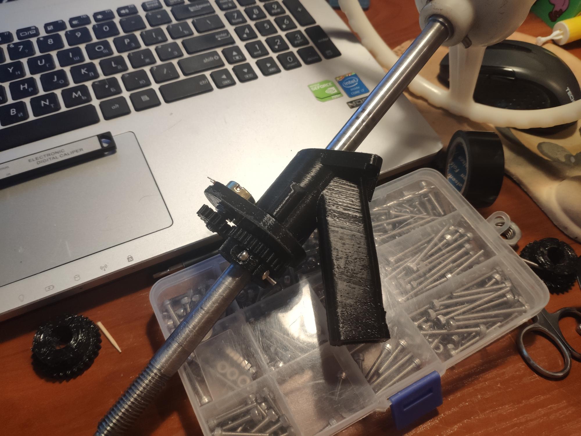

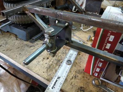

  • Рулевой вал - точеный из прутка. С колесами как в настоящей машине связан торсионом, для работы в режиме усилителя руля, при отключении усилителя можно крутить руками, хоть и сильно тяжелее.
  • Датчик положения рулевого вала для работы электроусилителя сделан на потенциометре, мне надоело ловить нелинейные искажения датчиков холлов, они очень плохо дружат с PID регулированием.
  • Рулевая машинка - из китайского детского редуктора, правда почти целиком переделанная, с отдельной обратной связью и PID (!) регулированием положения.

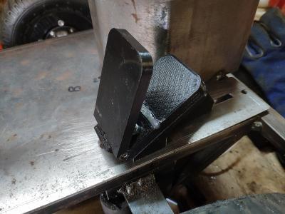

  • Педаль газа - печатная, на датчике Холла, с регулировкой положения на полу под разный возраст. Управление направлением - стандартный китайский селектор от детской машинки.

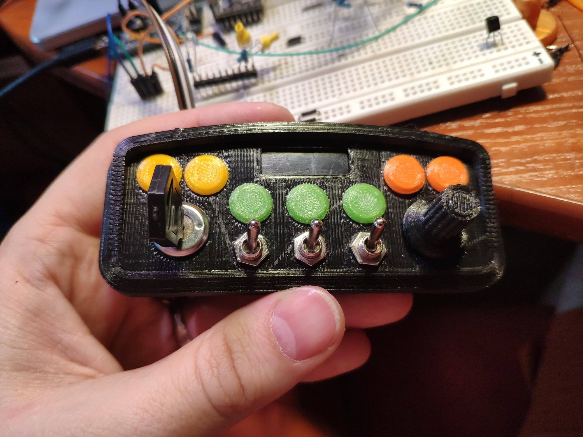

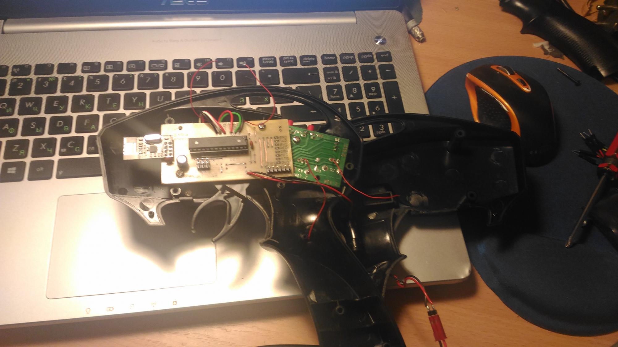

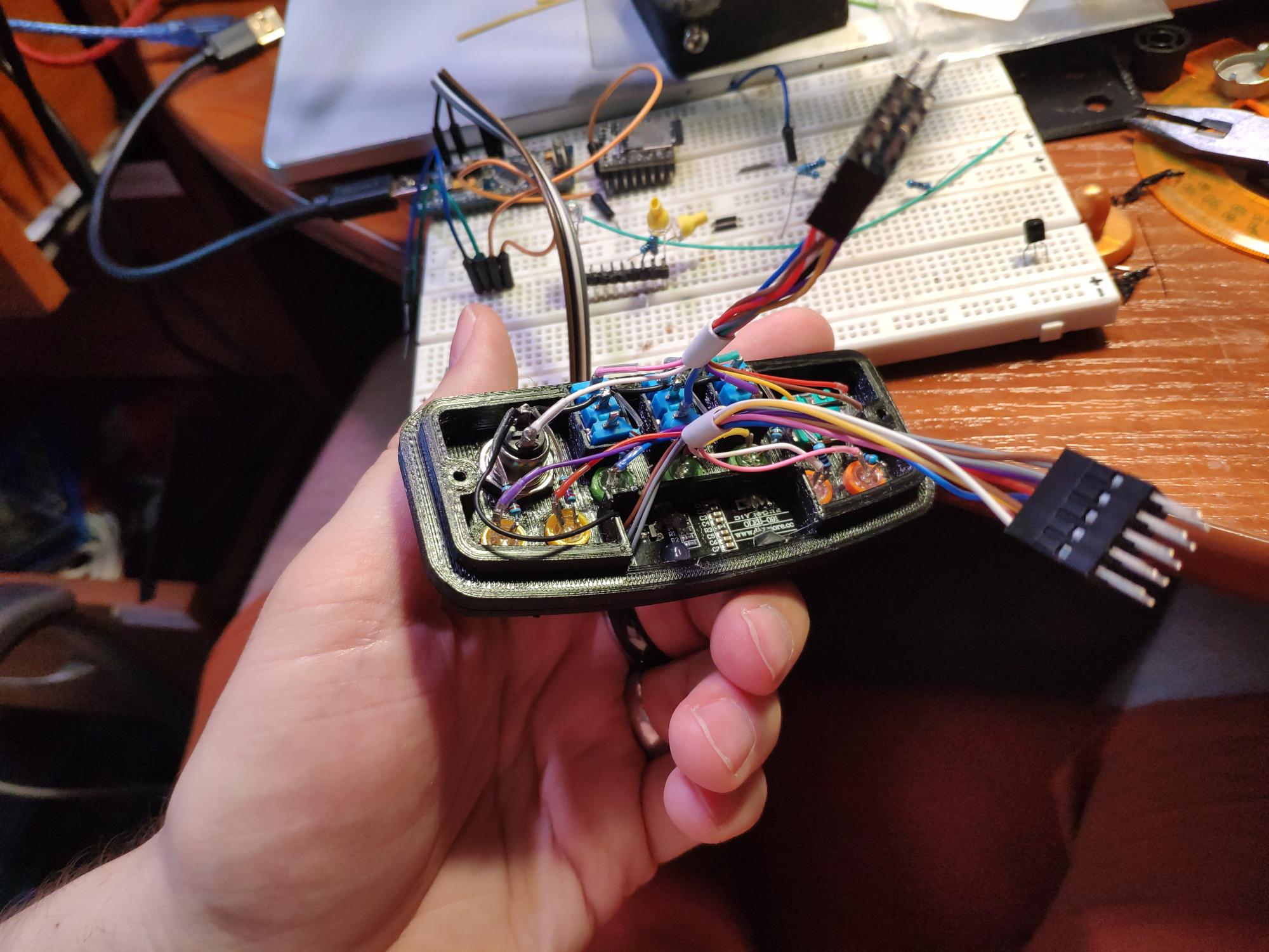

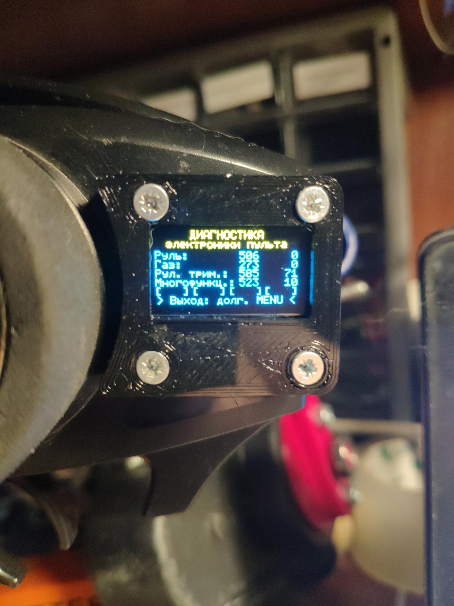

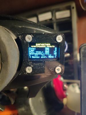

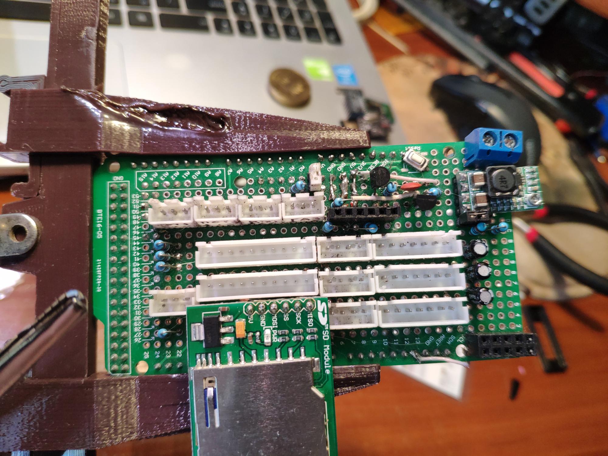

  • Самодельный пульт управления с диспеем на основе корпуса Traxxxas, количество каналов и тип данных в них ограничены только фантазией, сейчас передается вся телеметрия, вплоть до температуры драйверов и моторов.

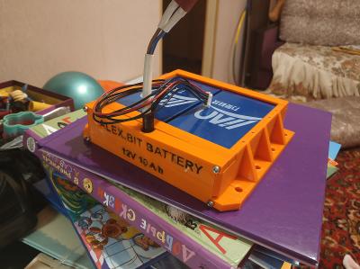

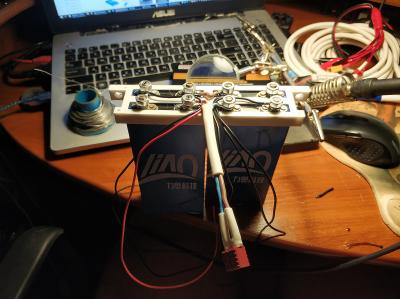

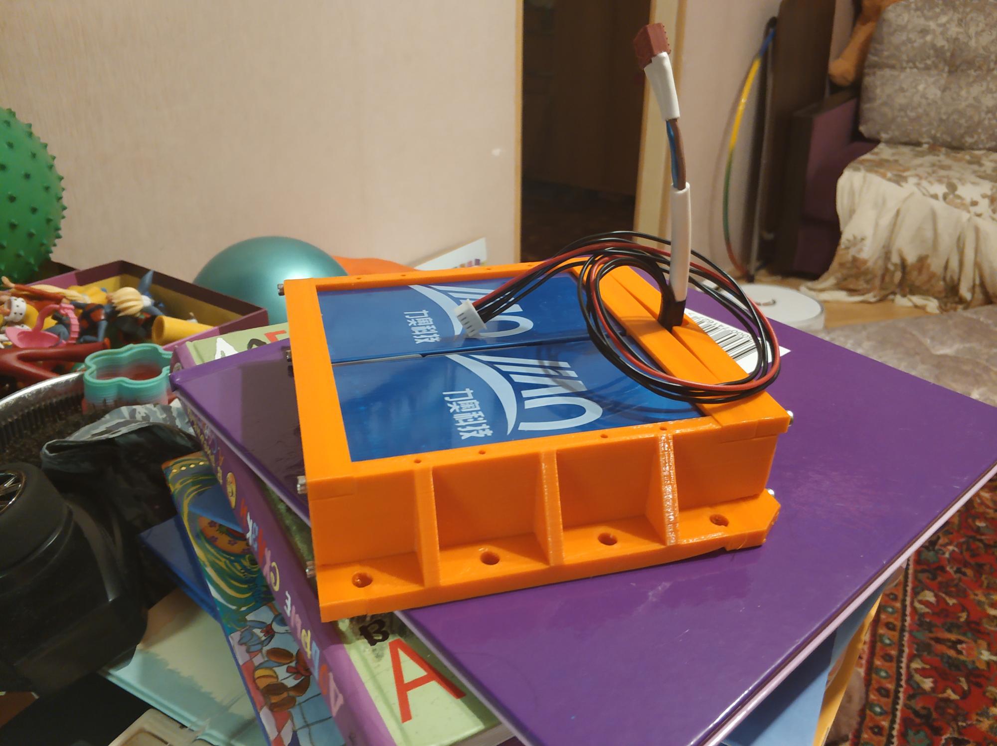

  • Батарея в печатном корпусе из четырех ячеек LiFePO4 по 10 а\ч
  • Бортовой компьютер на Arduino 2560, в следующем году сделаю нормальную плату)

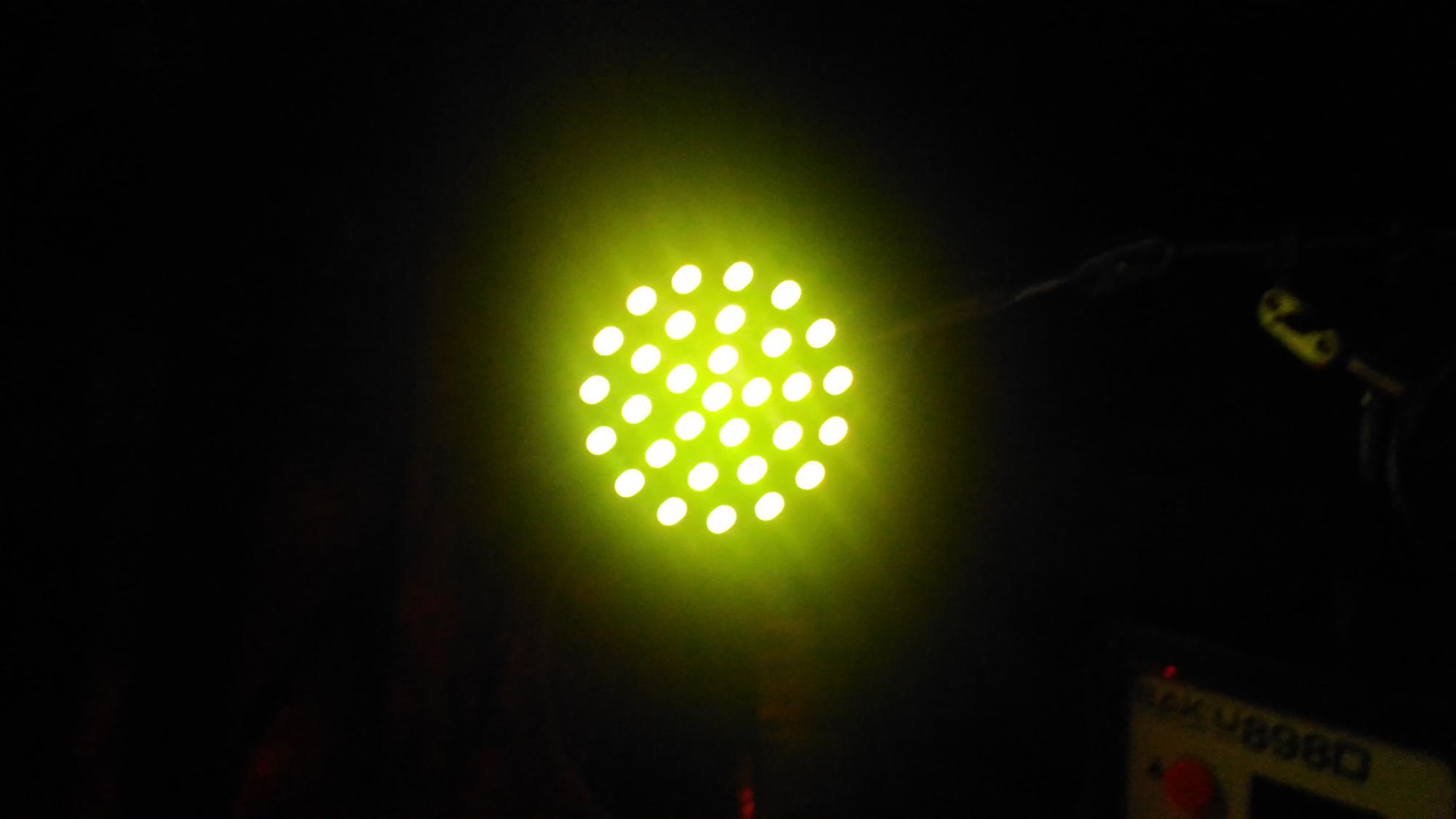

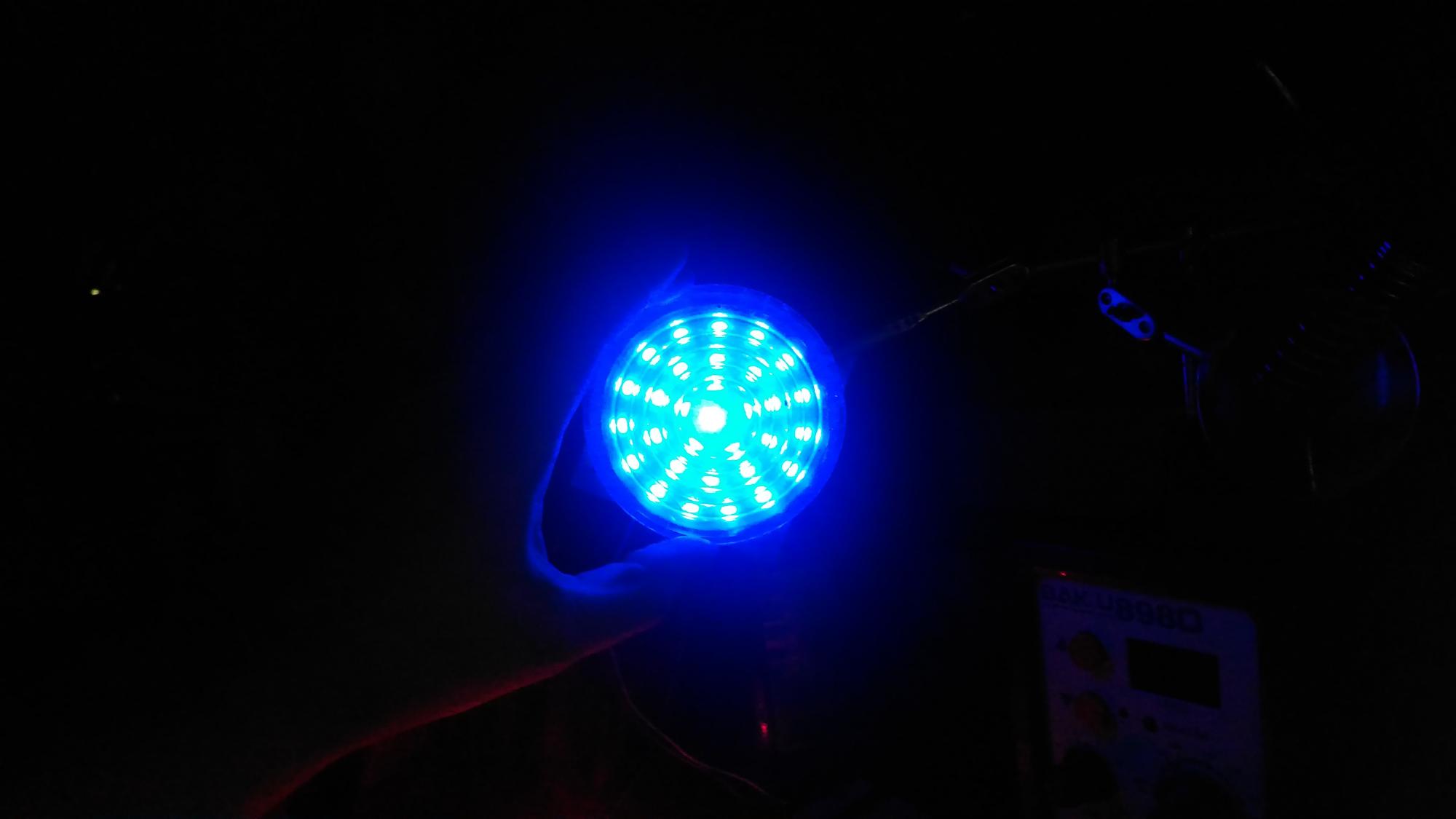

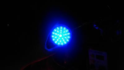

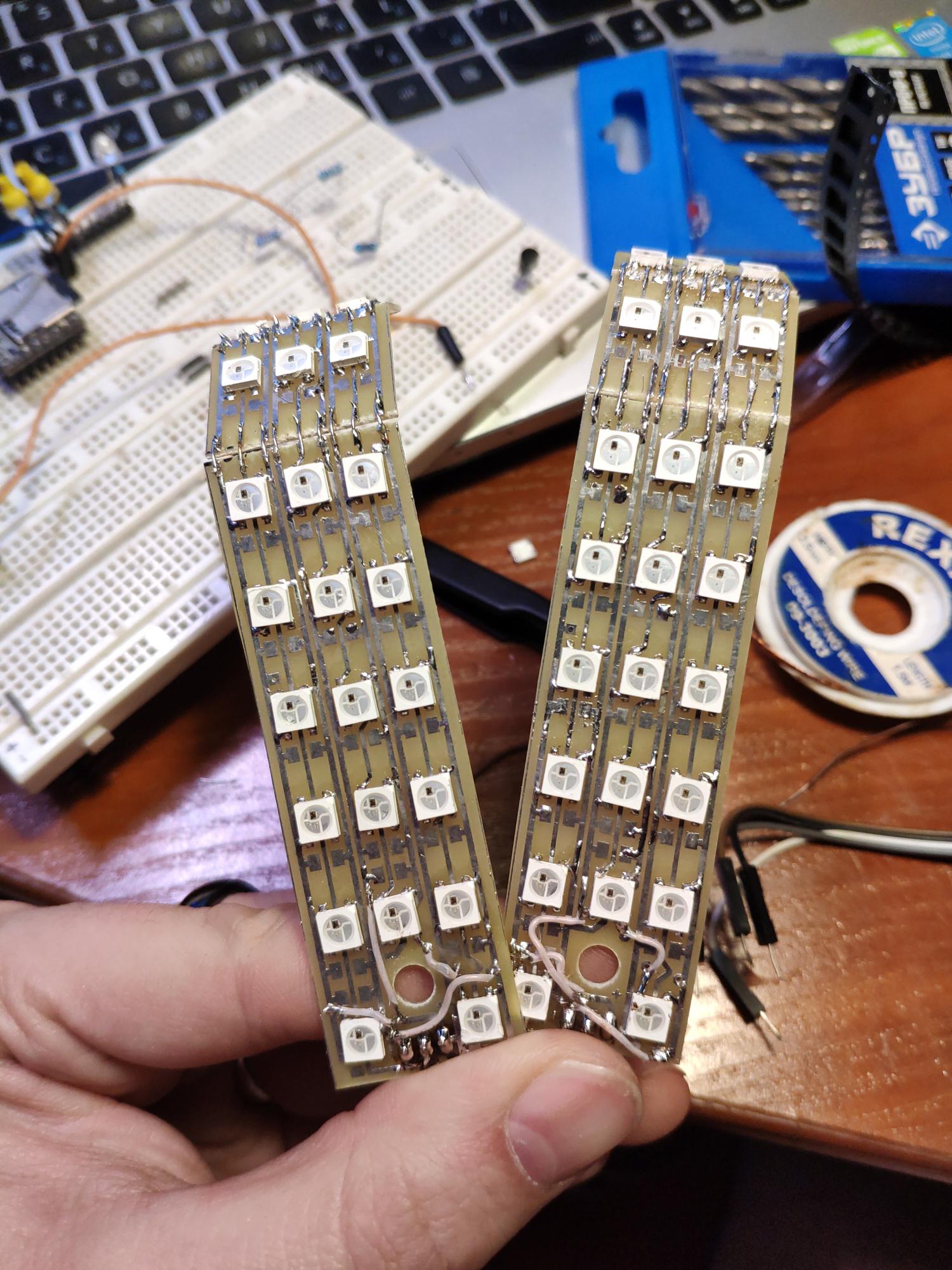

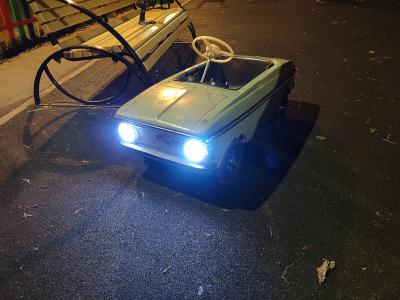

  • Фары на адресных полноцветных светодиодах. Любые цвета и анимации. В режиме форсажа в белом цвете светят лучше чем на моей машине, но и жрут правда 7 ампер. Органичил яркость где-то четвертью. Заднице фонари - с "бегущими огнями".
  • Приборная панель с двумя дисплеями, с кучей кнопочек и лампочек. Корпуса индикаторов заменю на хромированные с символами.

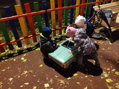

Ну и каждый выход на площадку - это фурор :) И дети и врослые от машинки не отлипают.
