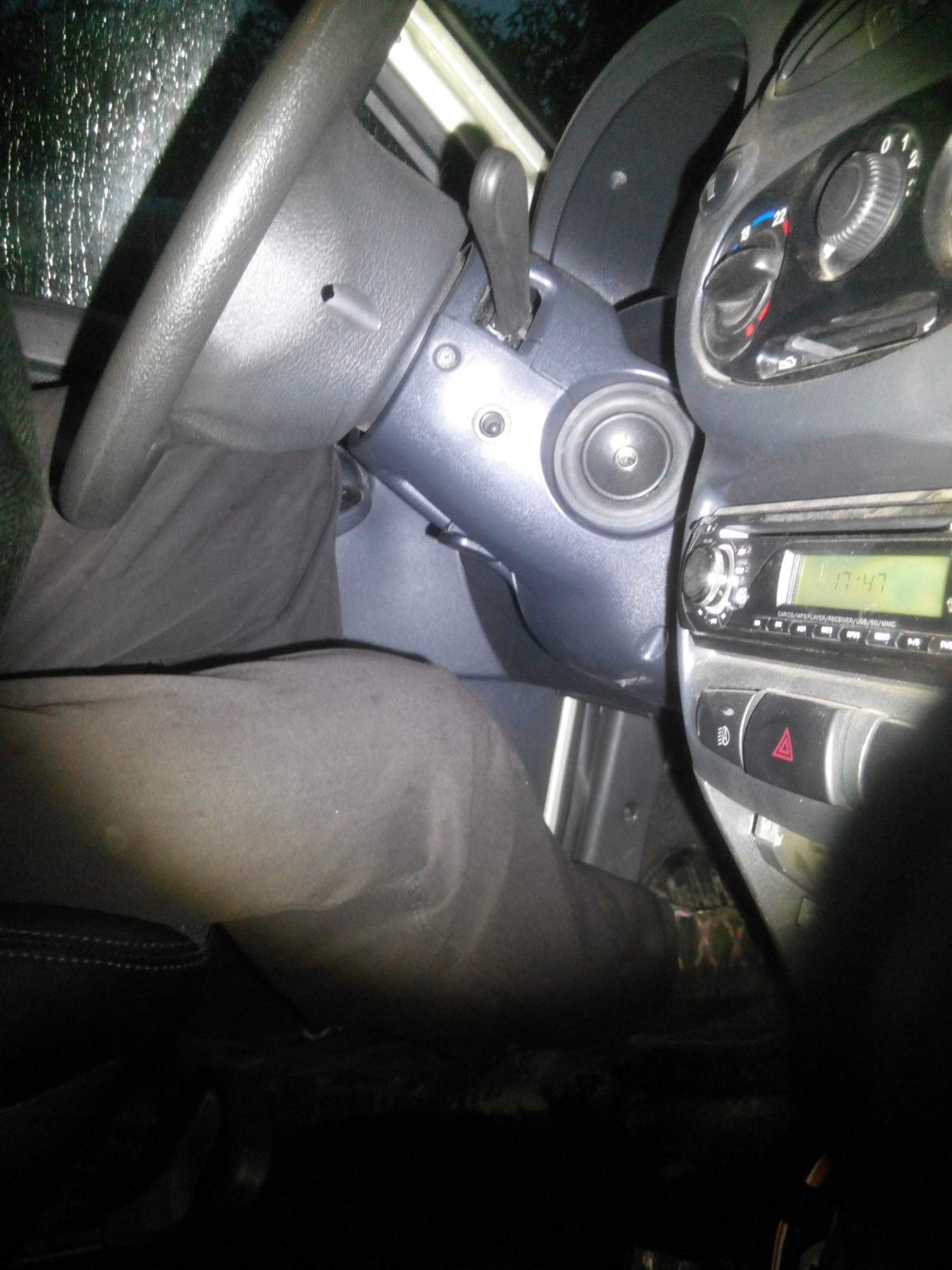

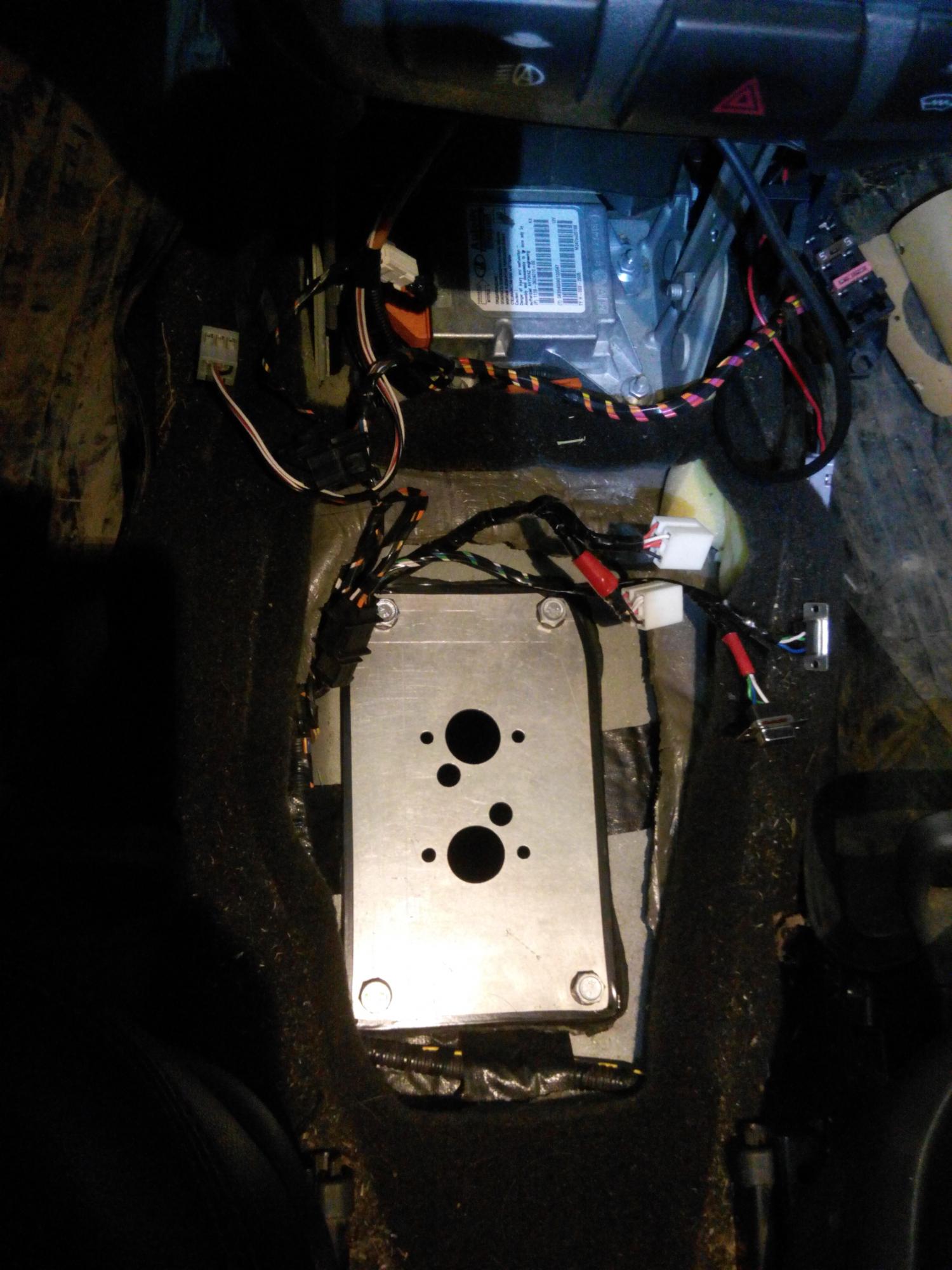

в багажнике под запаской ?
Да, весьма удобно стало, захотел сменить направление, побыренькому выбежал, поднял коврик, запасочку, переключил передачку, убрал всё обратно, сел и поехал.

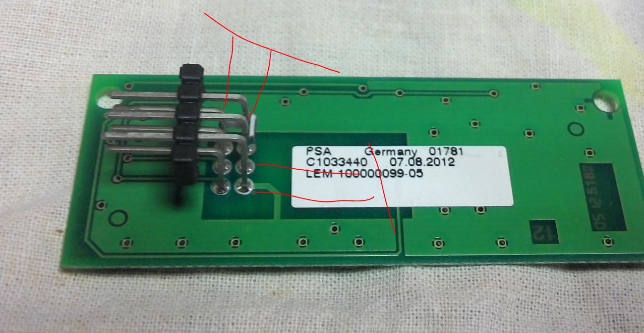

А вот что осталось от старого селектора:
Спасибо за фотки и если не сложно схемку не накидаете  и уточнить бы марку кнопочки сколько контактов 3 или 6?
mevial
#55
Контакта 3, марка кнопочки определяется в магазине на ощупь, по чёткости ощущения положений, какая понравится такую и берите, 3 позиции с фиксацией каждой. Схему брал отсюда, [user]аркан[/user] всё правильно раскидал по цветам.
Добавлено 26 Окт 2017 в 08:56
Цитата: LasVegas от 06 Авг. 2017 в 12:01
фоток нету, к сожалению, его воткнули на место рычага, неудобно но ездить можно было. Контакты точно не вспомню, надо на разобранном смотреть.
одна назад, другая вперед
☻☻ --одна пара
☺☻ |другая
☺☻ |пара
Вот тут неправильно.
