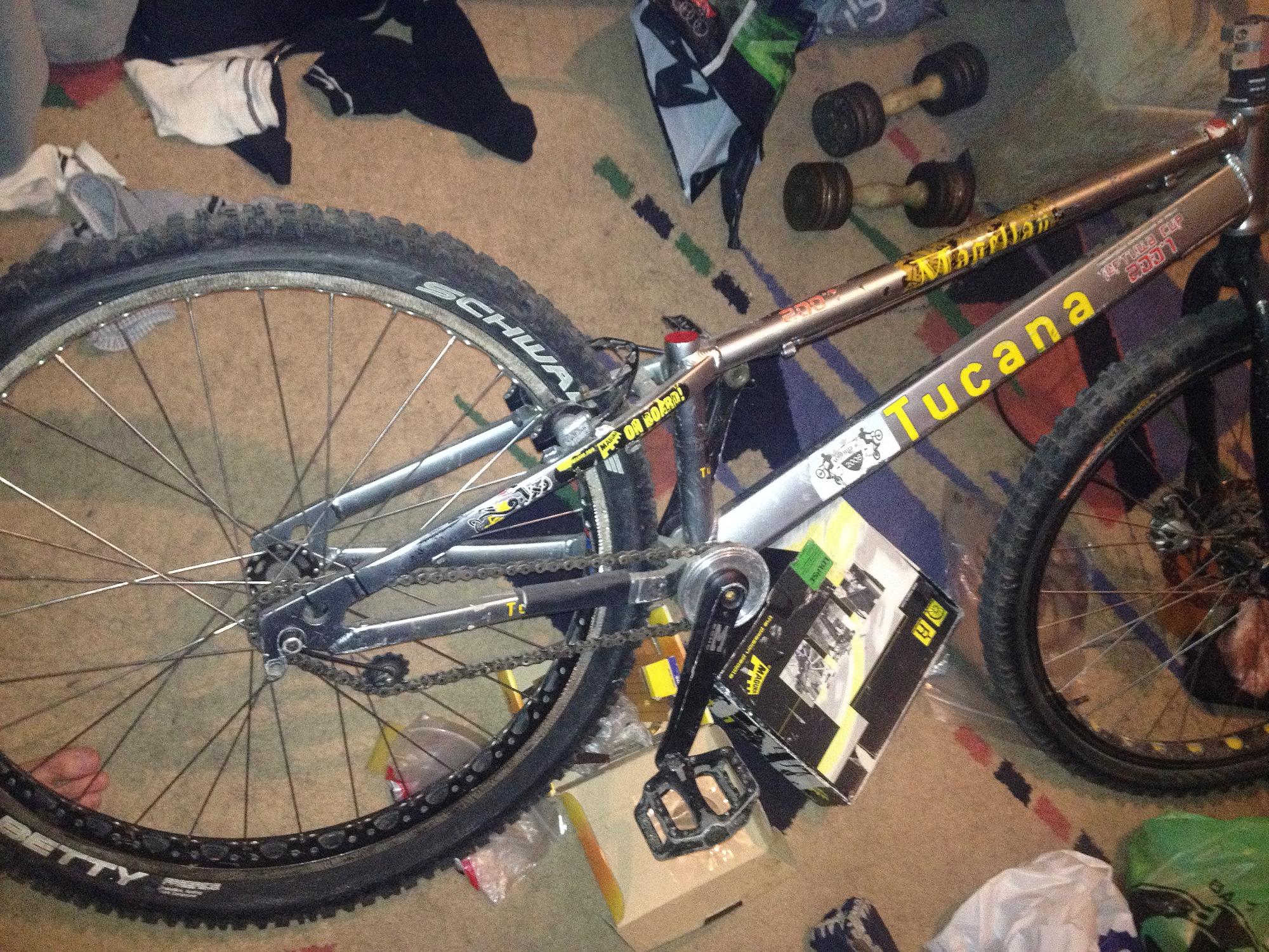

Постараюсь сразу кратко и по факту. Долго простаивает данные аппарат,
перемещаясь разве что только по квартире. данный велосипед не предназначен для катания, только для запрыгивания или спрыгивания на небольших скоростях. данный тип велоспорта требует большого затрата времени для тренировок, иначе уровень катания будет стоять на месте. потому собственно 75% всех катающих, катают до 18-20 лет и всё. дальше семья,работа, Машина..недавно я начал засматриваться на мототриал, потому как на вело времени столько нет, а позабавиться хочется. но мотоциклы оказались большой редкостью, цены из-за курса высокими, обслуживание дорогим, а в качестве запчастей, так вообще идиотизм полный, все под заказ и из-за бугра. ну так как денег в канун НГ всегда мало. та и другие затраты были. все равно мото никак не вырисовывался. а так, как его потом еще и продать практически нереально в данное время за нормальные деньги. то были большие сомнения по целесообразности покупки данной вещи.неделю назад я увидел это видео
[youtube]https://youtu.be/6Uv9uZtzJw0может даже он на форуме и есть, в раздел мото я не заходил. если все же не видели. то советую посмотреть, 5 раз пересматривал и читал форум. пока начал что-то понимать.сразу начал это все примерять на велосипед.. ТТХ двигателя от Vectrix, стоимость запчастей не мониторил, потому как для моего велосипеда данный проект не постижим явно. 1)из-за конечного веса в 30 кг по оборудованию, 2)по габаритам. а в целом на таком моторе имеет смысл останавливаться(если заявленные характеристики правдивы)

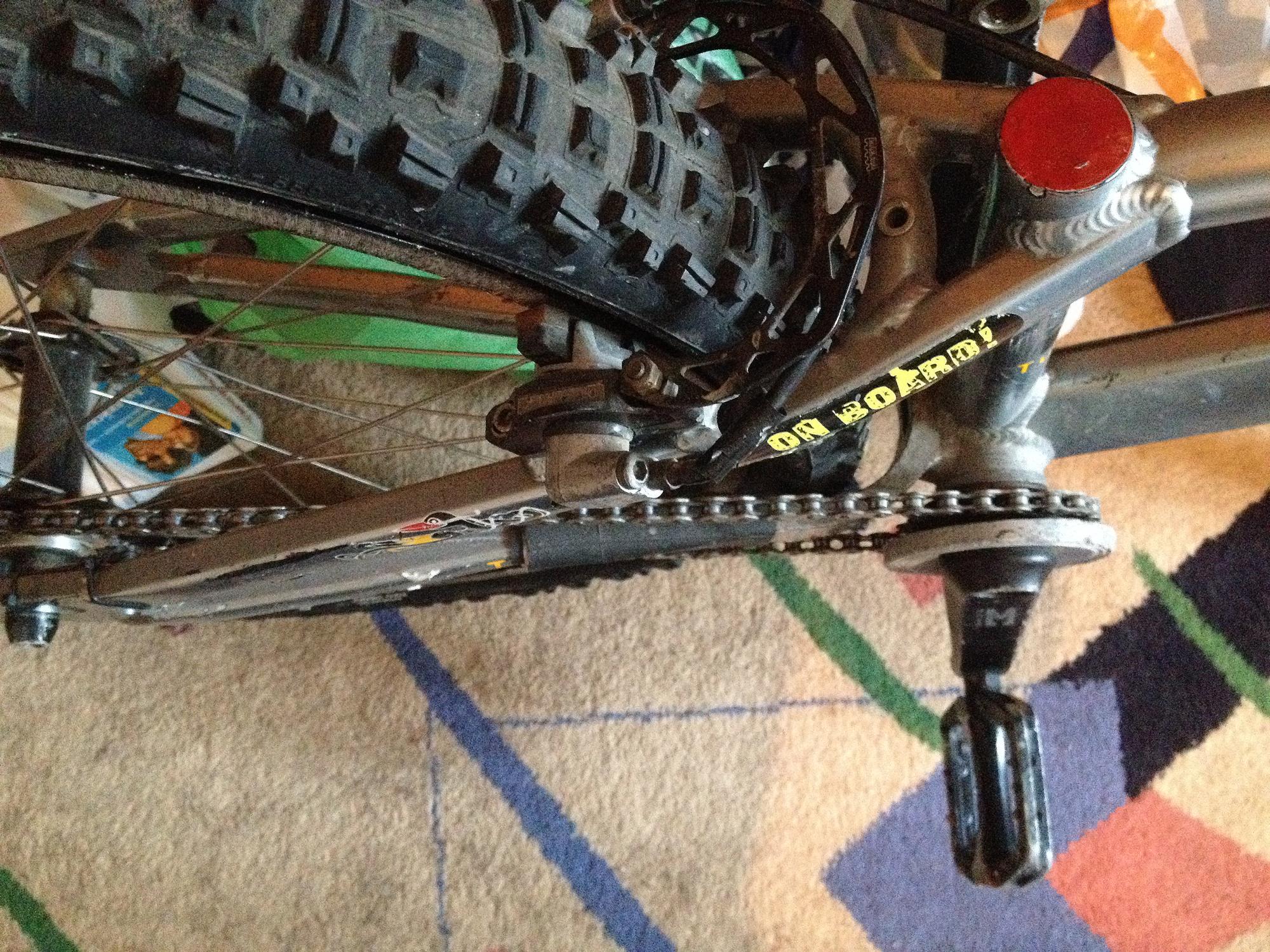

   Цель электрофикации: получить что-то среднее между вело и мототриалом. на данный момент мой велосипед весит 12 кг на старых запчастях, тогда я по этому поводу не парился. сейчас же вес 7 кг уже считается нормой. на оборудование выделяется +10 кг к велосипеду. Велосипед создается,чтобы вваливать на нем в минимальном состоянии как с помощью физической силы, и заканчивая разумными пределами за счет общего малого веса. педальный узел(желательно с передаточным отношение) нужно оставить как есть, а то, забегая на перед, не факт, что такие катания не закончатся через час. идти пешком не прельщает, а так можно и катание продолжить( и в нужный момент ногами себе помочь). конструкцию рамы не нарушаем!

расчеты по физической силе. усредняем вес спортсмена до 70 кг. 70 * 9,81 = 686 Н, сила с которой давим на педаль! 686 * 0,18(длина шатуна по осям 18-18,5см) = 123Нм на передней звезде. звезды у нас стоят такие: 18пер, 15 зад, шатуны 185мм; либо 18 - 16 - 180. высчитываем "редукцию" 15/18=0,83. 123Нм * 0,83 = 102Нм на задней звезде(расчеты можно увеличить для спортсмена 100кг, больше не имеет смысла. ибо даже 100 килограммовых выдающихся велосипедистов я не знаю)

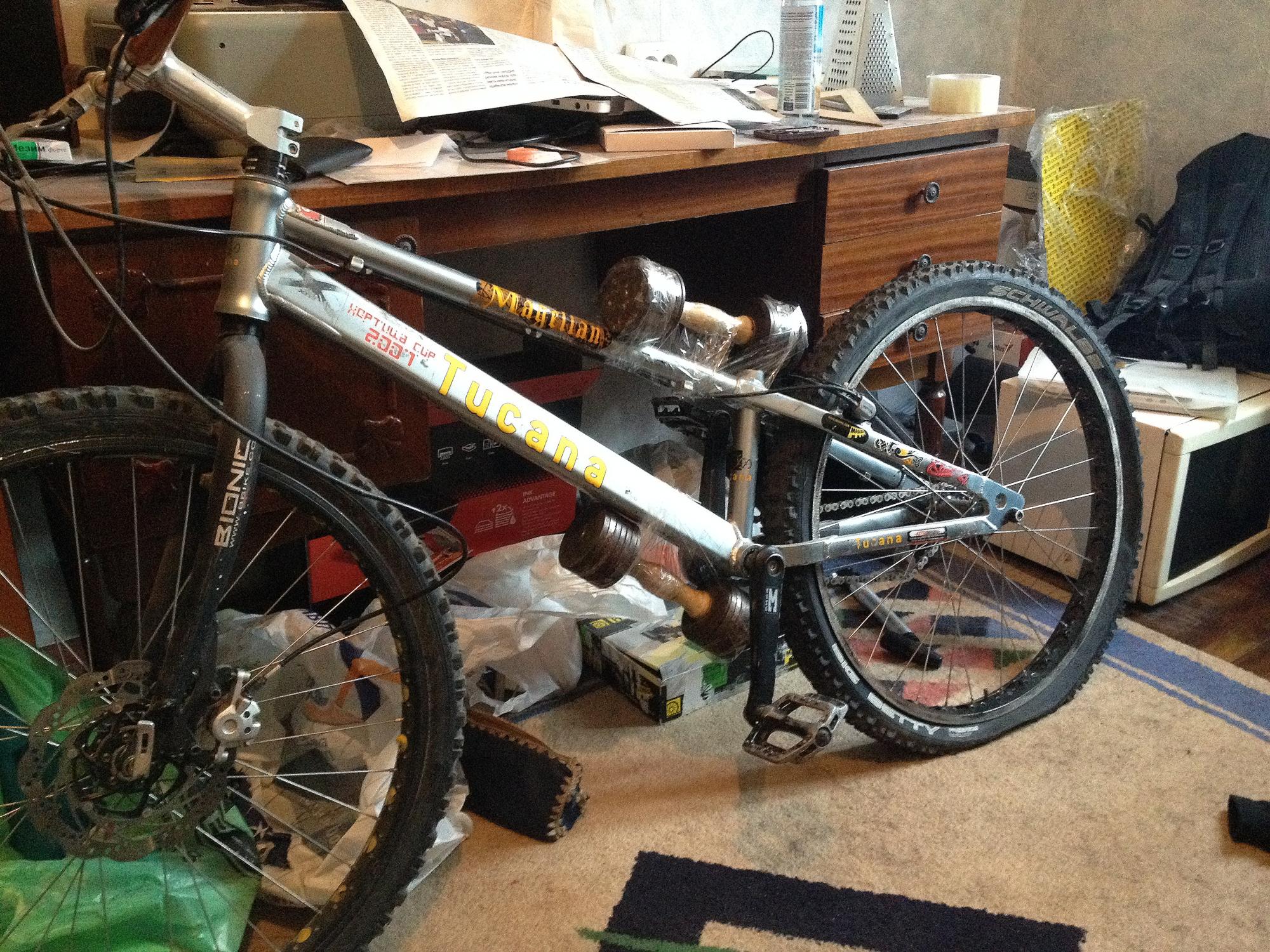

dimad63
тут года 2 назад 2 мой знакомый тоже хотел сделать тральный байк  чего-то на выбирали взвесили пошли проводить эксперимент
примотали железных болванок 17 кг в результанте н ничего вообще не смог выполнить  .
отмотали половина груза чего-то начало получатся  закончилось сальтом через переднее колесо и 2 сломанными пальцами .
Там на площадке были ещё такие же попробовали все .
На этом и закончилось .

его эксперименты с циклоном выдающиеся. но есть ряд вопросов, которые сначала нужно решить. а потом только покупать. я банально могу по каретке не влезть, а велосипедный узел нужно сохранить. нужны точные размеры именно мотора, под мои нужды.контроллер может другой подскажет. потом наткнулся на тему о фривилах на его моторах. сыпятся. нужно и этот вопрос поднять. с приводом решил. он должен быть на другой стороне от основного. а у меня там втулка простая. нужно либо её менять. либо колесо на эксперименты найти под диск. чтобы звезду прикрутить(еще и не факт,что нужная влезет)
батарея, тоже проблема, ну мне, допустим, еще найдем куда запихать, сохранив развесовку. а новые рамы в половине случаев зазора между верхней и нижней трубой не имеют...
прикидывал идеальную конфигурацию. в 11кг впишусь. остальное за облегчением вела и 20 кг тоже на выходе получится
