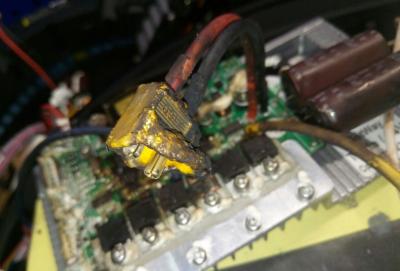

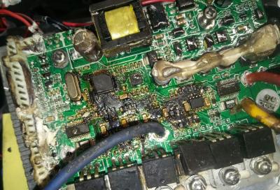

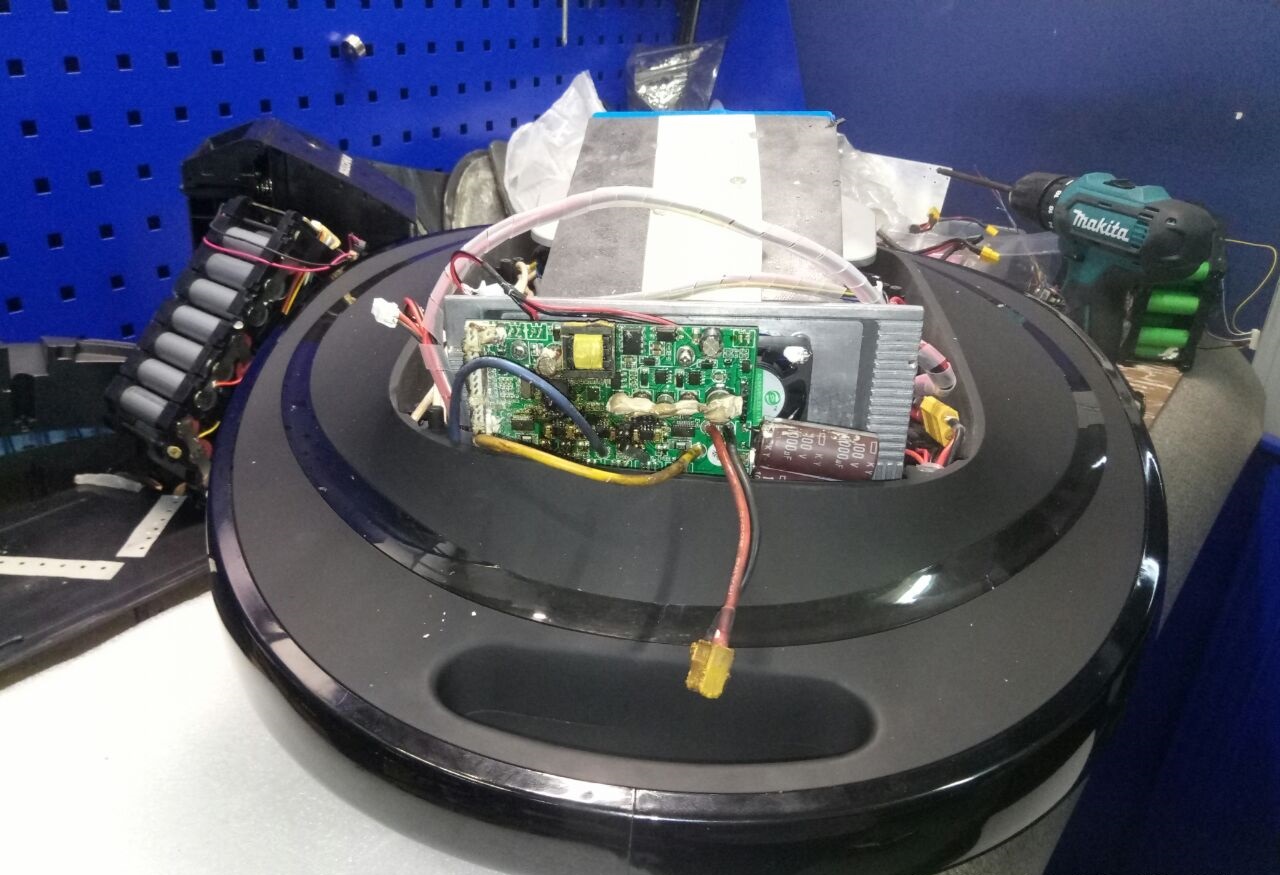

Привет!

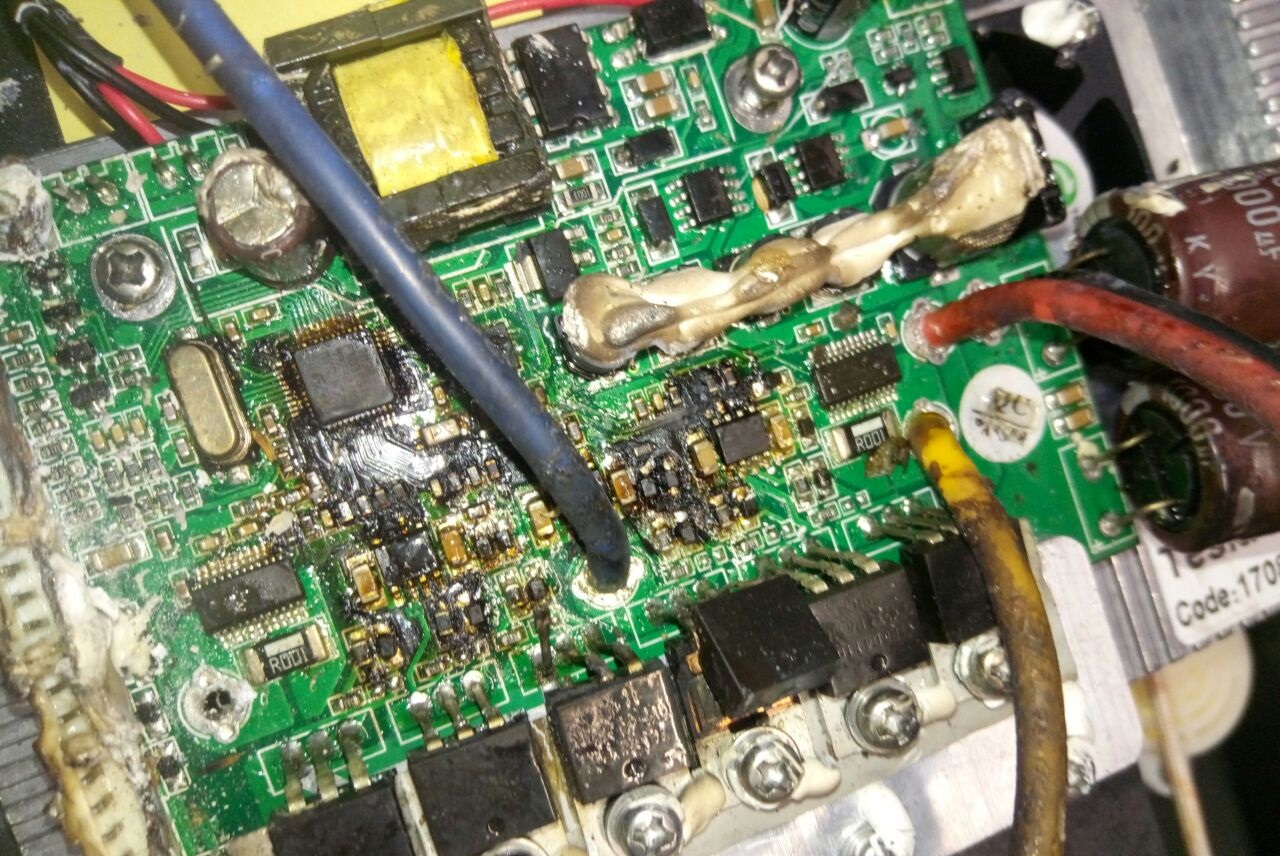

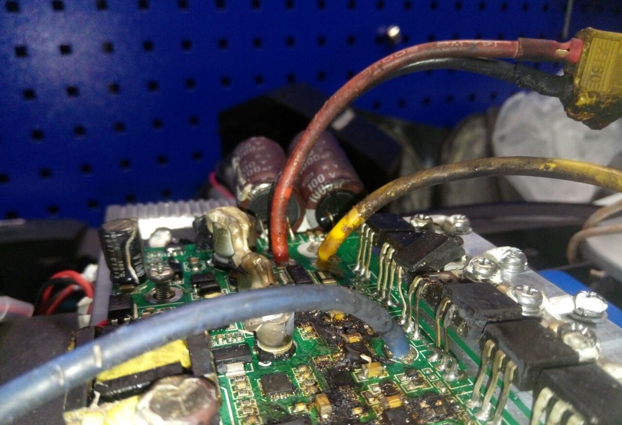

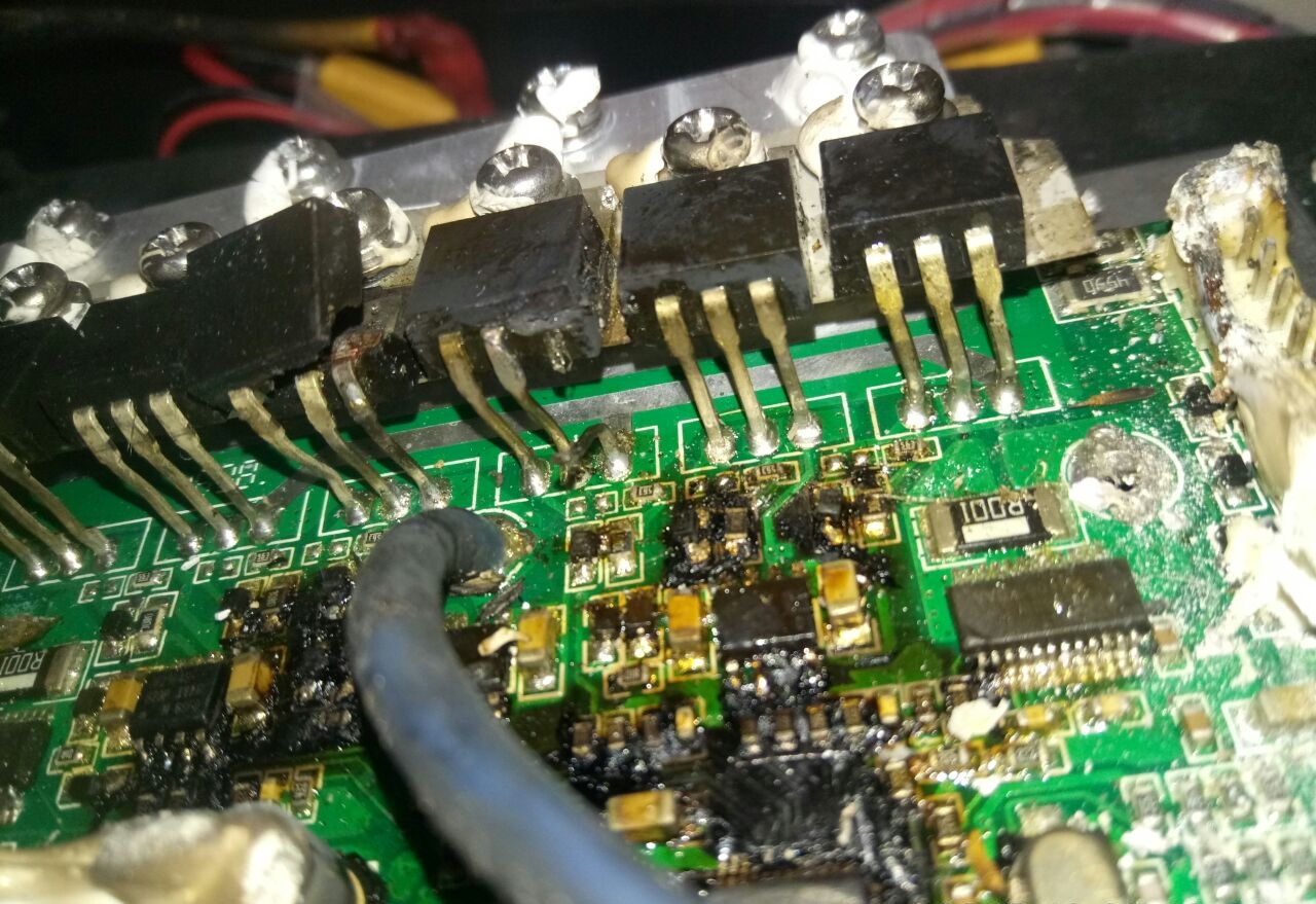

По ходу экономия боком вышла. На прошлых выхах продолжал катать колесо.  Товарищ сзади увидел дым от колеса. Остановились вообще не понимали, как реагировать. Он поопытней меня, но таких ситуаций тоже не было. Отключили питание подождали 2-3 мин дым стал меньше.
Купил в Экодрифт без гарантии данное колесо.
Попадал ли кто-нибудь в подобные истории?
Какие сервисы есть помимо Экодрифтовского? Не хочу к ним обращаться. Купил моноколесо в этой компании. Видимо знали что  некачественное барахло, раз без гарантии продали.
LEE4ER
[user]Ropongi[/user], не желание обращаться в сервис продавца, даже с не гарантийным товаром, конечно странное.
Ну а так, самостоятельно открываем и осматриваем внутренности. Дымить могли провода, может батарея или еще какой нибудь полимер. Если в выключенном состоянии колесо вращается туго, то так же придется чинить/менять контроллер.
В общем быстрей всего для начала самостоятельно осмотреть, а потом уже думать что и где чинить :bn:

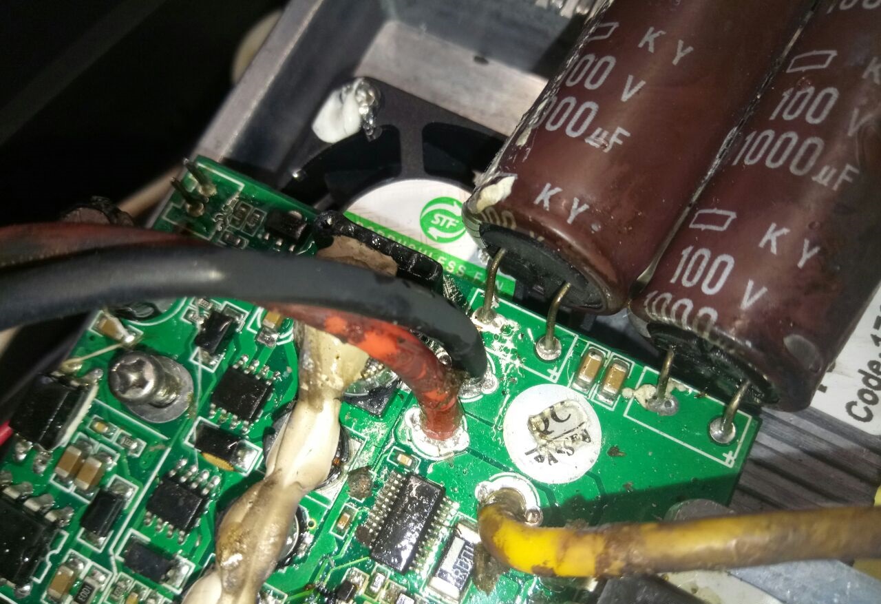

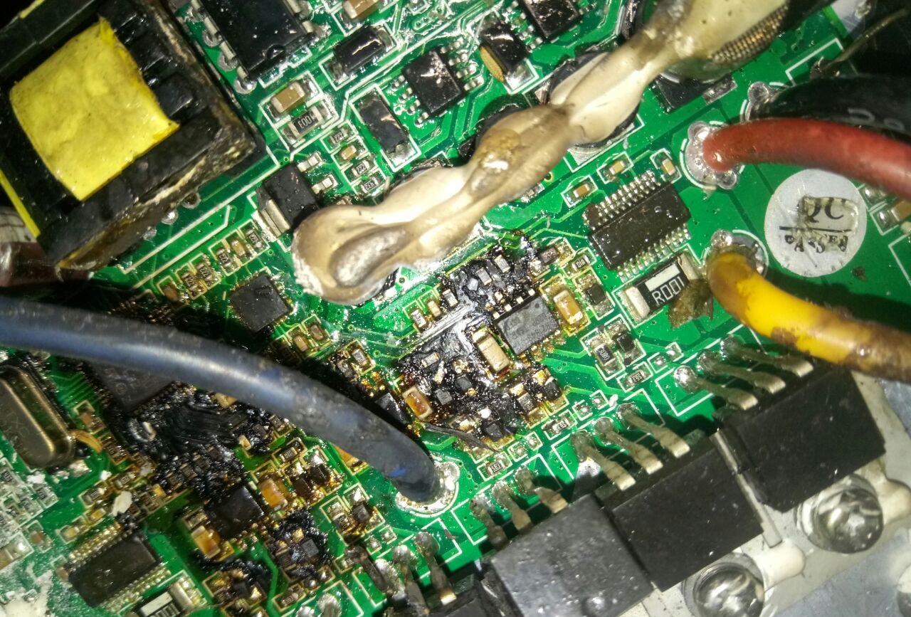

cnaipep
О, источник белого дыма найден! Это за влаги или просто контроллер такой качественный?
Королевская Песня 18-Спорт

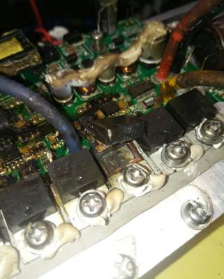

LEE4ER
У меня есть только предположения - https://electrotransport.ru/index.php?msg=1221537
А вообще, так выгореть может только из-за явного замыкания, поэтому нужно искать причину в нем. Может отвалилось что внутри, может еще что-то подобное, типа плохая пайка ("облой" припоя) или как предположение по ссылке выше....  Хотя некачественная пайка это маловероятна, если его до этого не ремонтровали конечно))
