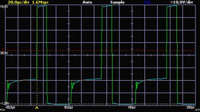

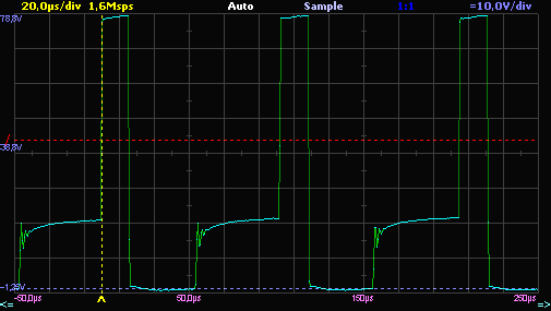

[user]FUNTICK[/user], на моторе вот такое творится, при небольшой нагрузке (разгон).

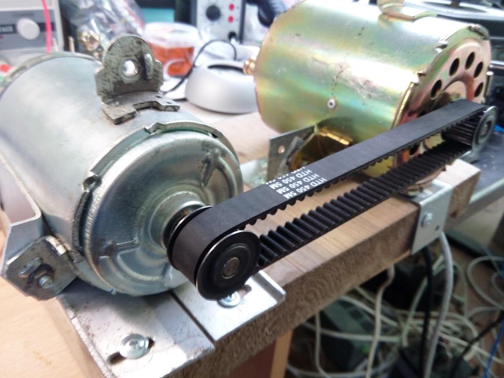

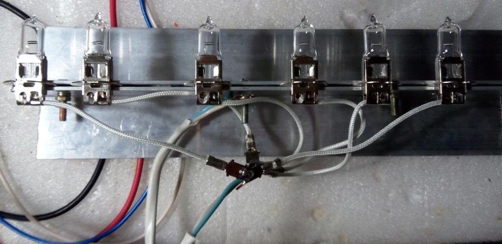

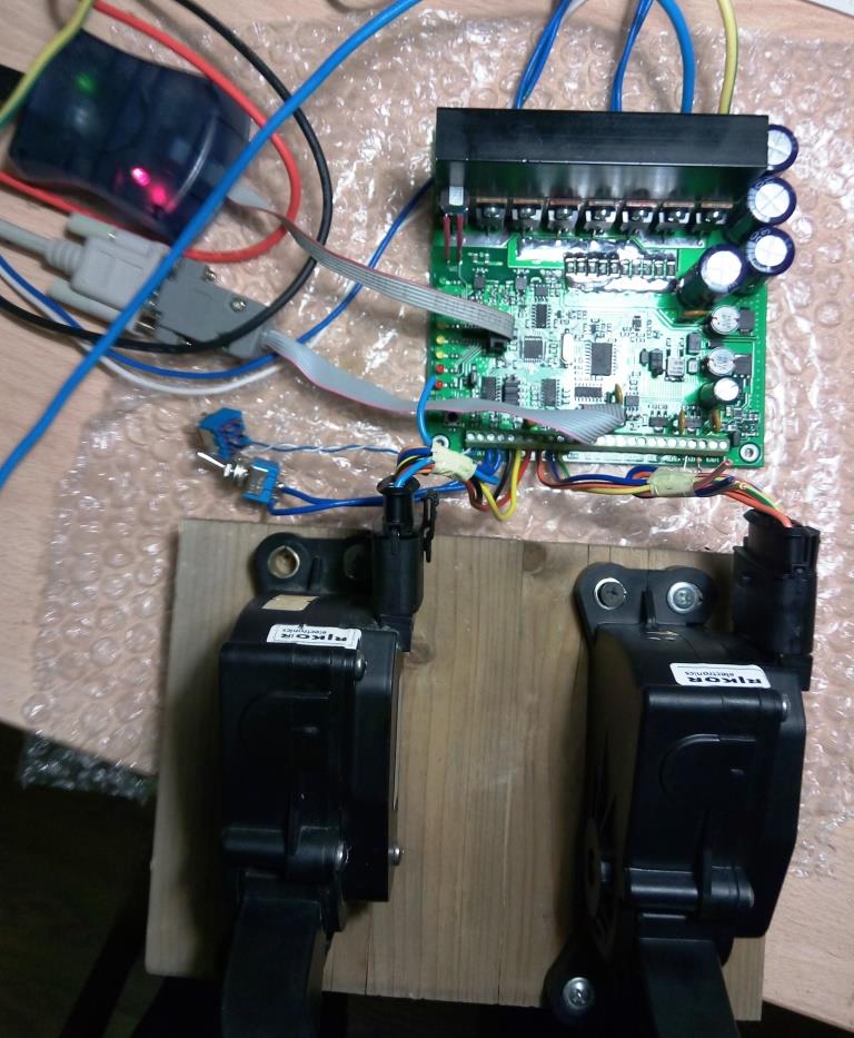

Контроллер начал "оживать". Вчера тестировали контроллер с двигателем XTMR-007 (12 В, 250 Вт) и XTMR-006 (12 В, 500 Вт). В обоих случаях нагрузкой двигателя был второй двигатель, включенный в режим генерации и подключенный к нагрузке из 6 автомобильных ламп 12 В, 55 Вт, соединенных параллельно. Суммарная мощность нагрузки - 330 Вт. Средний ток через двигатель 30-40 А. Проверили функции "плавный пуск", "ограничение тока", "защита от КЗ", "реверс", "блокировка при пониженном напряжении батареи", а также регулируемое торможение от педали. Хотя, изначально в контроллер не закладывали функцию рекуперации, однако, как побочный эффект плавного торможения, имеем отличную рекуперацию. :wow: При вращении двигателя с оборотами 70% от номинала, имеем 45 В на клеммах питания контроллера, при этом контроллер прекрасно питается от двигателя, АКБ был отключен. При подключении к АКБ зарядный ток доходил до 5 А.
Фото испытательного стенда:
