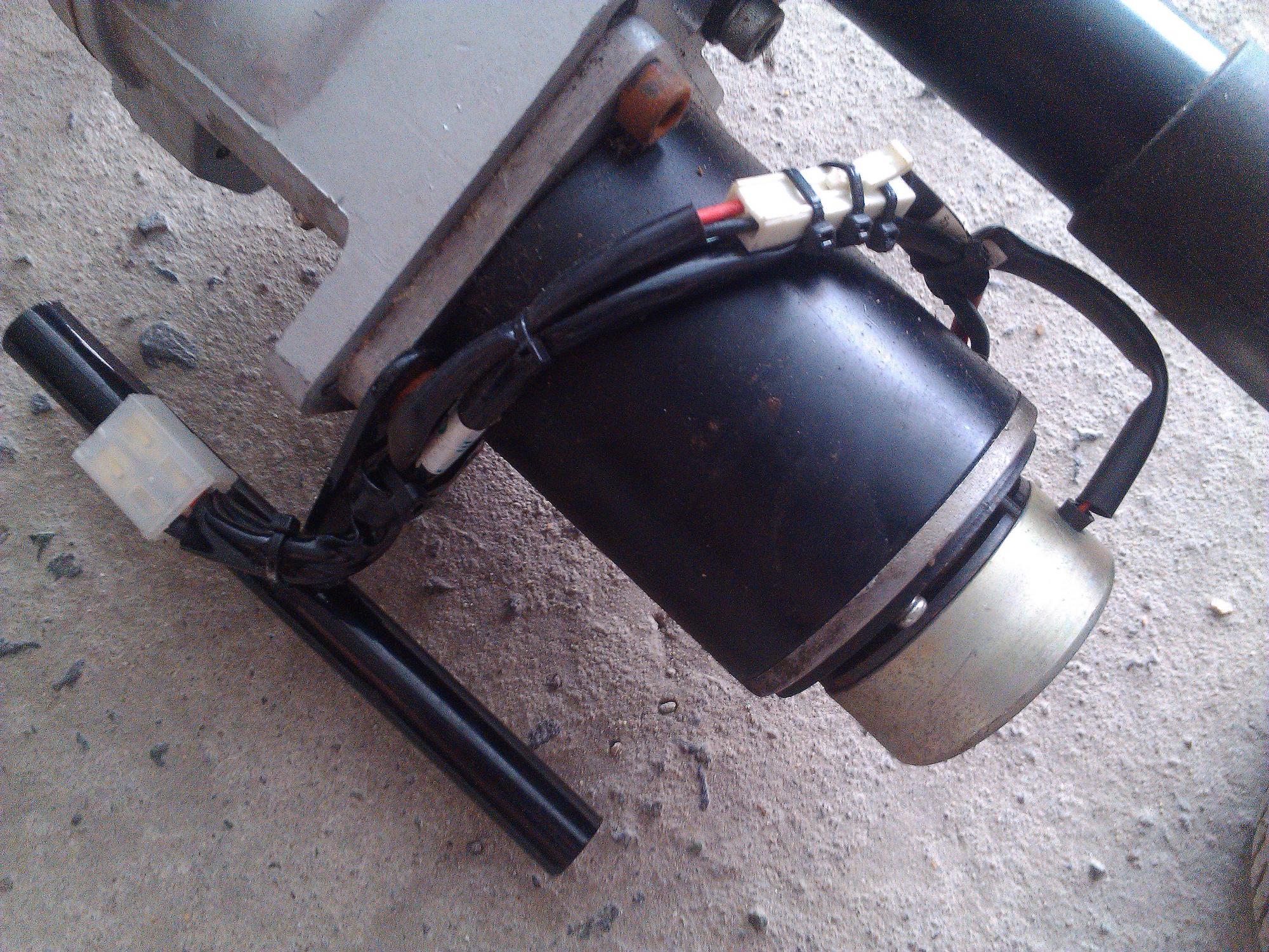

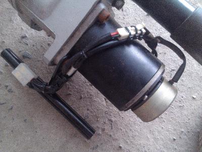

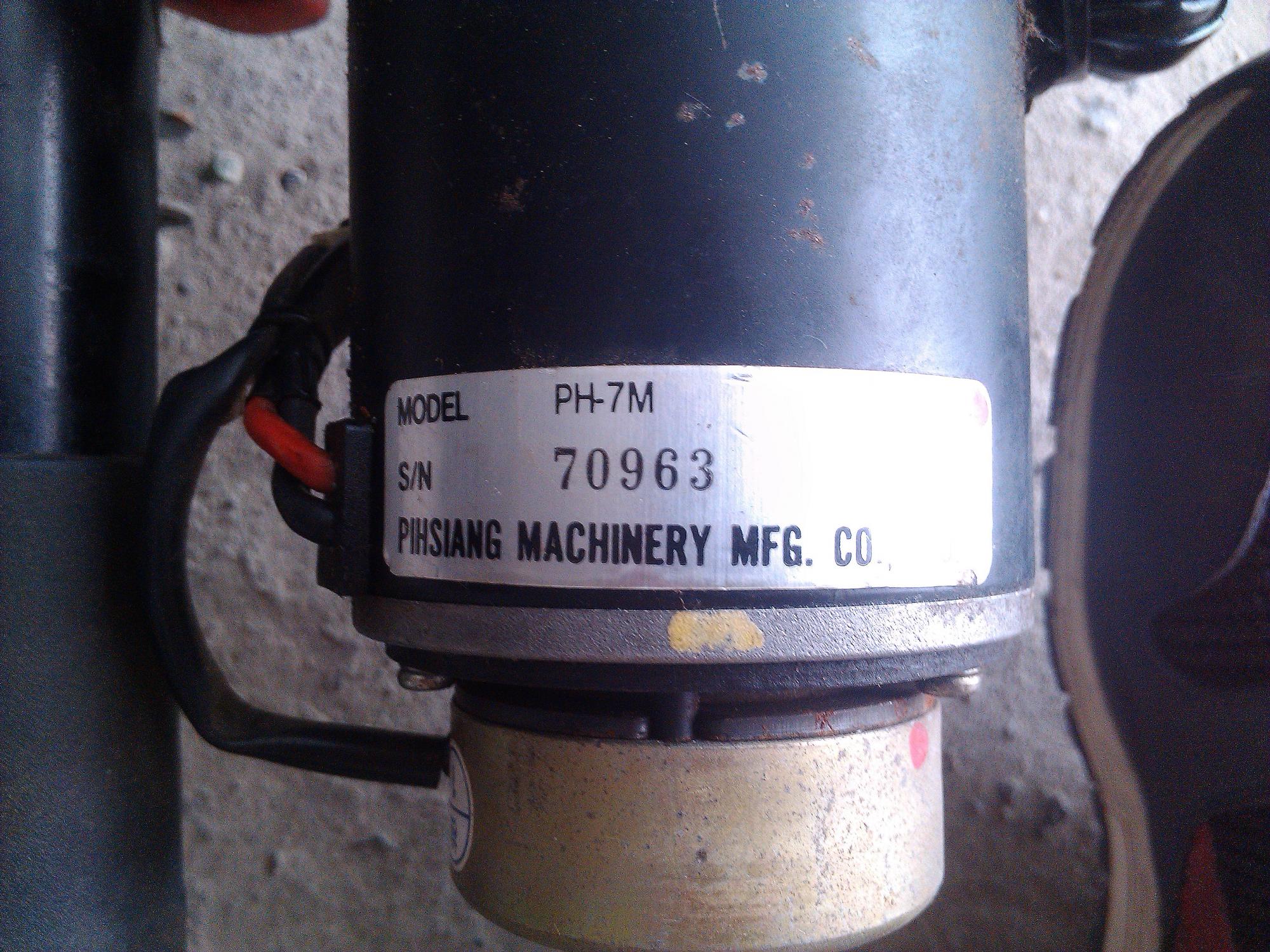

Grishaff
Цитата: FUNTICK от 27 Апр. 2016 в 10:16
[user]Grishaff[/user], Сколько штук? Уточните параметры питания и какой двигатель предполагается? Когда планируете приобрести?
Хочу заказать 1 контроллер, оплачу как Вы и сказали по окончании тестов.
Двигатель - модель ph-7m. Все, что смог найти в гугле: 24В, 20А.
Есть на нем тормоз. Разблокируется при подаче питания. Я так понимаю, что торможение пропорционально уменьшению "газа", хотя может и ошибаюсь...
Хотелось бы использовать эти тормоза если есть возможность реализовать.
Спасибо!
Piramidon
Моторчик от инвалидной коляски. Торможение должно происходить только после полной остоновки мотора, там нет плавного торможения, только два положения тормоз и движение.

Piramidon
[user]Grishaff[/user], тогда должен быть блочёк, который будет включать тормоз только после остановки мотора, на ходу тормозить никак нельзя, Вы правильно заметили, этот тормоз стояночный и не более.
