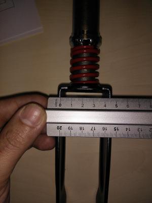

Цитата: Rocksteady от 13 Апр. 2016 в 23:58
Это вилка от самоката 230мм  - ее нужно немног разогнуть руками и проточить вилку под ось
230 мм диаметр ориг. колеса самоката от которого эта вилка? У меня была мысль установить 10" МК, но как я понял, ни по ширине ни по диаметру(254 мм) не влезет?
Rocksteady

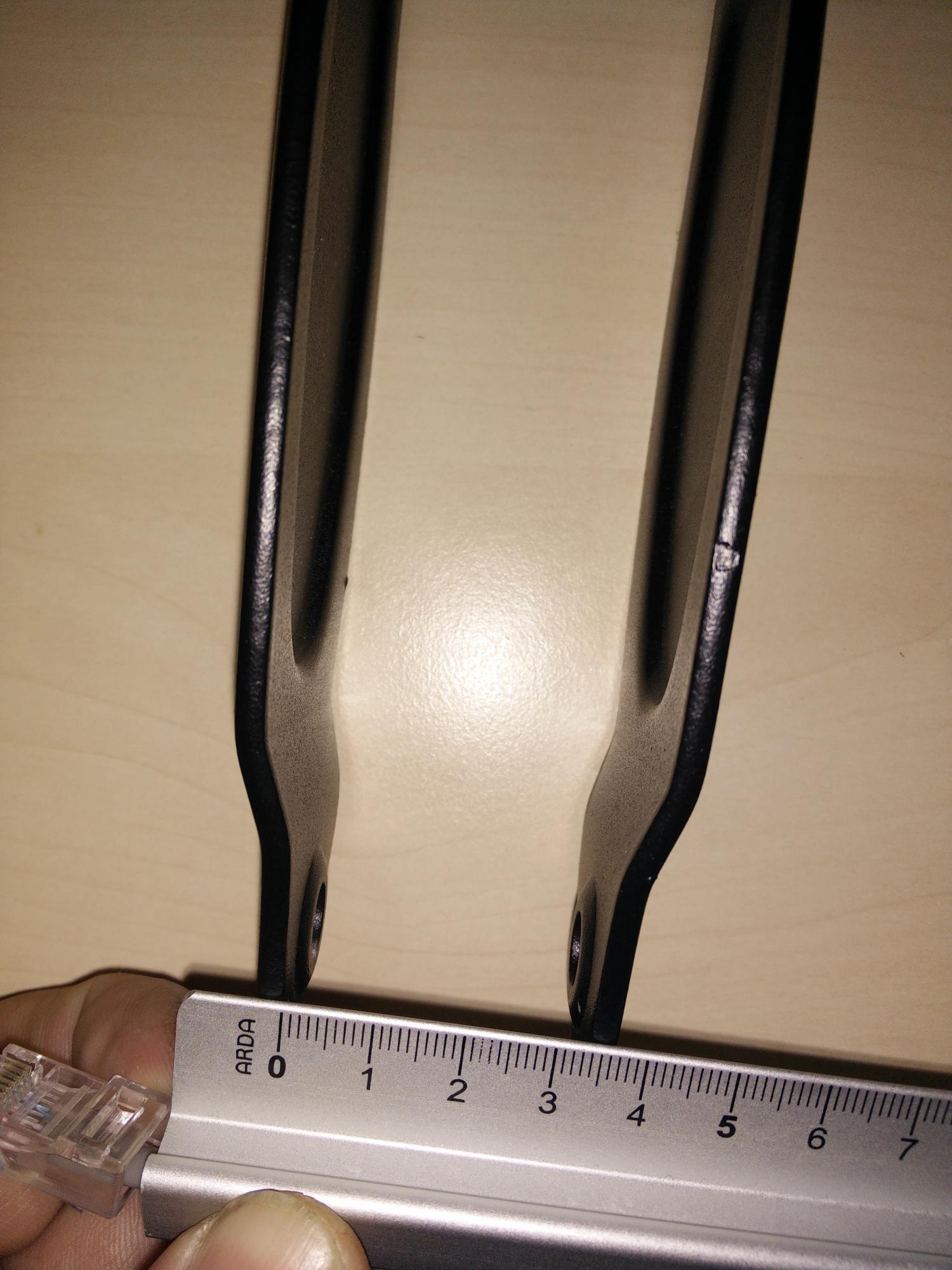

Вот тут видно на сколько разогнута вилка
no fat no bike
Это ерунда для стали. Спасибо за подробный отчет. Главное, чтобы ничего не чиркало.
Еще вопрос можно? У нее 1 1/8 шток? Под резьбу или гладкий под якорь?

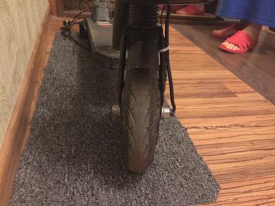

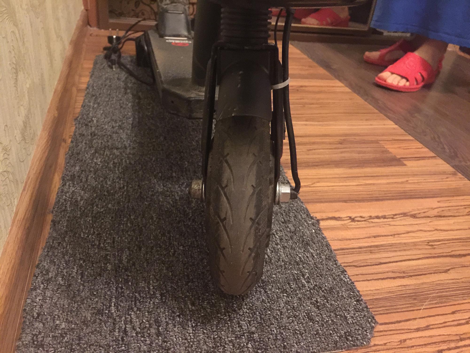

Ось МК E-twow S2 диаметром 11.85 мм в области лысок диаметр 9,85 мм. Диаметр отверстий в новой вилке 7,90 мм.
В оригинальной силуминовой вилке там не просто отверстия, а там пазы(пропилы) точно под лыски оси, за счет чего получается эффект дропаутов защищающих от проворачивания оси в вилке.
Рассверлил отверстия до 10 мм. Но у меня разъем больше 10 мм в диаметре, поэтому я сделал как и на старой вилке один из 10 мм пропилов.
Второе отверстие просто увеличил до 10 мм и до 12 мм проточил вертикально.
Начинаю раздвигать лепестки вилки...А там по 24 мм ось торчит в каждую сторону + 61 мм ширина колеса. А новая вилка всего 32 мм.
[user]Rocksteady[/user], Так вы пропилы или пазы "на выход" делали или же просто увеличили отверстия до 10/12 мм? Как вам удалось раздвинуть на 61+24=85 мм эту вилку, чтобы одеть её на ось? Или вы сделали пропилы как на алюминиевой вилке E-twow и раздвинули вилку всего до 61 мм?
[user]bigolen[/user], а что декор накладка на пружину(пыльник) шла в комплекте?
no fat no bike
no fat no bike
Внутри размер 45мм. Она достаточно широкая. Видимо у вас не та вилка!

Суть разумеется не в этом. Увеличивать отверстия и продевать в них ось с МК или же делать пазы в вилке и одевать вилку сверху на саму ось? Боюсь в такой тонкой стали делать два паза ...
Rocksteady
Я просто пропилил ножевкой до отверстия.
Если у вас уже вилка то это не беда - вам нужно гнуть вилку в 2 местах, это сложнее конечно но оно того стоит.
(сильно разогнуть вилку, потом в середине ноги вилки согнуть ногу так чтоб она стала паралельно МК)
Благодаря тому что вилка под 230мм с запасом а наше мк 200мм раздвигание вилки не приведет к тому что колесо начнет упиратся.
Я тоже ножовкой пропилил до отверстия 10 мм, но пока только со стороны разъема. Спасибо, сейчас и с другой стороны пропилю.
То есть мощи МК не хватит, чтобы раздвинуть эту сталь без усилителей дропаутов и ось начала прокручиваться в вилке? Потуже затягиваем и забываем?
