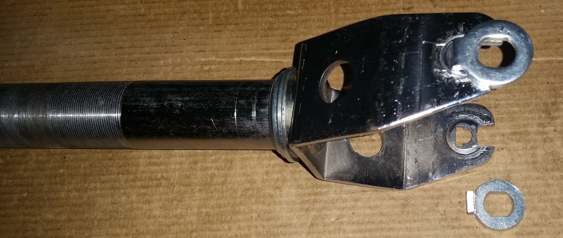

Всё-таки, мне кажется, что мощный М-К может прокрутиться в прорезанных дропах.
Я бы таки поставил усиливающие шайбы, как в моём самокате.
[img link=]https://electrotransport.ru/images/2/1gelfqx_thumb.jpeg[/img]
P.S. А какой диаметр у трубы обсуждаемой вилки? Я имею в виду, диаметр того участка который 200мм, с резьбой. У меня, например, 28.5мм.
Зависит от жесткости. Вот у с2 люминь где-то 4-5 мм, ось стоит без зазора - и вроде выглядит достаточно надежно. В этой вилке достаточно жесткая сталь... Но тонковато. С учетом того, что это сталь - лучше бы действительнно подобную шайбу приварить.
zap
Я даже не приваривал, просто под согнутый "зуб" шайбы выпилил прямоугольное отверстие, Шайба вставляется зубом и прижимается гайкой. Держит супер, несмотря на то, что момент у меня просто чумовой, и электротормоз дебильный очень сильный.

no fat no bike
Я ведь написал, что 1 1/8" под рулевую это и есть 28,8мм измерено лично мной!

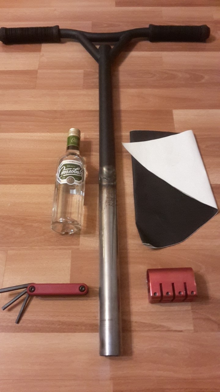

Коллеги, всем привет!
Вот мое решение по увеличению рулевой за 1700р. с учетом материалов. :hello:
Нашел хорошего парня кто варит аргоном, он же предоставил кусок стальной трубы (лучше чем сталь 3) нужного диаметра, которую наварили на родную для пущей крепости, затем купил б/у зажим-хомут в Соколях за 700р. чтобы влез на диаметр наваренной трубы. Изначально покрыл винилом для машин, позже покрыл износостойким покрытием для металла.
Теперь под мой рост 187см, он на идеальном уровне (на уровне пупка)  :wow:
Почитал форум, но не совсем понял, у кого заказать можно комплект колеса. Киньте ссылку плиз в личку!  :bn:

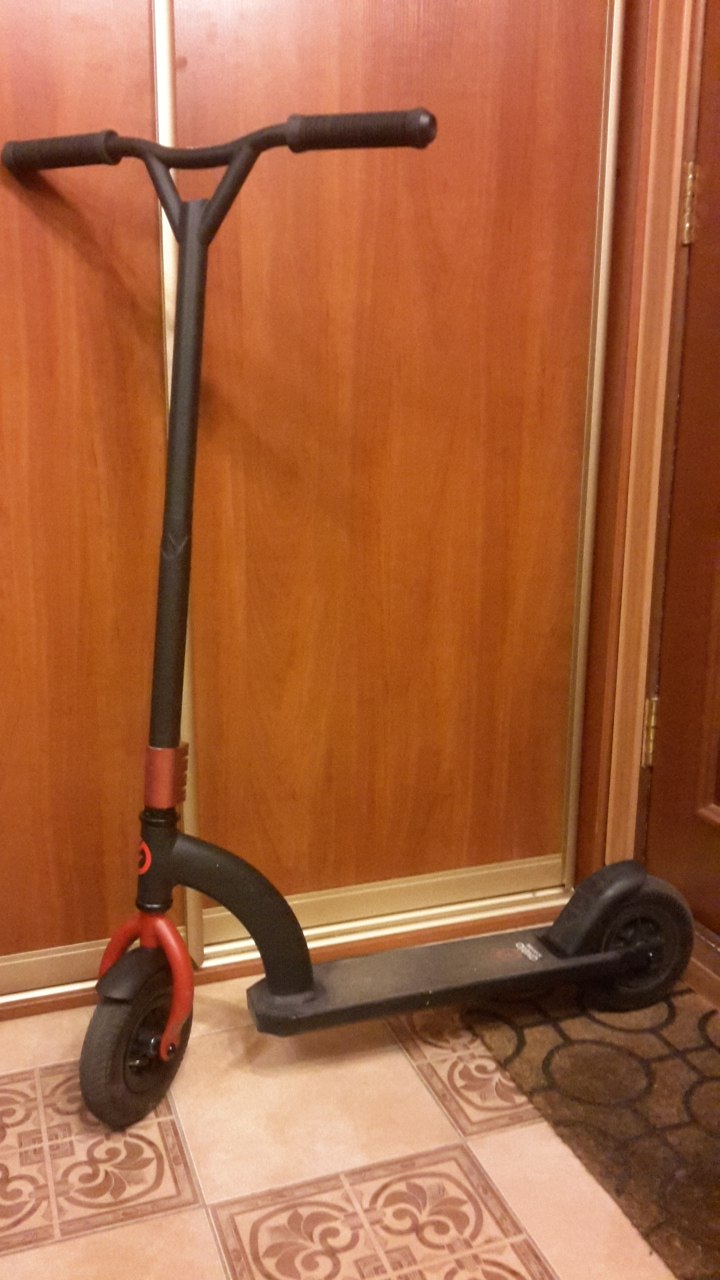

Ну, что...  поставил я пружинную вилку...Спасибо камраду [b-b]bigolen[/b-b]. Пружина довольно жесткая, под моими 90+ вообще нет тенденции на сильное прожатие, сжимается может от силы на 5-10мм(не измерял), отрабатывает только на очень суровых стыках, на мелких скоростях-неровностях не отрабатывает. Будем считать это обратной стороной энергоемкости. Не сказал бы , что прямо В РАЗЫ стало комфортнее, нет... Но и хуже не стало, можно охарактеризовать от ТАК ЖЕ до ЧУТЬ ЛУЧШЕ... В целом заработало правило: больше газу - меньше ям. Второй самокат для мелкого оставлю с жесткой подвеской и штатным рулем(может, поищу руль телескоп), будет на кило полегче.
Пора закрывать проект, мне все нравится, ездить неплохо,самое главное -  бюджет сильно не пострадал. Получился ездовой очень крепкий минималистичный аппарат за вменяемые деньги.
