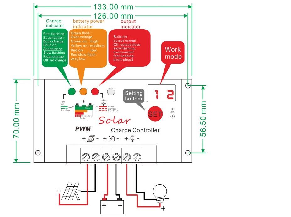

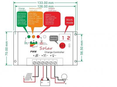

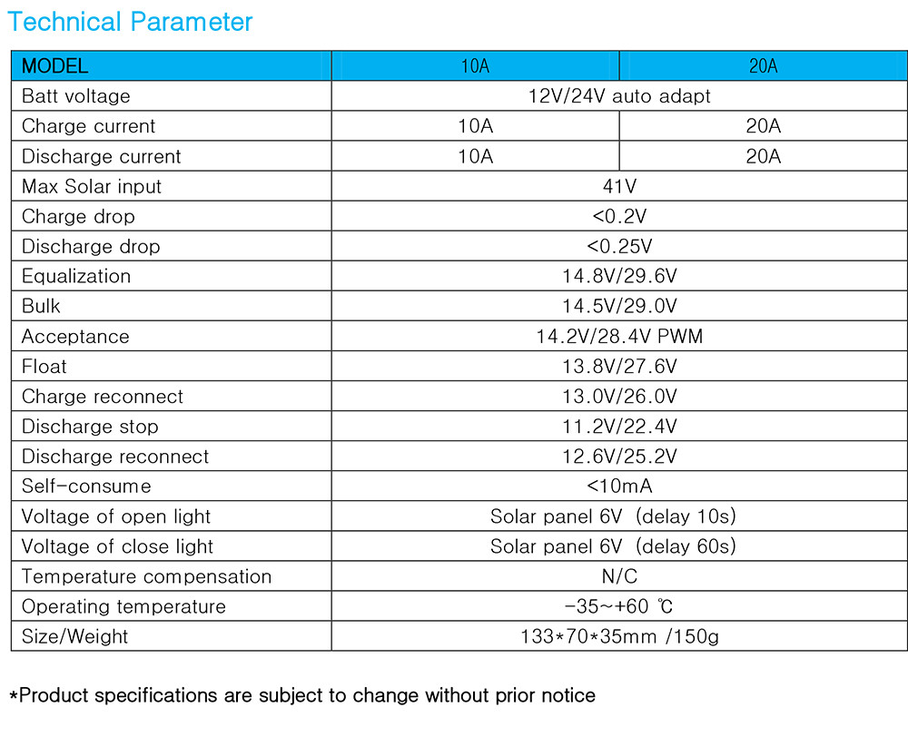

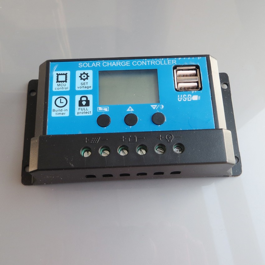

Вот и озаботился  способом зарядки АКБ от солнечной батареи.  Купил вот такой набор с контролером зарядки
https://ru.aliexpress.com/item/10W-Solar-Panels-10A-12V-24V-Solar-Controller-18V-Solar-cell-panels-charger-12V-battery/32544754568.html?spm=2114.13010608.0.0.BvYOuc
Гланая его цель компенсировать разрядку АКБ током 40-60 мА , от охранных устройств машины и по возможности зарядить АКБ.
Может быть у кого-то есть опыт эксплуатации аналогичных зарядных устройств , буду  презнателен за советы и опыт в этом вопросе.

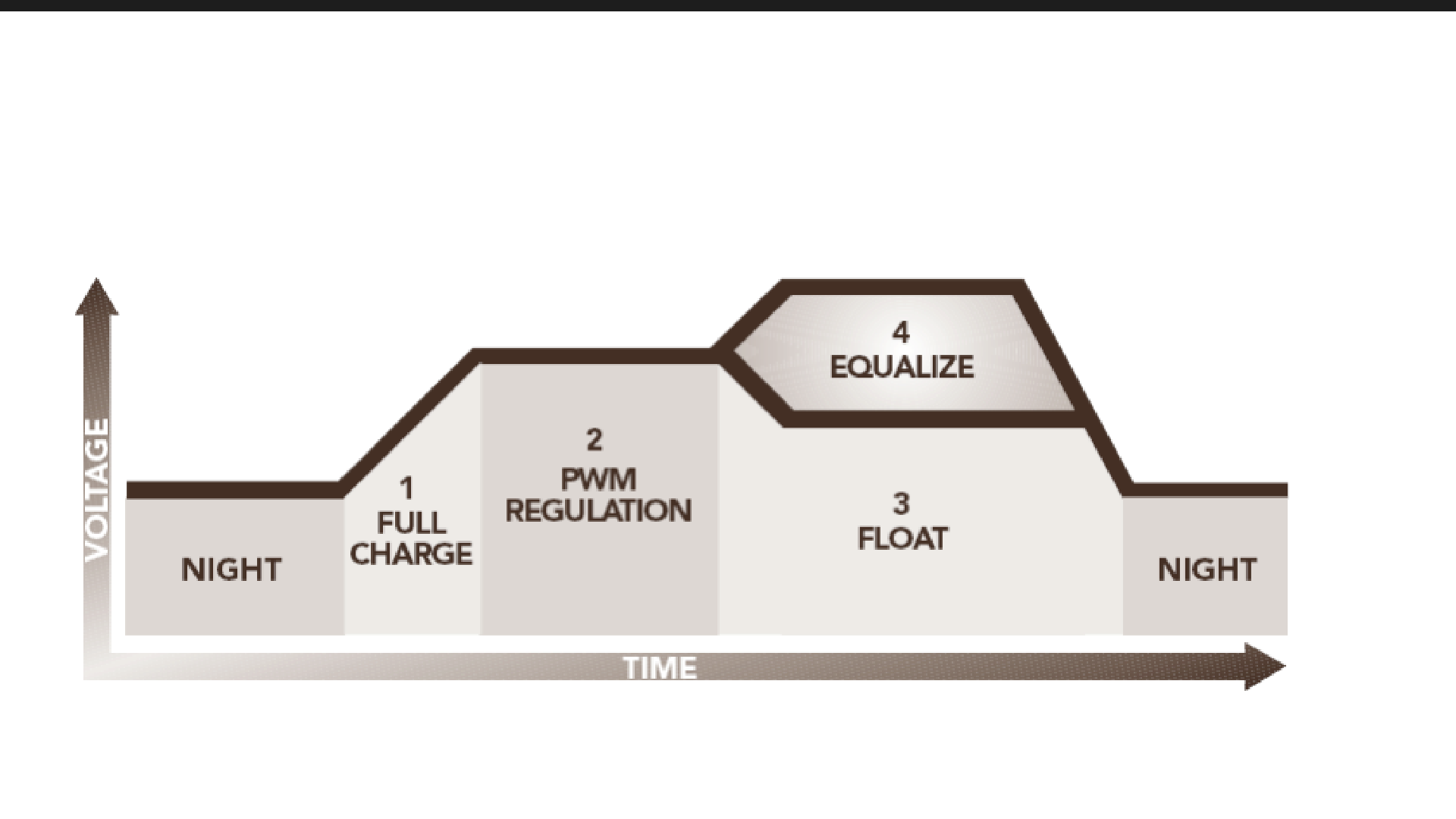

Вообще не пойму алгоритма  этого устройства,  не подскажите?
Вот нашел алгоритм зарядки в одном из мануалов КОНТРОЛЛЕР ЗАРЯДА MORNINGSTAR PROSTAR, но это видимо очень продвинутый контролер:
8.1 АЛГОРИТМ ЗАРЯДА АКБ.
Контроллер использует 4-стадийный алгоритм заряда АКБ для быстрого, эффективного и безопасного
процесса заряда. Стадии алгоритма показаны на рисунке ниже.
9
Использование 100% доступной солнечной энергии.
Стадия PVM – регулирование заряда при постоянном напряжении для предотвращения нагревания и
выделения газов, а также пульсирующий заряд для полного восстановления емкости АКБ.
Режим поддержки. После того как АКБ полностью зарядилась, процесс переходит к подзарядке
(поддержке). Данный этап зависит от возраста АКБ. Если сила тока нагрузки превышает силу тока
заряда от солнечных панелей, контроллер возвращается в стадию PVM.
Эквализация (выравнивание – только для определенного типа АКБ). Мощный постоянный заряд в
течение установленного времени для выравнивания потенциалов во внутренних ячейках АКБ. Данная
стадия зависит от состояния АКБ и прошедшего временного периода без эквализации. Заливные АКБ
получают наиболее мощный выравнивающий заряд, герметичные АКБ получают меньший заряд для
балансирования ячеек и увеличения срока службы АКБ. Гелевые АКБ не подвергаются
выравниванию.

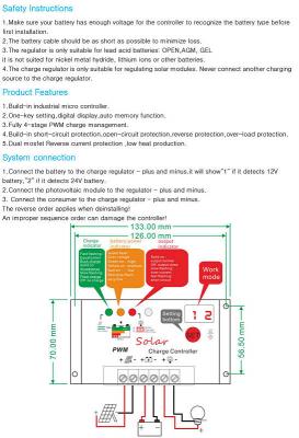

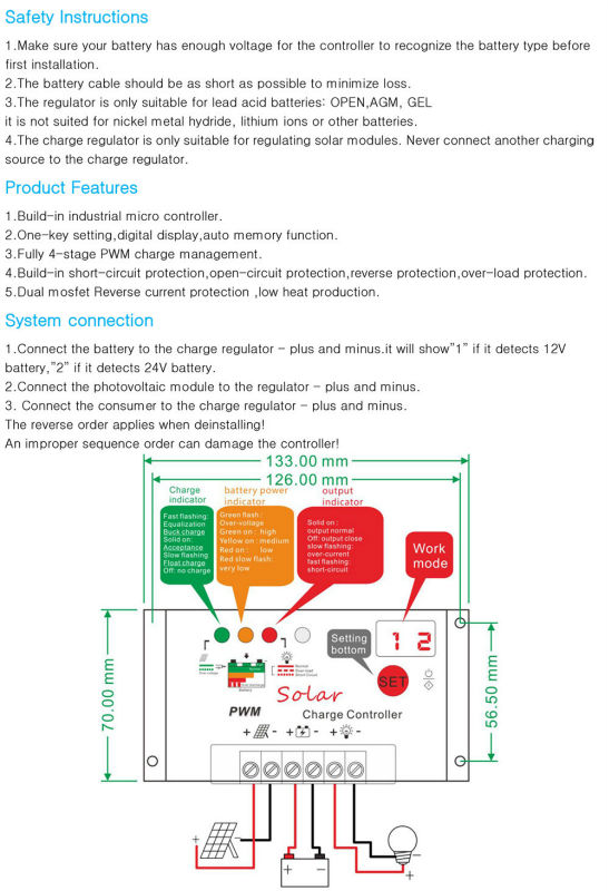

Мой же видимо работает по системе вкл/откл , но в нем есть какие-то режимы переключения ,а какие? :
Яков93
[user]Alek-3aaa[/user], MORNINGSTAR тут вообще ни при чем. У Вас другой контроллер, я даже не вижу что в нем можно настраивать, хотя есть кнопка settings. У меня есть похожий на Ваш контроллер, но в нем аж три кнопки настроек :) и даже экран с напряжением на АКБ

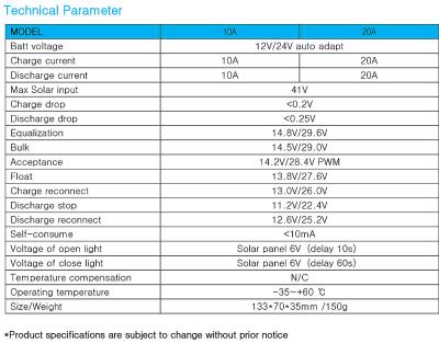

У него алгоритм заряда простой - доводит батарею до 14,4В (настраивается в зависимости от типа батареи), потом держит на ней 13,8В (настраивается).
Чтобы понять как работает Ваш можно попробовать подключить к нему АКБ, а вместо СП (СБ) поставить блок питания на 16-18В к примеру и небольшой ток (на всякий случай).  Вот нашел такой же контроллер отдельно и небольшая инструкция к нему.

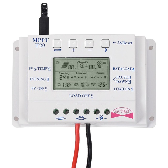

Нашел график зарядки АКБ с использованием контролера , это вариант для более продвинутого  MPPT
А вообще  это как выбрать  контроллер?
http://www.solnechnye.ru/controllery-zaryada/vybor-controllera-zaryada.htm
Купленный мною  контролер по-моему более похож на PWM  , так как у него имеются режим  Float.

Яков93
#25
В любом контроллере должен быть режим Float не важно PWM он или MPPT. Нельзя определить по этому параметру какой это контроллер. Обычно легко можно определить по цене, если стоит в пределах 20 баксов никакой это не MPPT. Даже если на нем написано MPPT "не верь глазам своим"
У Вас однозначно простейший PWM - не сомневайтесь.
Алгоритм заряда АКБ никак не зависит от того PWM это или MPPT контроллер. Обе эти технологии для контроллера означают каким образом он выкачивает энергию с СП, а не как он вкачивает ее в АКБ. Если PWM контроллер просто отрезает "лишнее" напряжение с СП до зарядного - 13,8 (14,8) В, то МРРТ преобразует "излишнее" напряжение в усиленный ток, т.е. в теории эффективнее использует СП.
При этом даже у PWM может быть сложный алгоритм заряда АКБ, но в дешевых PWM самый простейший - двухступенчатый.
Не парьтесь, подключайте свой контроллер на АКБ, подключайте панель - ничего страшного не случится.
